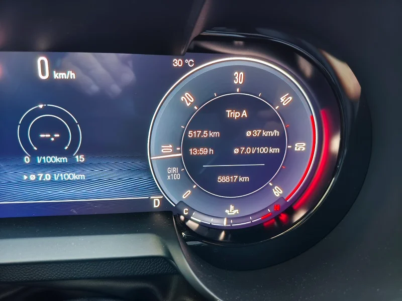

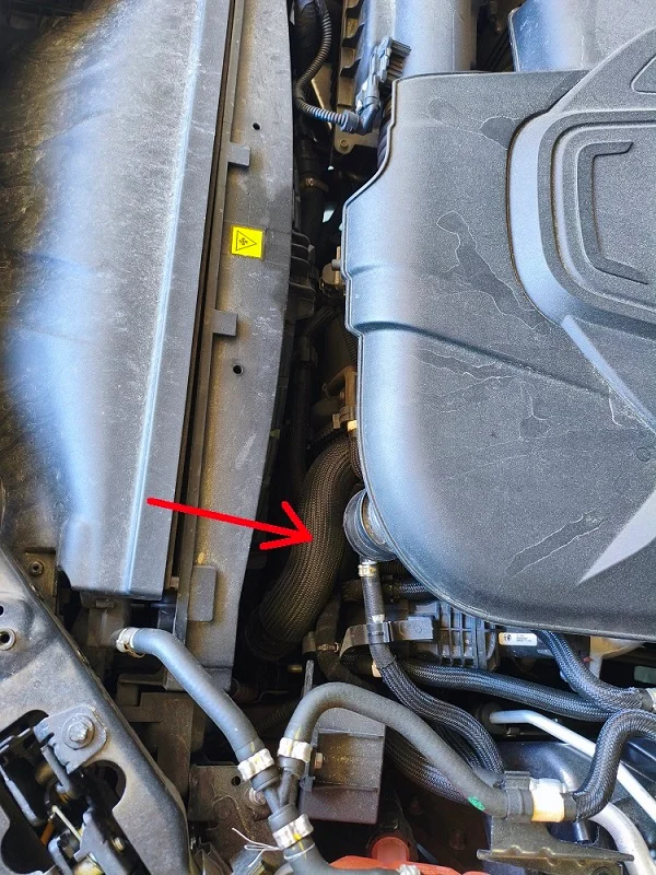

  1. La foto 1 mostra il motore. Dopo circa 10 minuti dall'avviamento del motore a freddo, mi è sembrato che il tubo indicato fosse già leggermente caldo. L'auto era ferma al minimo. Se ho capito correttamente, quel tubo non dovrebbe riscaldarsi finché il termostato non si apre. Se invece il termostato fosse bloccato in posizione aperta, il tubo inizierebbe a scaldarsi quasi subito.

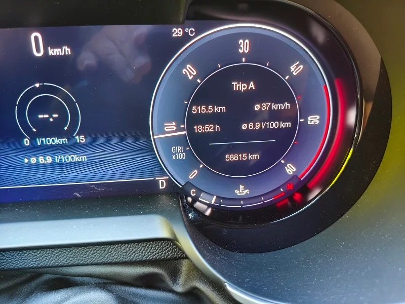

  2. La foto 2 mostra la temperatura dell'olio dopo 40 km di guida effettuati oggi. La verifica l'ho eseguita intorno al 25° km. La temperatura era leggermente più alta e, a tratti, leggermente più bassa rispetto a quella mostrata nella foto.

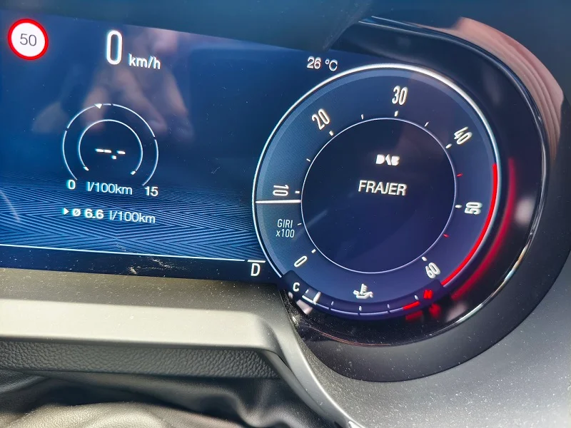

  3. Arrivato in cima, sono tornato indietro percorrendo circa 2 km in discesa, come nella foto 4.

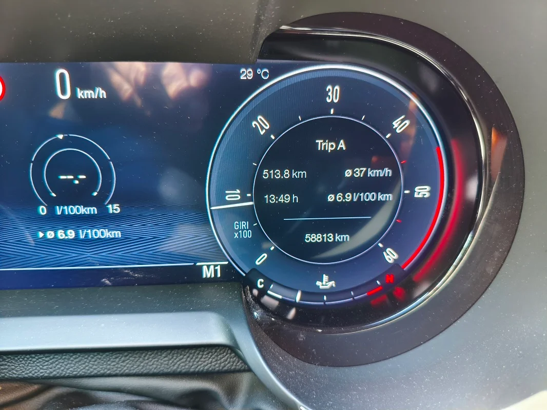

  4. Arrivato di nuovo a valle, ho invertito la marcia e sono risalito per altri 2,5 km, come mostrato nella foto 5.
L'indicatore della temperatura oscilla parecchio. Dopo soli 2 km di discesa si nota già una variazione evidente sul quadro strumenti.

In particolare, vorrei sapere cosa ne pensa delle temperature mostrate nelle foto 2, 3, 4 e 5 e della descrizione allegata: secondo Lei sono nella norma? Personalmente ritengo che la temperatura dovrebbe essere più alta.

Non è normale. Succedeva lo stesso a me. Sintomo della valvola termostatica dell'acqua bloccata aperta! Normalmente la temperatura dell'olio deve posizionarsi abbastanza velocemente a metà o poco più e restare sostanzialmente stabile anche al variare dell'andatura.
