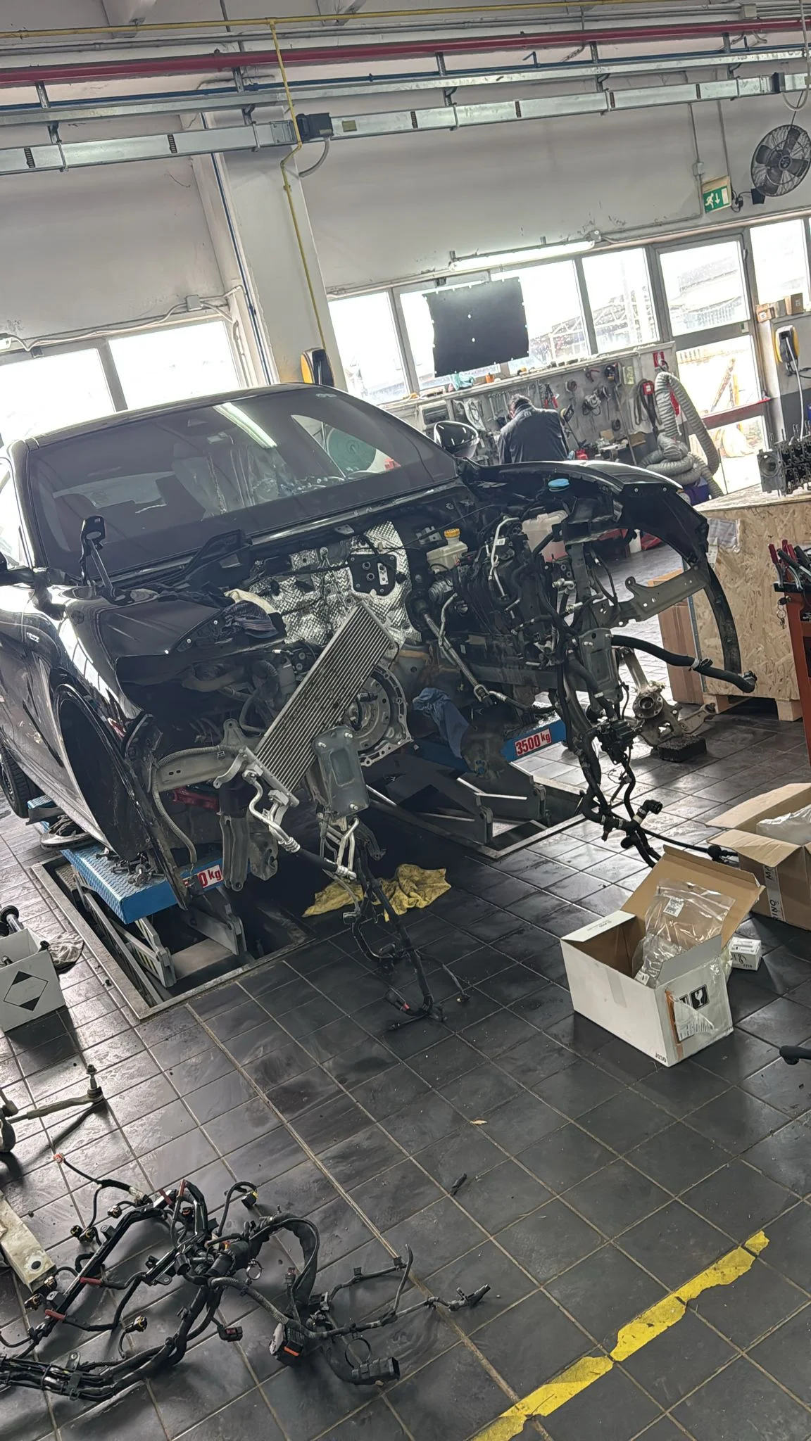

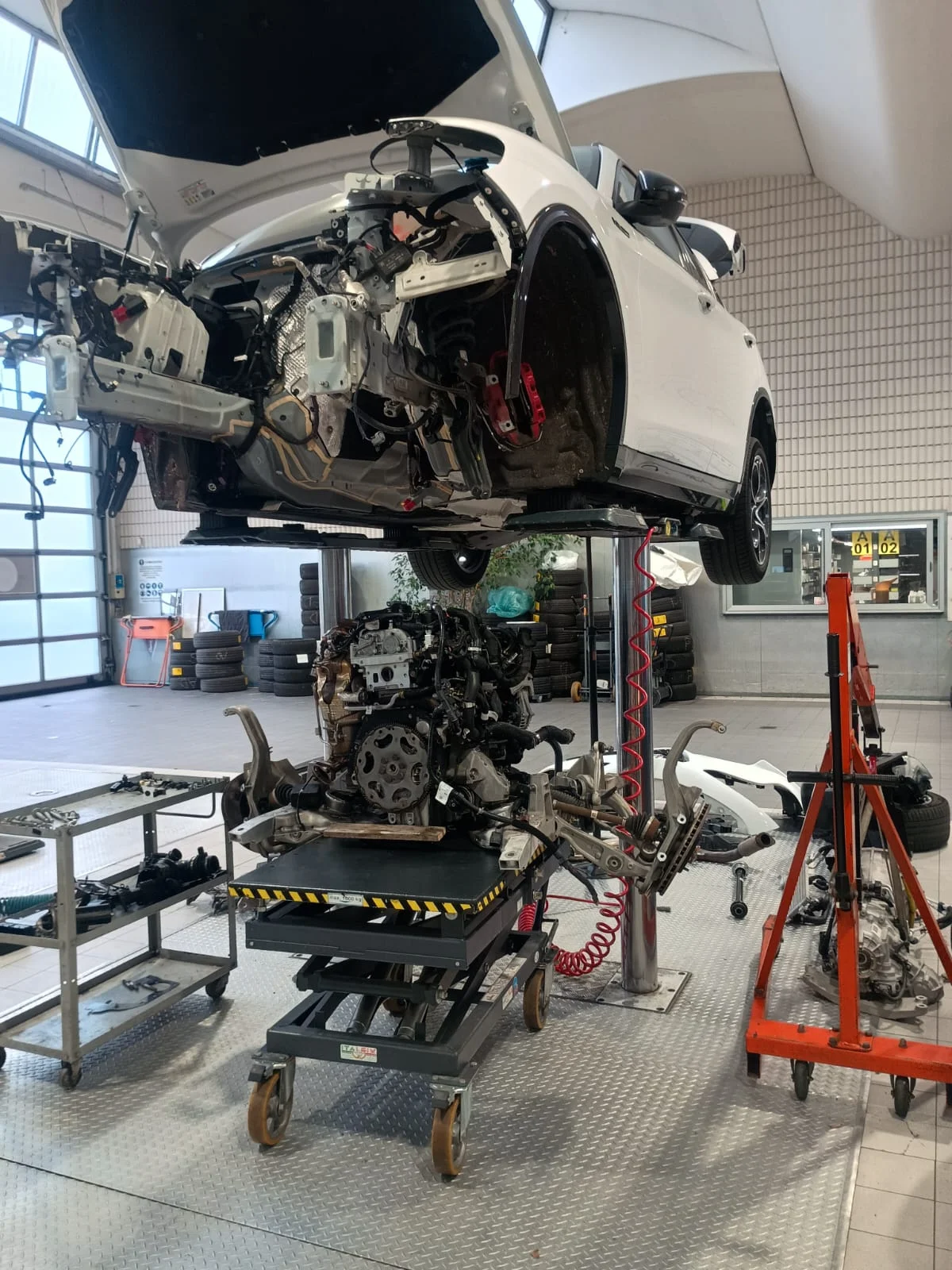

Ho visto la macchina durante il lavoro una cosa inspiegabile tutta smontata

Certo che vedere la propria auto in queste condizioni, stringe il cuore! Sto là a lucidarla in controluce, pulisco con lo straccio tutto il vano motore... non vi dico il resto e poi... 😢

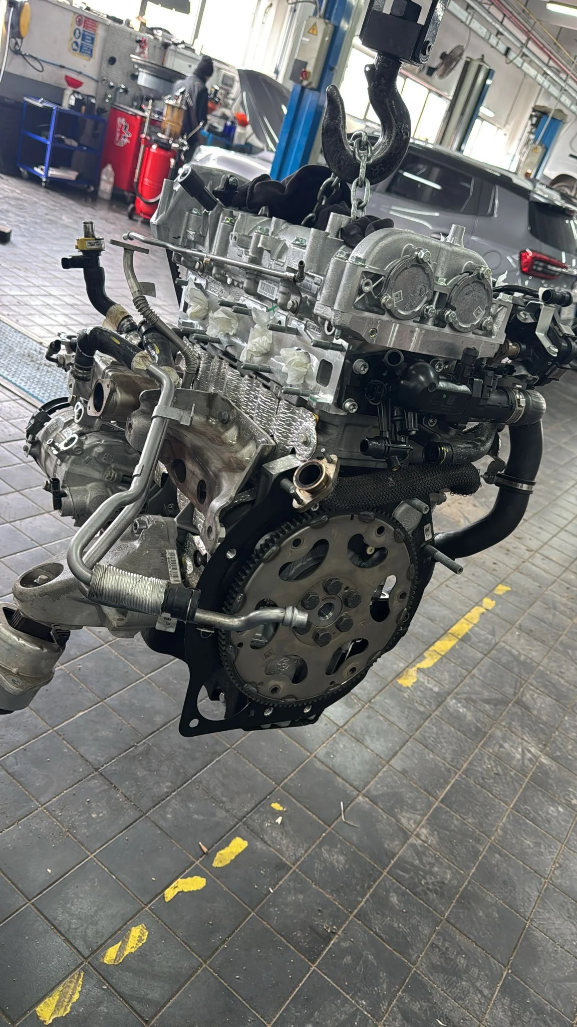

In teoria quando cambiano motore in garanzia in concessionaria li arriva il motore completo quindi dovrebbe essere tt nuovo così loro devono solamente togliere e mettere il motore nuovo senza toccare nulla del motore.. poi bisognerebbe sapere se il motore era completo o no da quello che so la valvola non è molto comoda da sostituire quindi il lavoro è abbastanza complicato.. se tt e nuovo e funzionante magari è un problema di lettura dei sensori o software visualizzazione che segna valori che in realtà sono diversi.. devi trovare qualcuno che si mette lì a ragionare e fare controlli di temperature ecc così da capire se effettivamente i valori segnalati sono corretti..🙌🏻🙌🏻

Quando è successo a me, il capo officina mi ha descritto il problema come noto e abbastanza diffuso. Testuali parole: "Quando ho trovato la limatura nella valvola, ho fatto le foto e aperto il ticket per la sostituzione del motore (18k €) che Stellantis ha approvato senza obiezioni. Mi è già successo altre volte sempre risolto con la sostituzione del motore. Questo l'ho controllato prima di montarlo e dovrebbe essere a posto." Tutto ciò mi fa intendere che non sono casi isolati e che quindi non si possa escludere il ripetersi del problema. In ogni caso, a mio avviso, il motore è in garanzia e devono risolvere come meglio credono! 😉
