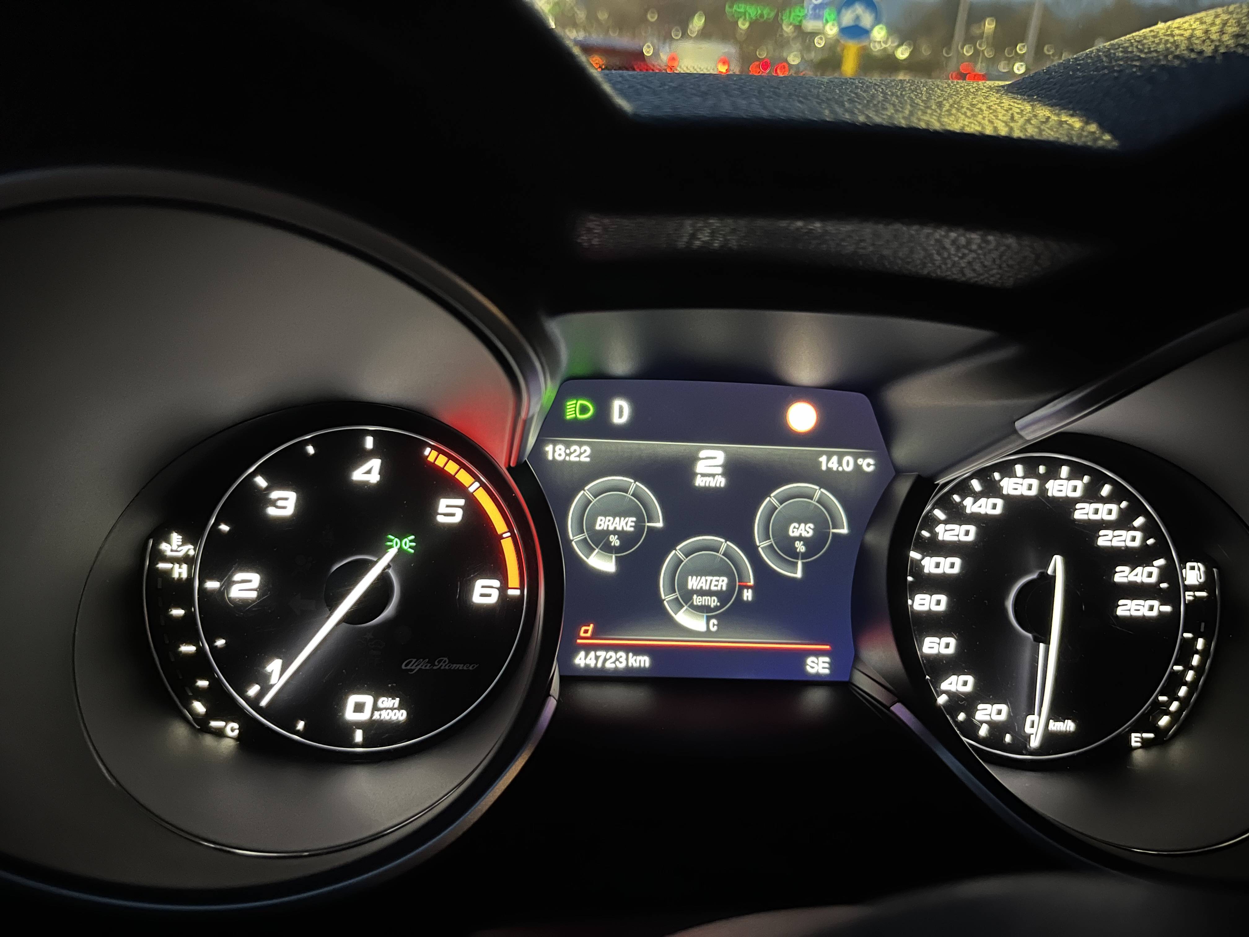

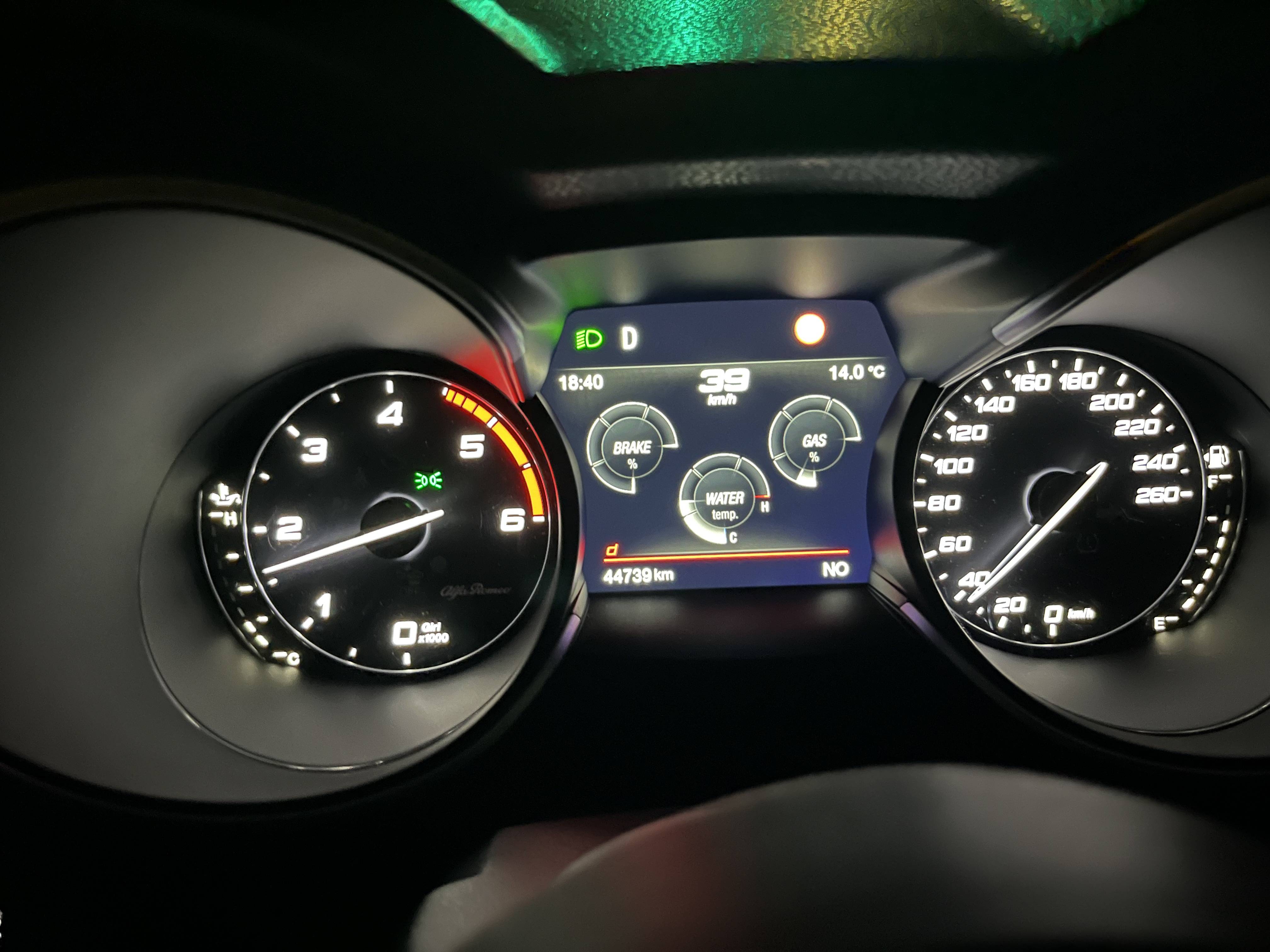

Ciao, prova eseguita, allego foto del cruscotto.
In breve:
18:22, in moto da 12 minuti, città, acqua mezza tacca, olio una tacca, 14°C di temperatura ambiente;
18:40, in moto da 30 minuti, statale veloce (110/120km/h), acqua una tacca e mezza, olio due tacche, 14°C di temperatura ambiente.
Sono riuscito a vedere brevemente la terza tacca olio solo dopo averla sfogata un po' e tenuta alta di giri con cambio manuale, ma appena ho rallentato, è scesa a due tacche.
Ho già contattato il concessionario ufficiale per valutare un secondo intervento.
Grazie a tutti per il supporto e contributo.
