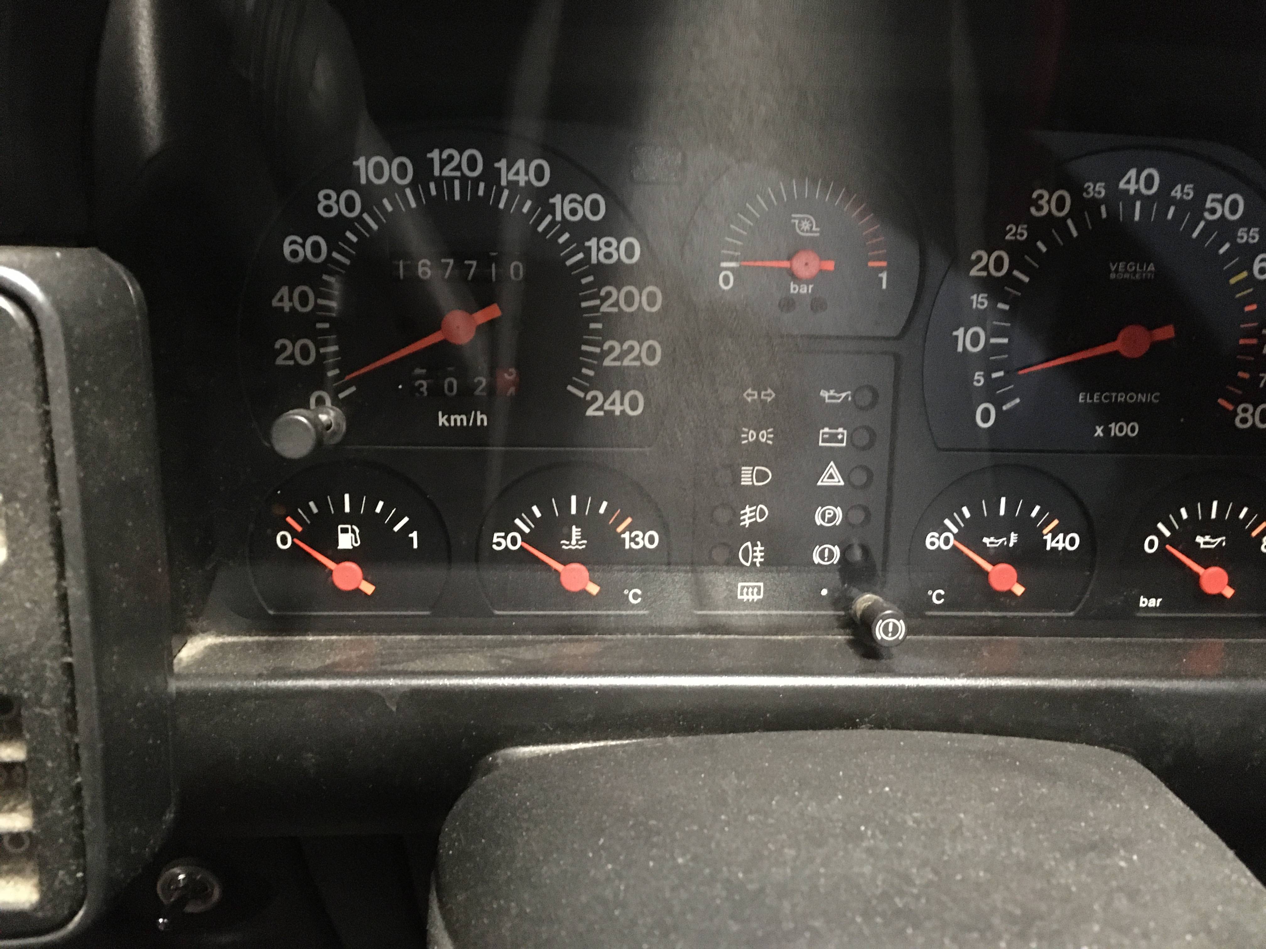

Da sempre no. Ci fu un tempo nel quale gli indicatori erano collegati con fili calibrati ai sensori e tutto funzionava bene. Poi mantennero gli indicatori analogici, ma pilotati da tensioni prodotte dalle centraline, e qua cominciarono i primi guai. Poi addirittura vennero le centraline che decidono se e cosa e quando farti vedere le indicazioni. Ed è un troiaio.
Reazioni: gigivicenza
#75
E già
    1,018.2 KB · Visualizzazioni: 180
#76
Dalla serie mito,159 e giulietta hanno usato segnali fasulli filtrati. Tutti i modelli precedenti invece erano e sono assai precisi con tutti i transitori visibili.
