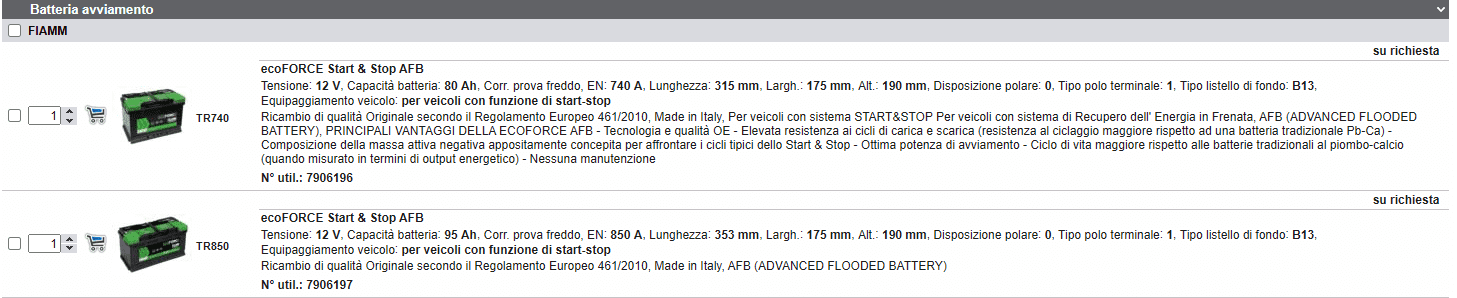

voglio sostituire la batteria della mia Alfa Romeo Giulia 2.2 Veloce 210CV in quanto quella di serie non mi è mai piaciuta, tende a perdere la carica facilmente e quando lascio l'auto 10/15 gg ferma parta un pò a fatica.
Vedendo un video su youtube, un ragazzo dice che la Giulia monta una batteria da 80ah ma (secondo lui) se si ha il pack clima (volante riscaldato, sedili riscaldati ecc) dovrebbe montare una batteria maggiore da 95ah; io ho quel pack; precisamente il video è questo:
Sul LUM purtroppo non sono riuscito a trovare questa informazione.
Che voi sappiate è vera questa info?
Anche nel sito Fiamm in effetti elencano queste due batterie, anche se misurando la mia mi sembra che siano le dimensioni della 80ah e non della 95ah:
Grazie a tutti in anticipo per informazioni e consigli
