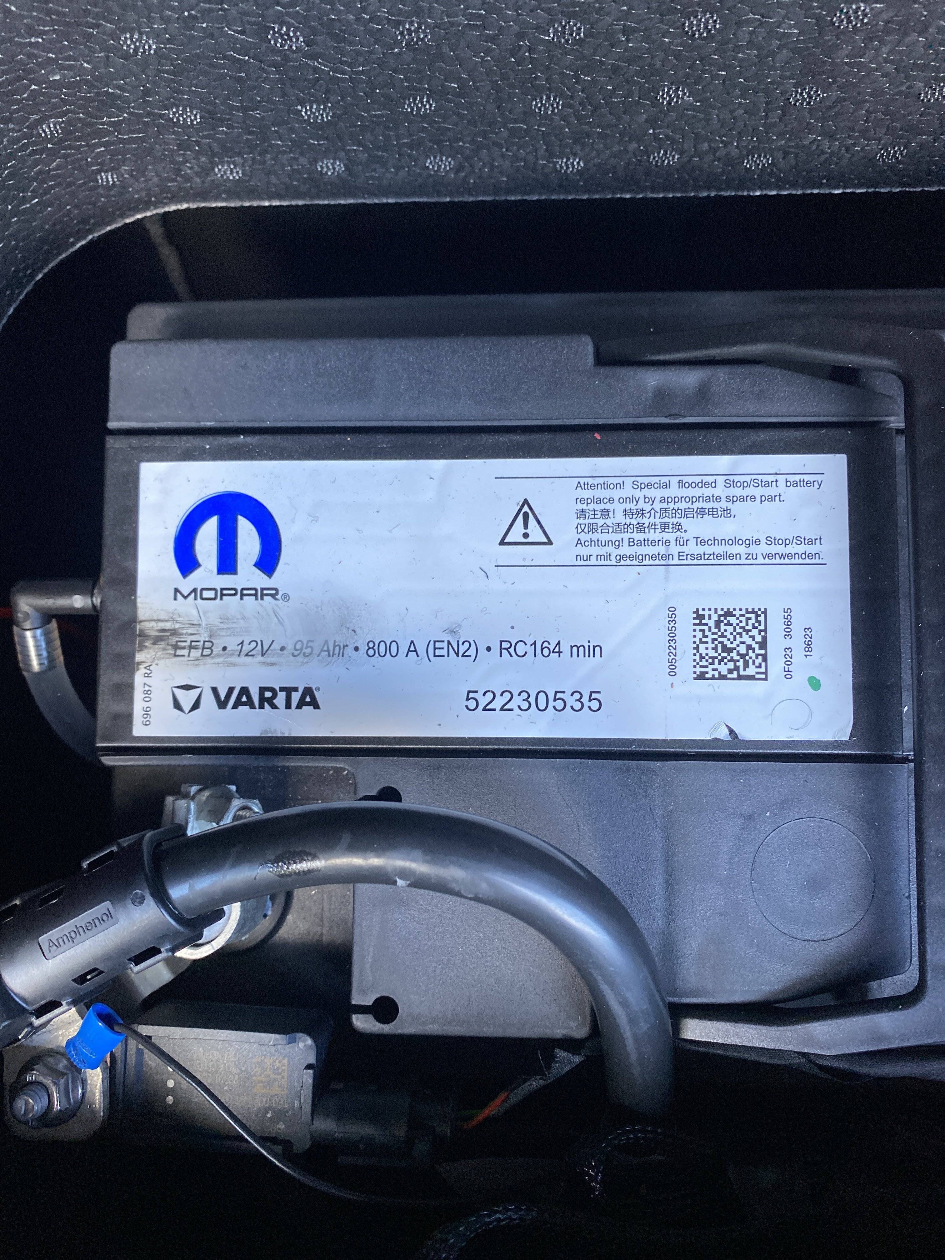

Scusate la mia ignoranza questa è una batteria EFB?
La sigla è HD cioè heavy duty. Può’ essere che la tecnologia sia sempre EFB.
Per esempio sulla mia Stelvio 280 sempre my23 ho “trovato” questa (nella foto), esplicitamente EFB.
Sembra proprio che in alfa installino quello che hanno a disposizione al momento…
Tra le altre cose la mia dopo 8 mesi (e usata tutti i giorni) sembrerebbe da buttare stando al test eseguito (20% stato di salute), anche se tutto funziona perfettamente

Lo stato di salute misurato con i trabiccoli appositi danno risultati che dipendono più dall’operatore che dalla batteria
Mah, l’operatore poverino in questo caso non ha molto da fare, se non introdurre standard, tipo batteria e picco Ah che si leggono sull’etichetta. Quindi deve saper solo leggere. Eventualmente è da valutare l’ attendibilità del “trabiccolo”, quello si.
Comunque in settimana vado dal concessionario e facciamo un test professionale, poi vediamo. Speriamo bene. Di certo se è da cambiare me lo fanno in garanzia.
Si vanno a misurare i mohm, basta un po’ di ossido sui contatti, un cablaggio balordo, o il punto di misura sbagliato e la misura è completamente sballata.
I trabiccoli non sono infallibili ma danno grosso modo lo stato della batteria. Naturalmente mi riferisco a quelli dedicati che si applicano sui poli della batteria.
Il mio dovrebbe essere affidabile perché è molto diffuso, però se faccio tre misurazioni mi da tre valori diversi. È normale?
