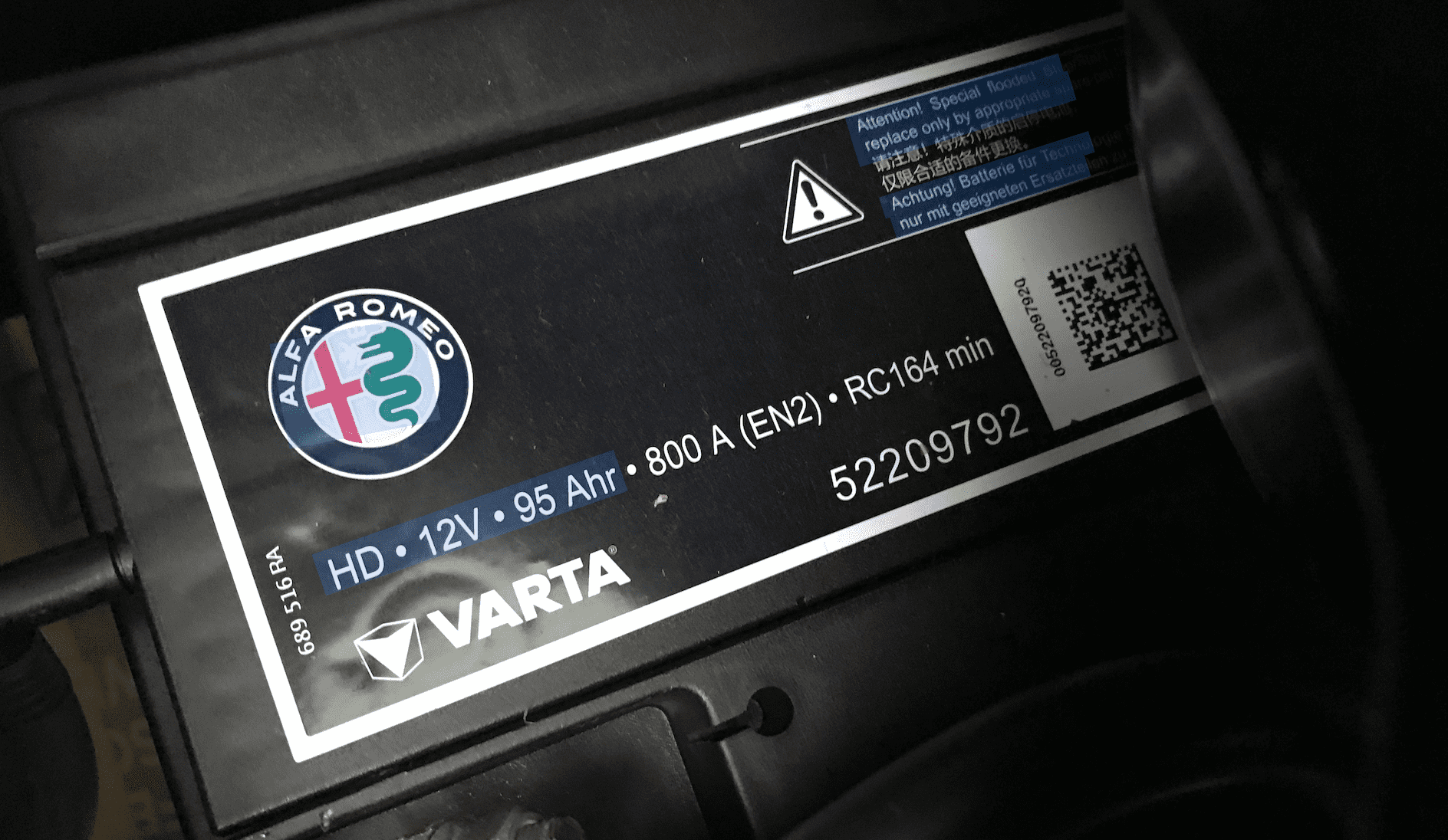

MY23 210 CV con sedili riscaldati e volante riscaldato
batteria 800 A 95 Ahr

95 Ah senza alcun dubbio. Come ti hanno indicato con la targa/telaio si può risalire alla corretta batteria.
