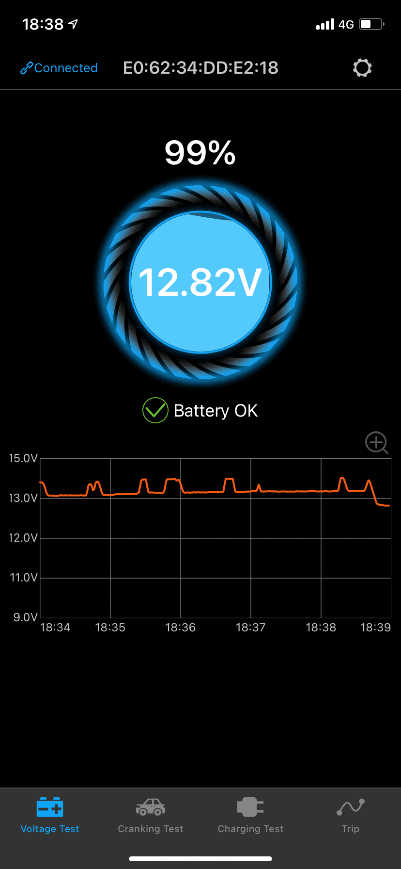

Forse in merito all alternatore può essere di aiuto il grafico che ho raccolto .. mostra la carica e considerate che stavo facendo autostrada
Nulla di acceso a parte la radio ..
A prima vista potrebbe sembrare una tensione troppo bassa, in realtà correttamente è appena superiore alla tensione di carica caratteristica della batteria ( 12.6 Volt), segno che la batteria è carica al 100% e probabilmente l'alternatore è a temperatura di regime e in "veleggio".
Per valutare se l'alternatore "carica" correttamente dovresti fare una prova con inseriti tutti i carichi possibili, verificando che la tensione non scenda al di sotto a quella che hai postato.
Un'altra prova da fare è verificare quanto varia la tensione in rilascio e in accelerazione anche se dal grafico mi par di percepire che i picchi che si vedono siano determinati da alcune decelerazioni...

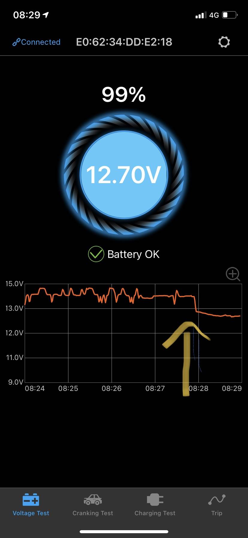

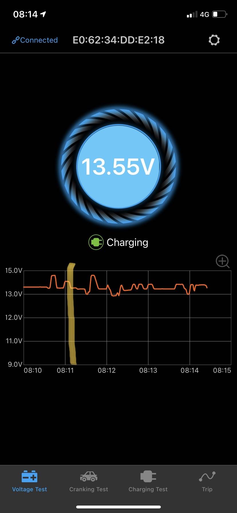

Ecco : acceso riscaldamento sedile e volante , dove indico. Solita strada a scorrimento veloce ..
    67.7 KB · Visualizzazioni: 158
Confermo che L alternatore carica in rilascio - frenata . (Per me é contro intuitivo, se penso a come un alternatore dovrebbe funzionare, però va beh forse ho in mente le vecchie versioni o classiche de si può dire. Allego inoltre cosa accade dopo aver fermato e spento la macchina . Così , a occhio , non vedo nulla di strano quindi il problema é altrove direi 🙌🏻

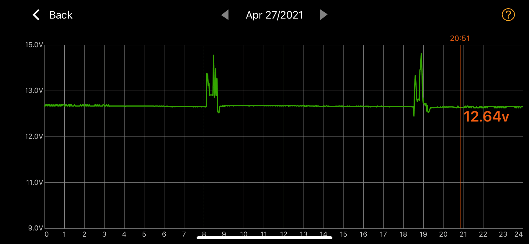

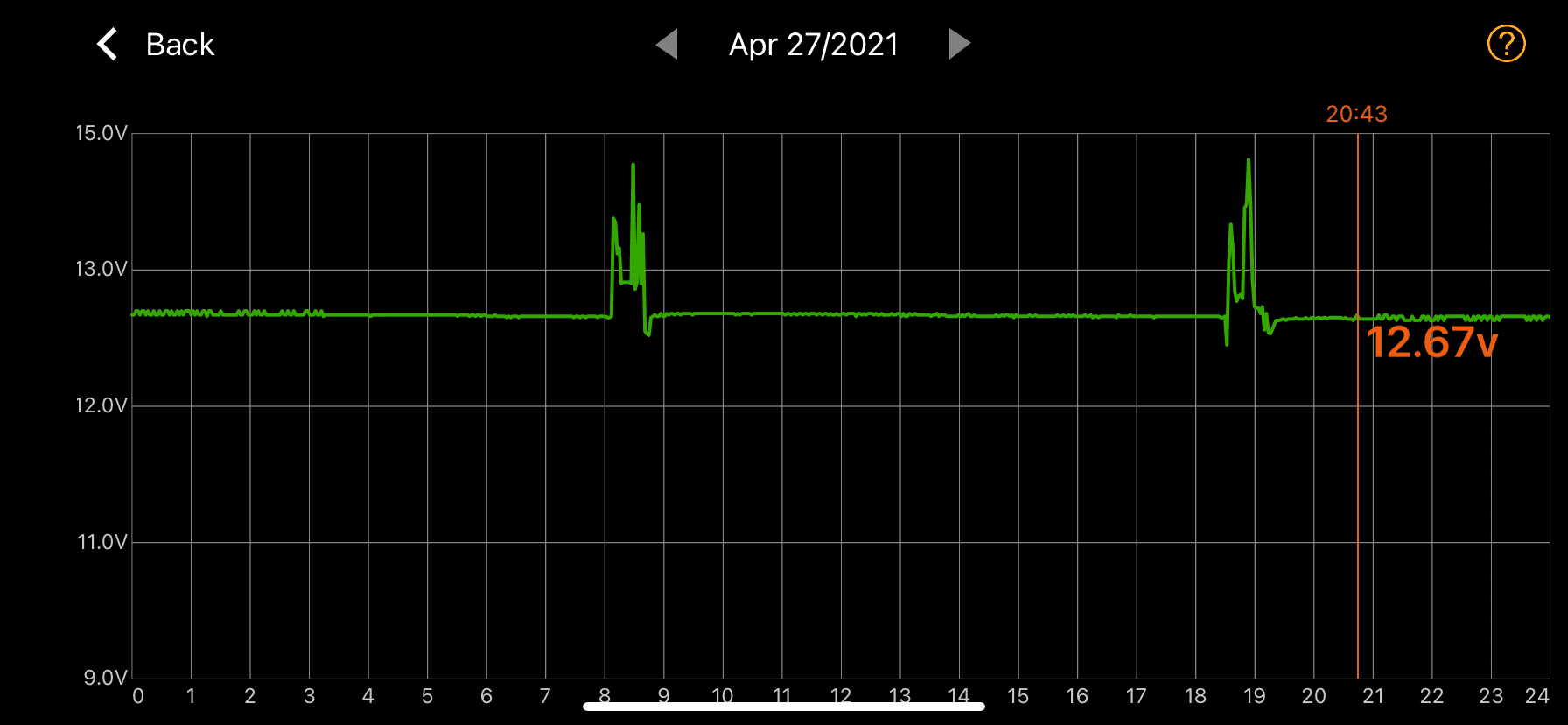

E per finire voltaggio durante la notte , abbastanza constante direi a parte piccole variazioni. Passive entry off
    21.1 KB · Visualizzazioni: 139
    20.6 KB · Visualizzazioni: 183
