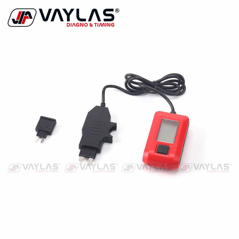

Con la pinza amperometrica ci fai zero. Si sta parlando di milliampere.
Le scatole fusibili sono:
- nel baule (sotto al ripiano in polistirolo dove c'è il kit per le forature)
- sotto al tappetino passeggero in zona piedi
- nel vano motore
Fine. Ci vuole forse 1h a passarle tutte.
Forse non hai presente cos'è un galvanometro...
E' fatto così:
e basta che lo appoggi sul fusibile (senza levare il fusibile, i fusibili sono aperti apposta sopra per questi strumenti) e leggere l'amperaggio. Quando trovi quello che sta sopra i 0.1A hai trovato il problema. Fine.
E non lo bruci: questo legge da 0.01A a 19.99A, e se hai un carico di 19A sull'auto spenta significa che dopo 2 ore hai un'auto incendiata...
Leggere le variazioni di tensione della batteria al massimo ti conferma che hai qualcosa che te la scarica. Ma quello già lo sai o non saresti in questo thread. Non ti serve a nulla se non trovi COSA ti scarica la batteria. E quello lo fai analizzando i singoli circuiti finché non trovi quello che assorbe in modo anomalo.
Il problema è la non sistematicità della dispersione. Nel mio caso l'auto è stata dormiente per tutta la mattina e poi, verso le 16, probabilmente stimolata da falsi segnali (rilevamento delle chiavi in prossimità ?) Ha cominciato ad assorbire 4 ah e ha continuato con questa logica a singhiozzo.
Quindi se avessi monitorati i fusibili durante la fase dormiente, non avresti scoperto una cippa....
Forse mi sfugge qualcosa... se lo appoggi sul fusibile senza levarlo cosa misura? 🤔
La corrente che è "furba", passa dal fusibile non dallo strumento...
#70
Rispondi
ma... per come è fatto sembra da sostituire al fuzibile....
