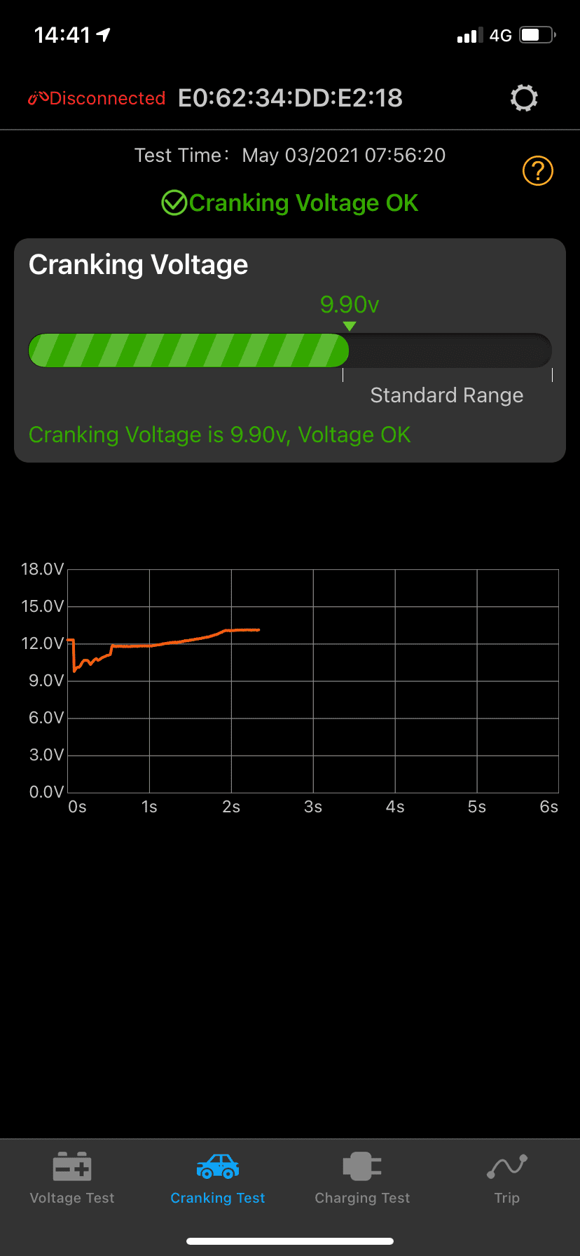

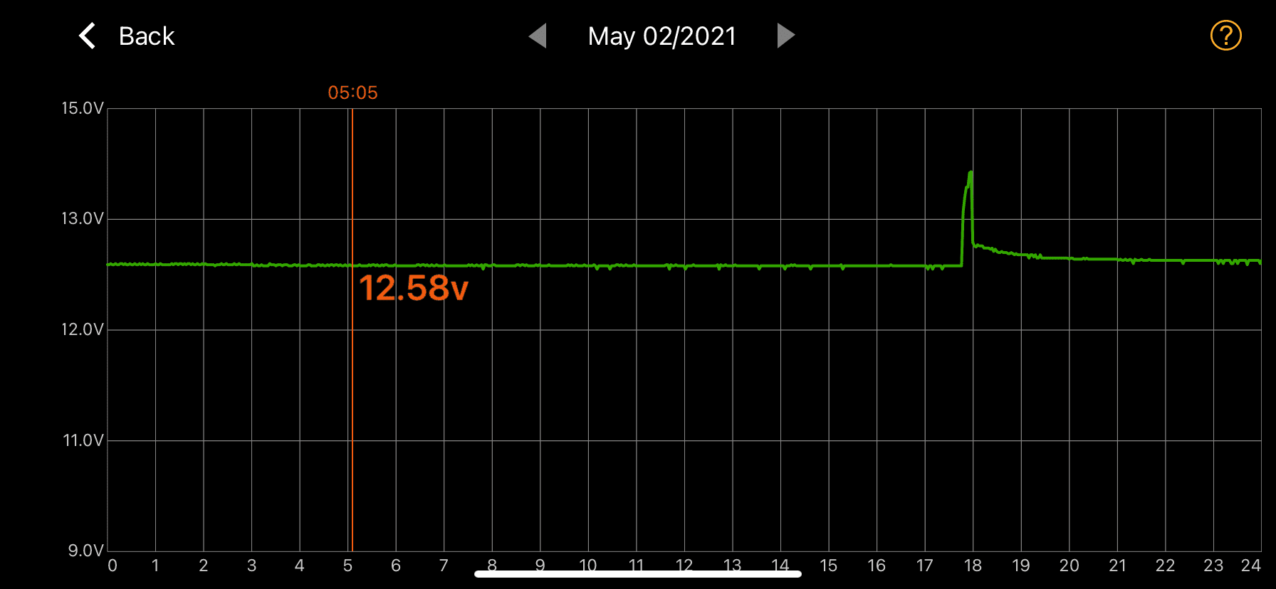

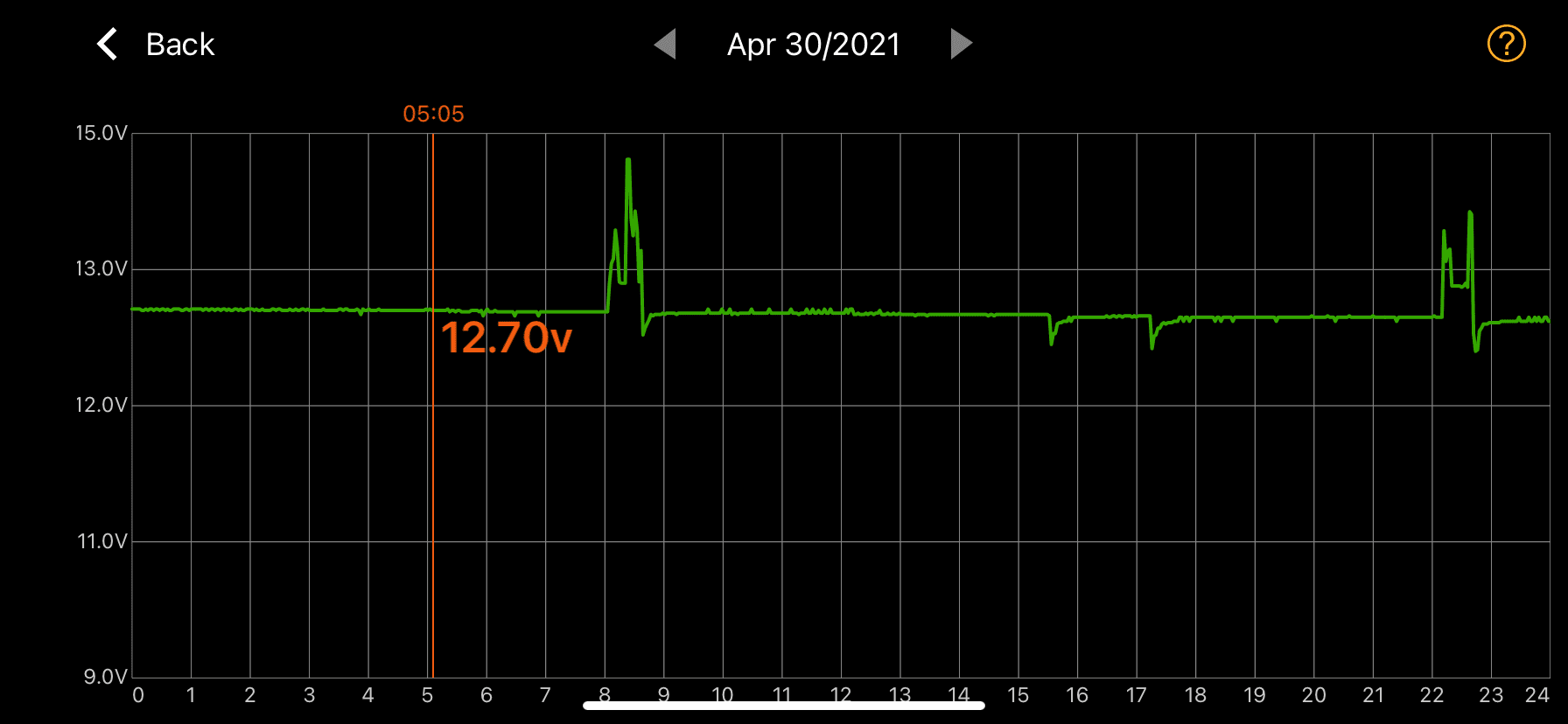

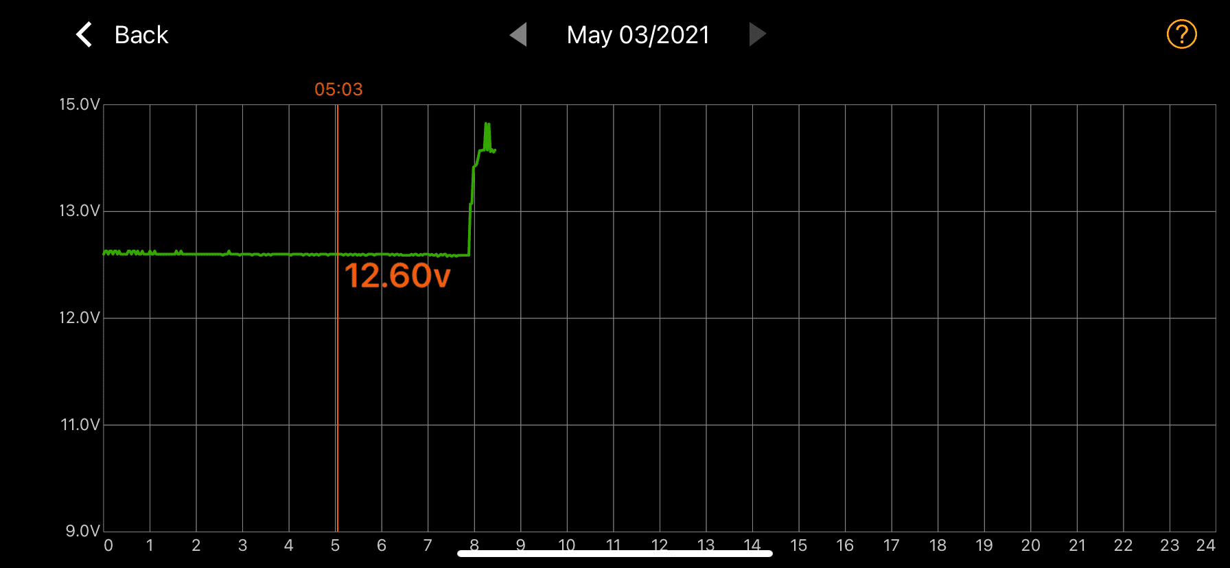

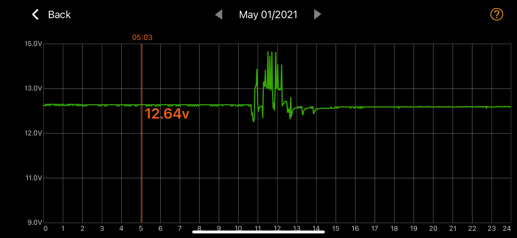

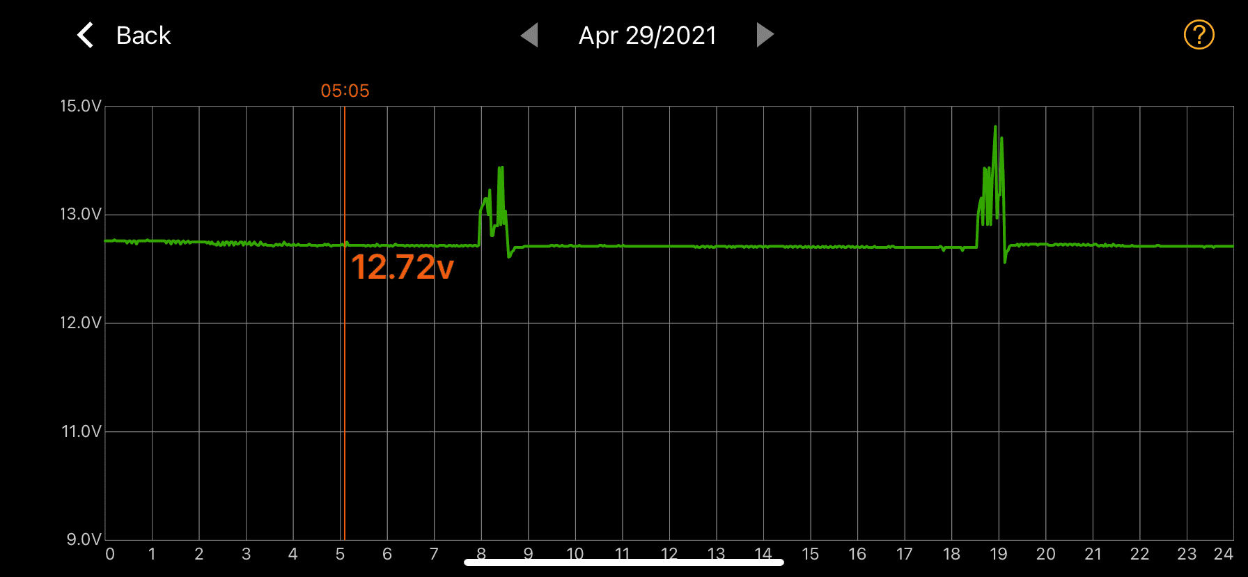

Se di interesse , aggiorno un po’ l’andamento della batteria. Qui la tensione alle 5 del mattino , nell arco di 5 giorni . Solita routine , macchina usata 30 min per andare al lavoro al mattino e sera . Piano piano scende , passive entry off sempre. Questa mattina inoltre la tensione di picco (o come si traduca) all accensione era scesa , tant è che ho ricevuto un avviso dalla app.
Notare che la foto qui si riferisce all accensione successiva, quella di cui parlo riportava un voltaggio inferiore , intorno ai 9V.
