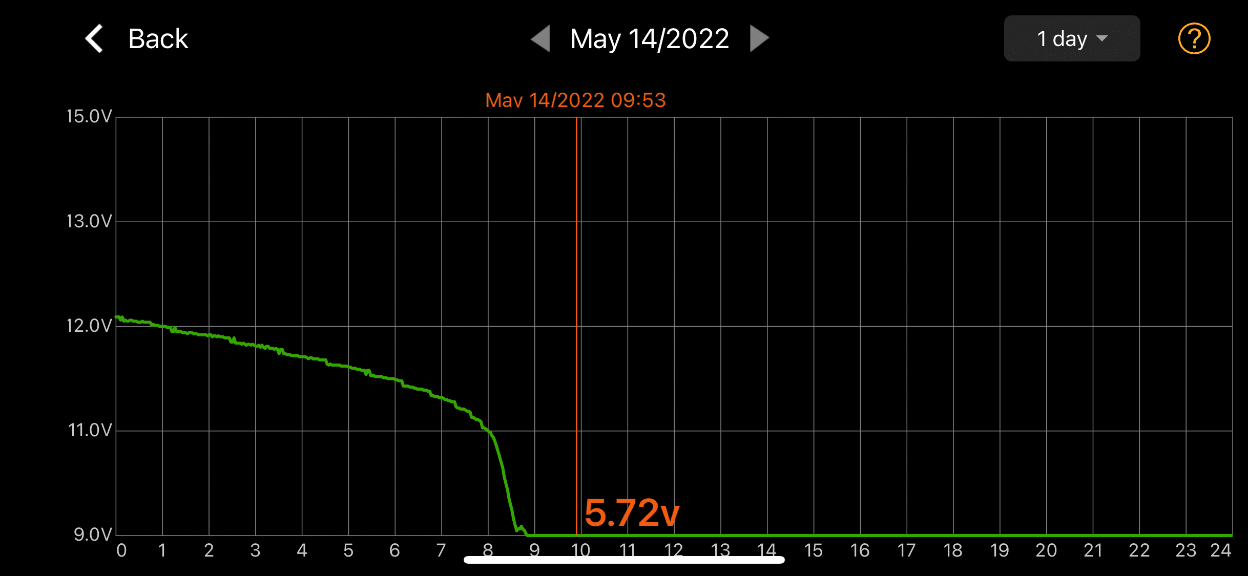

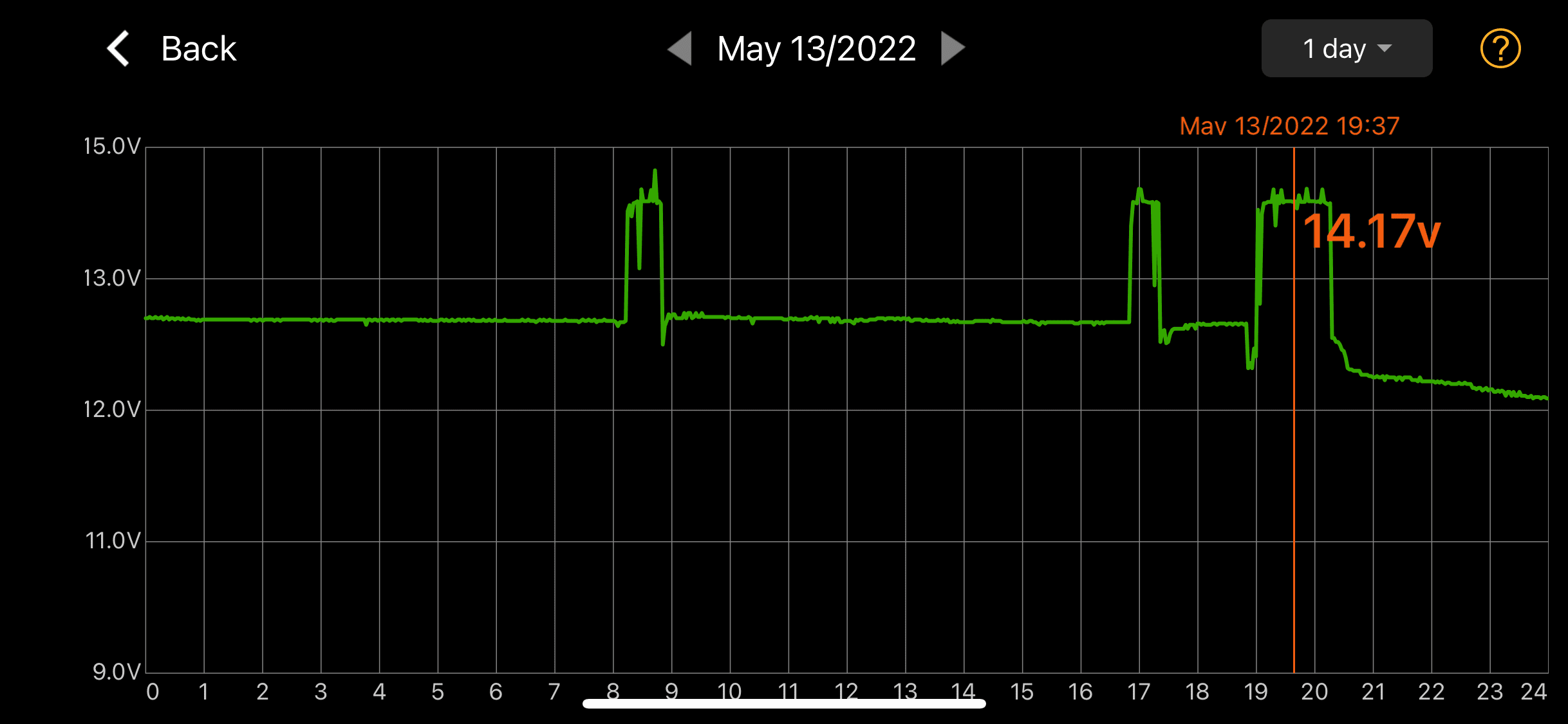

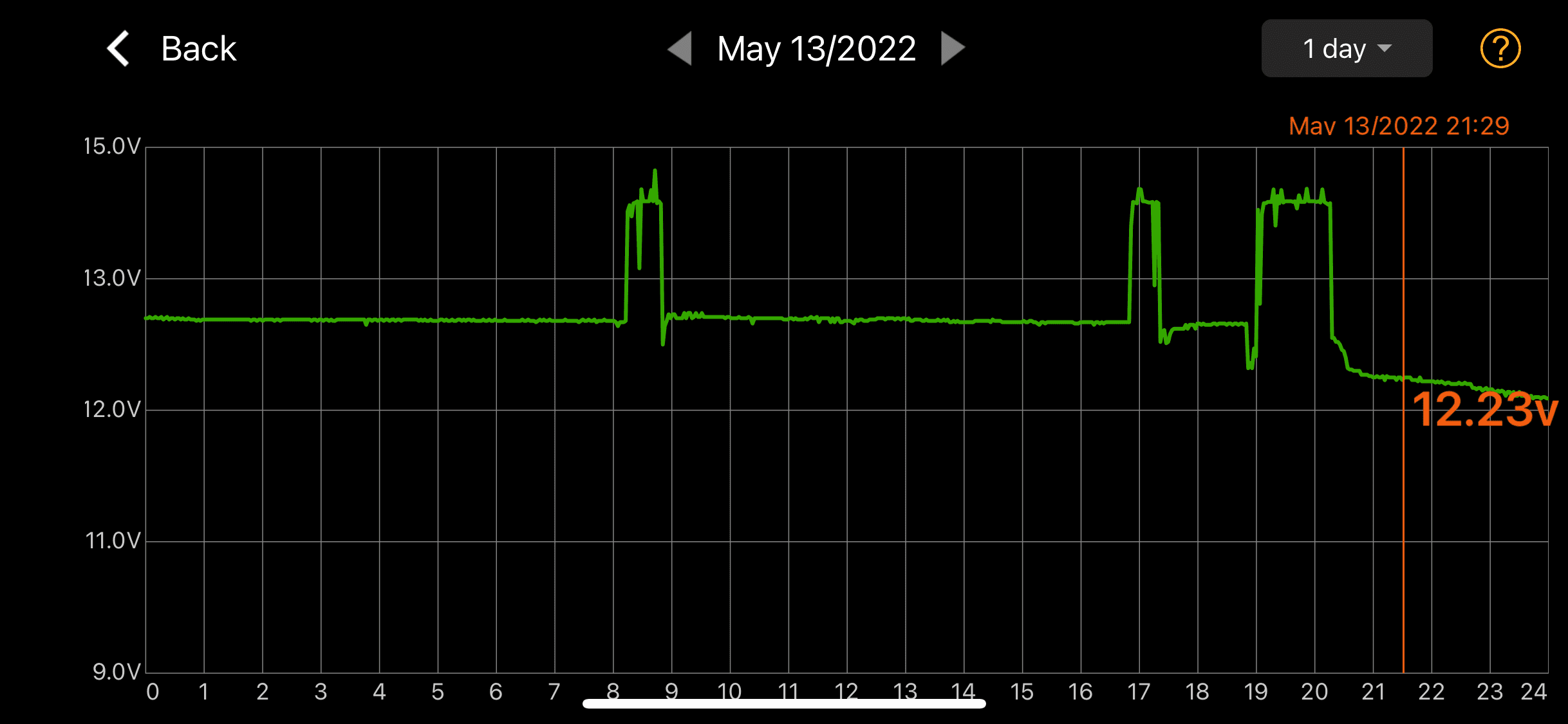

Buongiorno a tutti , mi trovo purtroppo a riscrivere perché il problema non è stato risolto . Andhe dopo tutti i possibili aggiornamenti è successo a distanza di mesi , in modo del tutto casuale , che ma batteria sia morta durante la notte . Son L autore del primo post quindi non descriverò tutto dal principio . Questa volta avevo la possibilità di leggere la tensione della batteria e registrarla da telefono . Quello che posso dire , a parte la frustrazione , è che la caduta di tensione è imbarazzante nella notte . Io la ho batteria con capacità maggiorata e pack climi freddi , ora cosa cavolo puó portare la batteria in meno di 9 ore a 5 V????
Veramente assurdo . La domanda è cosa possa avere un assorbimento simile.
Purtroppo il garage alfa se pur disperato non sa più risolvere . Andhe tenendo la macchina in osservazione il fenomeno si presenta ogni mesi e in maniera del tutto casuale. Son arrivato all ultima spiaggia ormai, se non risolveranno tenterò per via legale contro la casa madre.

Se la tengono monitorata e fa il difetto si dovrebbe vedere assorbimento… e in base a quello si può più o meno capire cosa rimane attivo in queste auto c’è molta elettronica e può essere che per vari motivi magari interferenze ecc accenda qualche centralina che consuma parecchio.. lo strano e che di solito il sensore ibs se rileva assorbimento dovrebbe staccare quasi tt le utenze tipo luci interne ecc e come se lascia porta aperta dopo un po’ in automatico si spegne perché va in una specie di protezione modalità basso consumo e stacca tt quello che si può staccare ovviamente non tt per scaricare una batteria completamente ci deve essere qualcosa che mangia abbastanza e di solito e tt sotto chiave quello magari vanno candelette per qualche ora e succede questo.. prova ad andare da un elettrauto e spiega il problema magari con pazienza e prove trova il problema…
