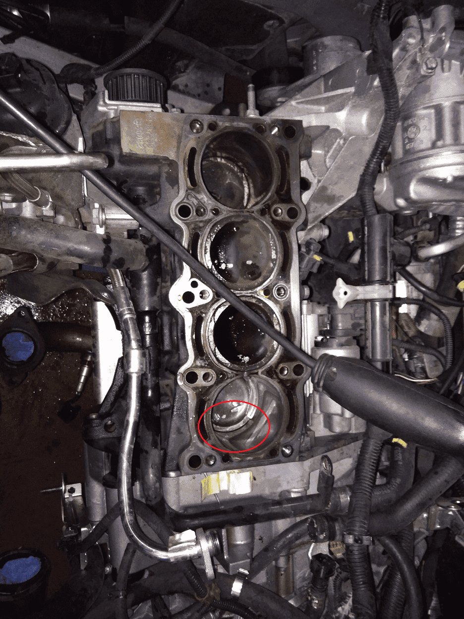

Tra l'altro che si sia ripetuto lo stesso tipo di guasto è ancor più sospetto
Sullo stesso cilindro o uno diverso ?

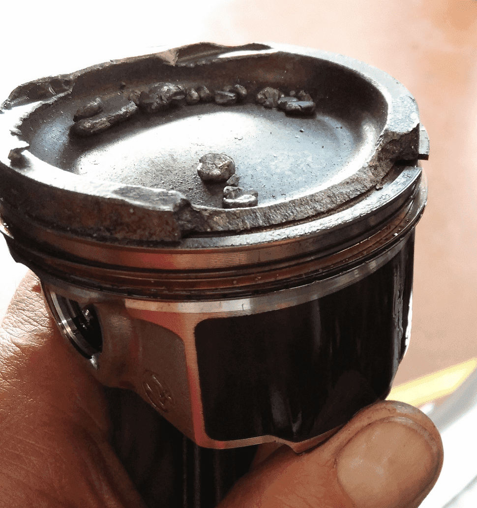

Un bordo pistone scheggiato non è un danno da metano, ma soprattutto, il primo che è partito non girava a metano ...
Hai una foto del danno al pistone ?
Comunque io comincerei ad armarmi di avvocato perché per star tranquilli c'è da far saltar fuori un motore nuovo ...
Non lo so se è lo stesso pistone. Sto cercando di capirci e sto indagando...Sono curioso anche io! il primo pistone anch'esso ha girato per lo più a metano, leggi la storia che ho riassunto nel post #66.
Per il motore si, ce ne vuole assolutamente uno nuovo e completo!
Foto? si, avoia

Tornando al pistone ed alla foto. Ho cercato di studiare e leggendo quest'ottima guida sono arrivato alla conclusione si tratta di una rottura dovuta al battito in testa. Non mi pare ci siano dubbi. Ora, perchè batta in testa non lo so'. Le cause leggo che possono essere diverse:
  • carburante a bassi ottani. Inizialmente lo pensavo, ma poi ho vuotato il serbaoio e rifatto il pieno con benzine a 100 ottani + additivo: non è cambiato nulla.
  • gasolio nella benzina (idem come sopra)
  • rapporto di compressione elevato. Questa volta può essere, le valvole erano diverse!
  • punto di accensione troppo in anticipo. Può essere, ma è la ECU che lo regola. Potrebbe essere sua la causa?
  • miscela povera, temperature di combustione elevate (idem come sopra)
  • temperatura dell'aria di aspirazione troppo elevata. Mah... il filtro è ok!
  • Elevate quantità di olio nella camera di combustione che riducono il potere antidetonante. Naa, non credo proprio. Il consumo di olio era 0..
  • Avaria della regolazione del battito. E' la cosa che mi preoccupa di più. Ho provato il sensore di detonazione con oscilloscopio e mi sembra ok. Forse il segnale non arriva alla ECU o la ECU non lo interpreta dato che non ha mai rilevato un "battito in testa" mentre i battiti c'erano, eccome se c'erano!!!
  • Modifica del SW della ECU. Ho un leggero sospetto, a questo punto tutto può essere.

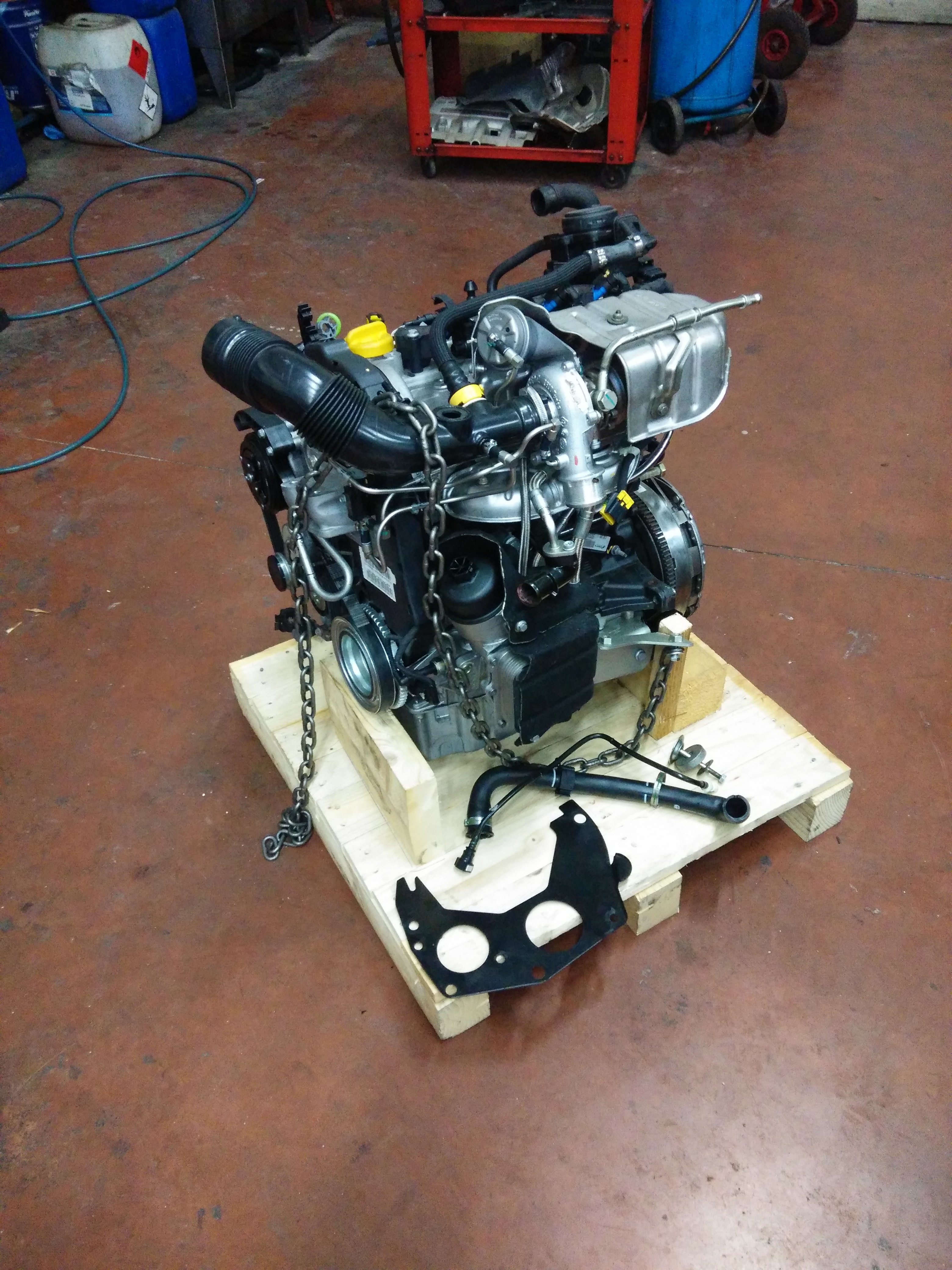

Monterò un nuovo motore. O almeno è quello che dicono:
Costa 2500€ +iva circa. Ma lo paga chi mi ha venduto l'auto. Io pagherò la differenza con i 40000km che aveva il vecchio motore solo se la macchina andrà bene. Eccolo:
