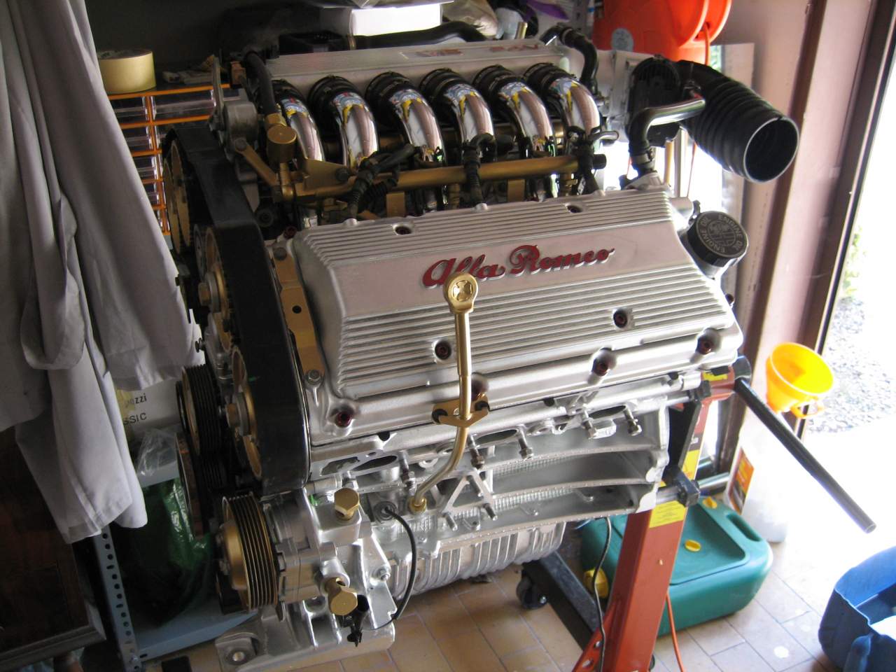

Ti ringrazio Salvatore,ho lasciato la discussione un po' da parte perchè sto terminando i particolari. Devo solo rimontare la cinghia poly V dei servizi e ho finito...poi cominciano i lavori di costruzione per il supporto del motore.... ho già in mente qualcosa.... :D vediamo se riesco a metterla su carta... nel frattempo carichiamo qualche foto in più...

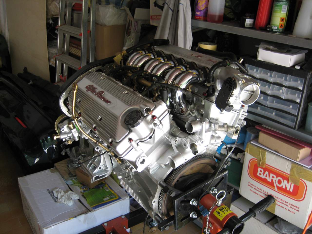

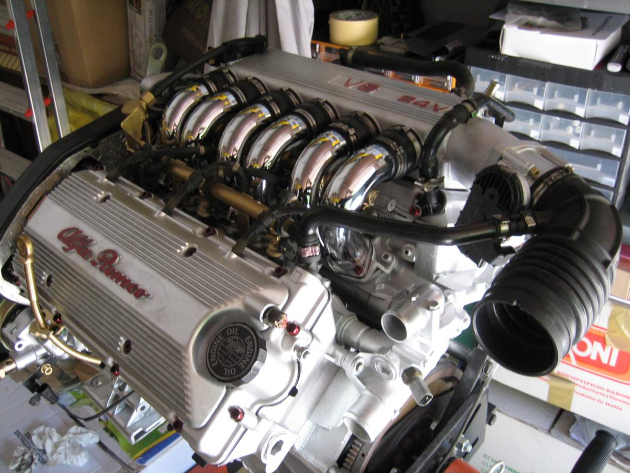

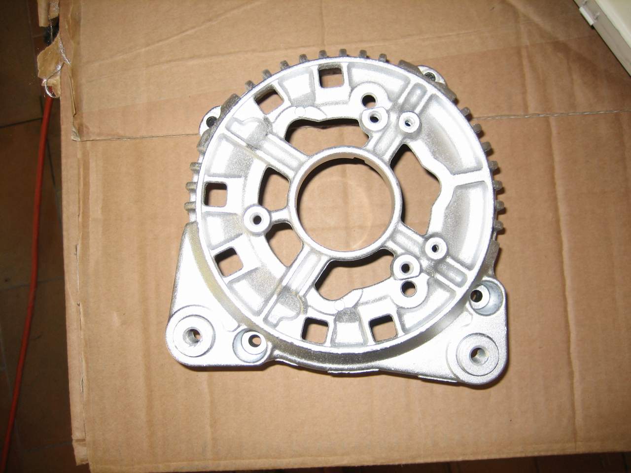

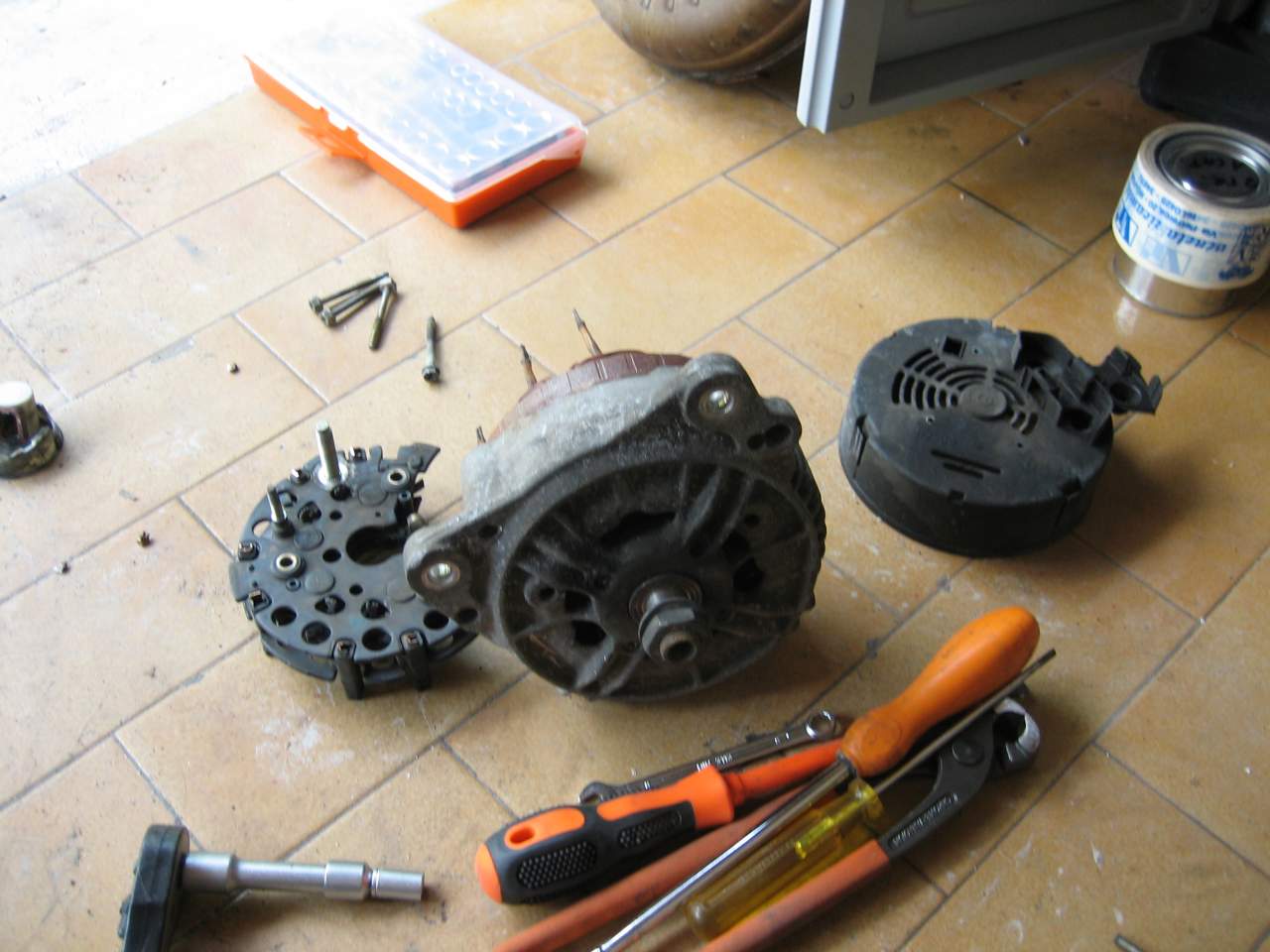

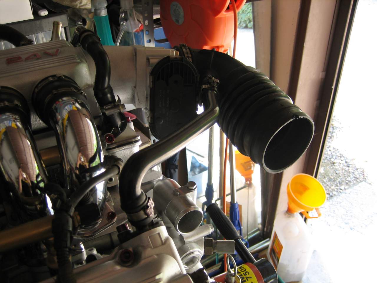

Ed eccomi qui dopo un po' di assenza causa mancanza materiale primario... :D tempo.... Ma ecco qualche nuova fotina con l'impianto di aspirazione montato... ora ho proceduto allo smontaggio dell'alternatore perchè lo voglio pulire bene... sennò mi arrabbio se resta tutto opaco... ahahah...

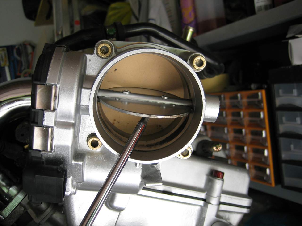

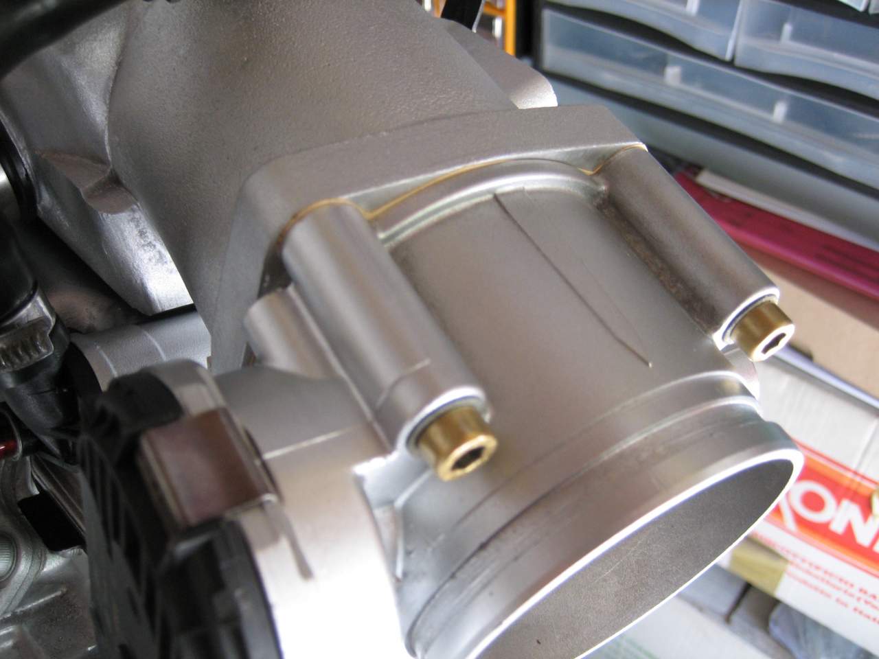

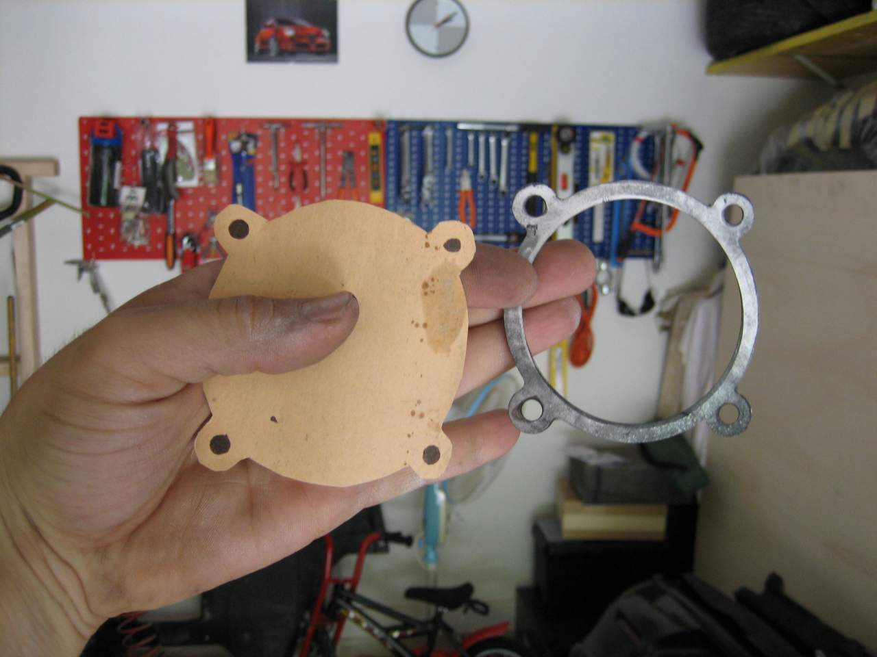

Come potete vedere nelle foto del corpo farfallato,con della carta guarnizione ho riprofilato una guarnizione simile all'originale,ma tappata al centro in modo tale che non permetta il passaggio di aria all'interno dei condotti evitando la formazione di ruggine. Stessa cosa farò nei collettori di scarico,per evitare anche li il passaggio di aria fino alle sedi valvole... a breve monterò anche i cappuccetti e spinotti nuovi che il caro Dr. Alpha mi ha gentilmente spedito,inoltre oltre ad aver lavato per bene il condotto in gomma dell'aspirazione, ho usato lo spray siliconico della wurth per lucidarlo. Un ottimo effetto devo dire!!
