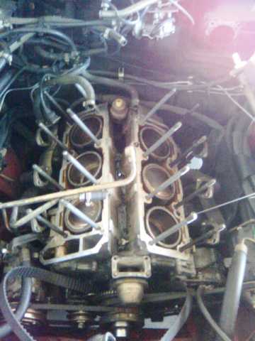

Vedo che avete gli stessi sospetti, però è dai primi del mese che l'ho chiesto e Stefano ha confermato che hanno controllato i piani per scrupolo, ........quindi dove controllare?
Una guarnizione troppo spessa?
Ora stanno controllando anche il rapporto di compressione che gli risulta troppo elevato! :mad:
Maurizio sii esplicito, mica mi offendo anzi... non posso che essertene grato se la "becchi giusta" come si dice: quale temi possa essere il problema?
Io suggerirei di far salire per gradi il motore e non di scannarlo tutte le volte, altrimenti si va a tentativi, cioè è più facile per i preparatori a capire di cosa si tratta.........si fa una prova poi si smonta e si controlla.
io mi ricordo che ebbe dei problemi col motore destinato al rally il figlio di un'amico di mio ***** e hanno trovato la soluzione a far scannare il motore fino a un certo regime, smontare la testa e controllare, poi salire più sù e ricontrollare da capo e si accorsero che non teneva la testata era sempre tutte le volte come la appogiavi al piano del banco alta in mezzo e infatti cedeva la guarnizione proprio lì, era una ritmo abarth
Piani controllati e ricontrollati: a posto!
La non tenuta delle guarnizioni sarebbe da imputarsi all'elevatissimo rapporto di compressione che era stato pensato per spingere le cammes da corsa (che alzavano 14) inizialmente montate (il primo motore doveva essere nelle intenzioni livello "gruppo A", 260/280 cv!).
Dopo la prima rottura abbiamo cambiato le cammes con altre stradali profilo massimo e modificato particolari di dettaglio (lasciato maggiori tolleranza) lasciando invariato il rapporto di compressione (13,3!!! :smiley_001:).
Ora il preparatore ha lavorato i pistoni abbassandolo a 11,8... così dovrebbe andare.
Stiamo sostituendo - come già detto - anche la pompa dell'acqua per sicurezza e revisionando il radiatore che aveva sofferto un pò.
Apriremo anche un pò di più lo scarico per lasciare defluire meglio i gas (come qualcuno ricorderà il motore a 2500/3000 g/m aveva una risonanza che, appunto, stava a segnalare una certa sofferenza a quel regime).
Ci sarà poi da rifinire l'elettronica perchè anche prima dell'ultima "squagliata" a volte "tagliava" a 5500 abbassando i giri a 2000 o facendo spegnere la macchina quando nel traffico il motore scendeva al minimo.
Tra una cosa e l'altra altre 2 settimane di lavori e prove. :mad:

Ecco qua: rapporto di compressione ridotto, revisionato radiatore, sostituita pompa dell'acqua, guarninzioni testate speciali nuove, sostituito scarico centrale CSC con altro speciale più libero, aggiunto sensore, cambiata molla per il minimo e altri dettagli.
Ora siamo al banco prova per affinamento mappatura e rullata finale.
