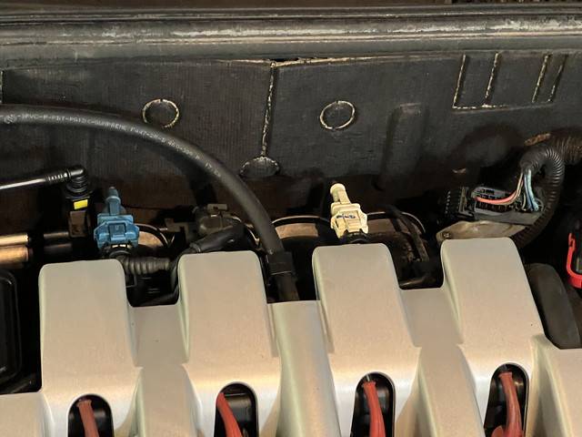

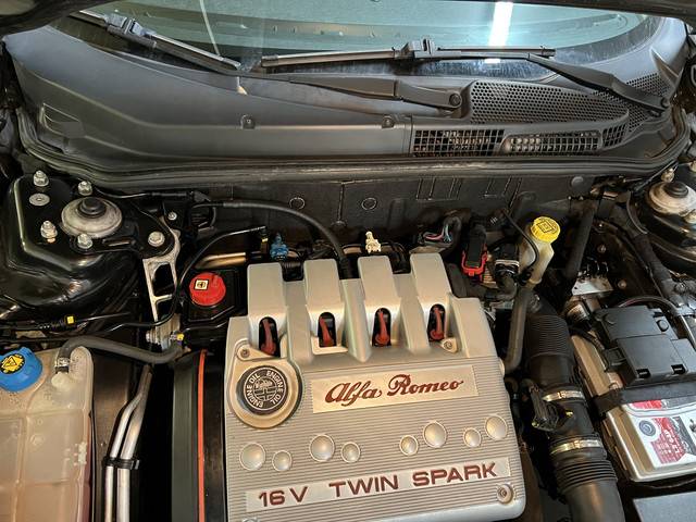

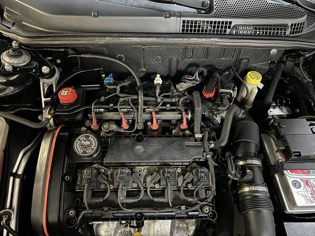

Porto delle foto del motore perchè ho provato a capire quale fosse la connessione ed il filo del sensore dei giri ma non ci sono riuscito, non combacia con quanto trovo in rete.
Per togliermi un dubbio sul cambio candele ho rimontato gli alloggiamenti delle bobine per controllare che non trafilasse nulla ed infatti erano perfette.
Per me c'è qualche foro o rottura in aspirazione che a caldo dilata ancora di più e fa sballare il minimo....verifica tutto il collettore in plastica e fascette
