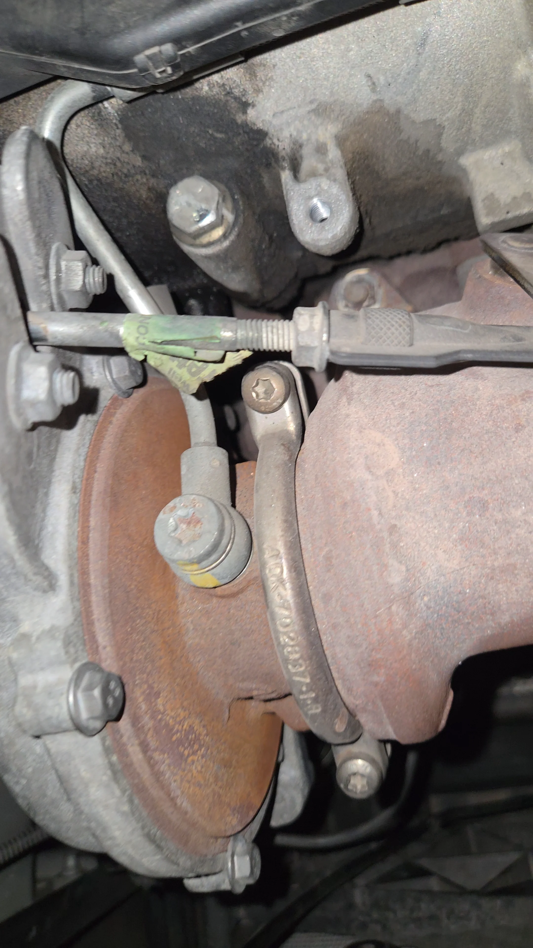

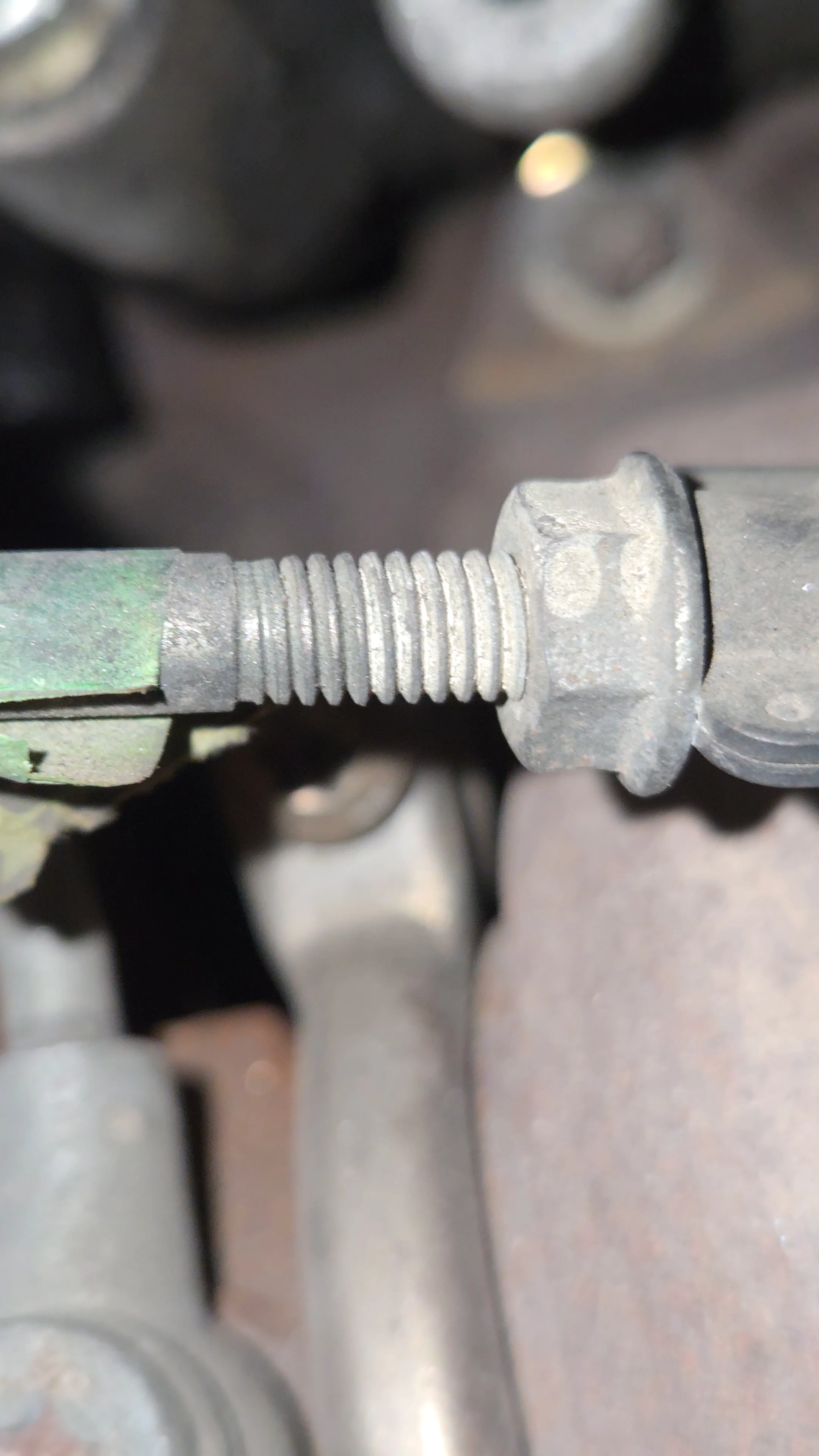

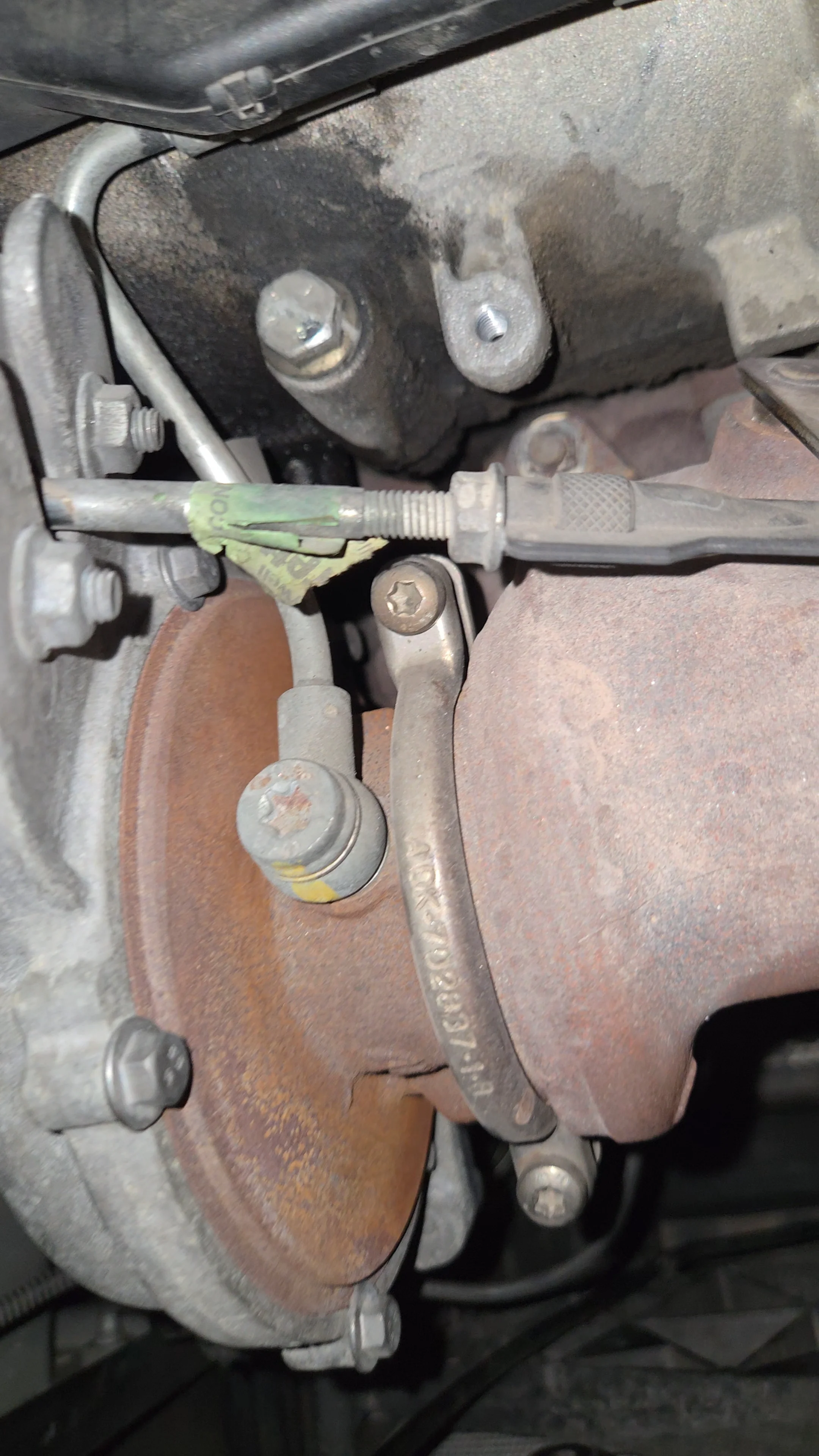

Buongiorno a tutti ragazzi, ieri ho notato per la prima volta che l'asta della wastegate è stata probabilmente svitata, perché si nota una parte della filettatura del dado di registro scura e "sporca", mentre l'altra metà è bianca e ci ha lavorato qualcuno. Voi cosa ne pensate? Potete aiutarmi a capire qualcosa e nel caso, a ripristinare la regolazione senza fare danni al turbo? Qualcuno con un 1.6 jtdm 105cv può verificare se la wastegate ha l'asta come la mia o se è stata "toccata"?
