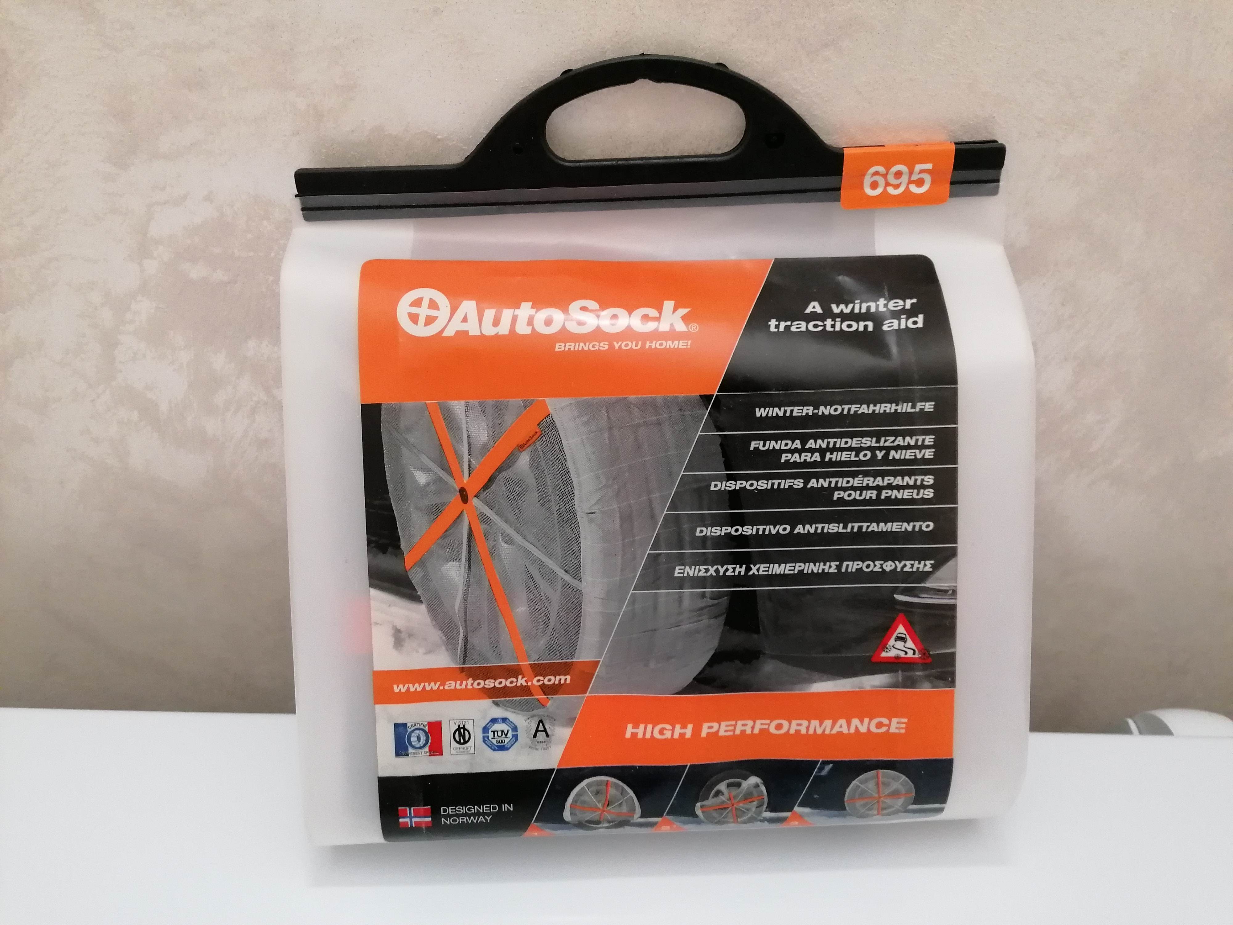

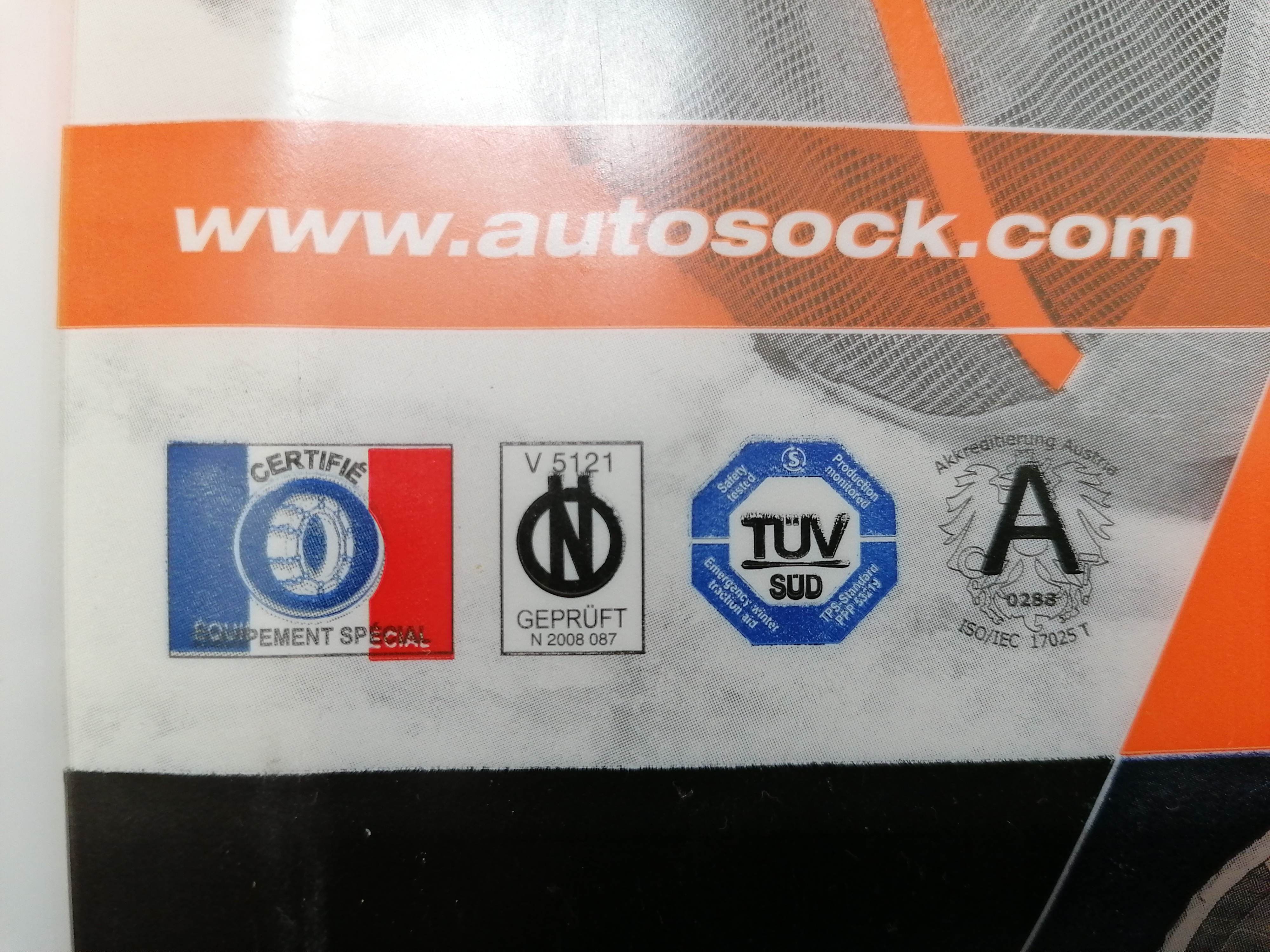

Io per la mia Giulia 2.2 160cv 2019 ho acquistato queste calze, ora non so se per l'Italia vadano bene
