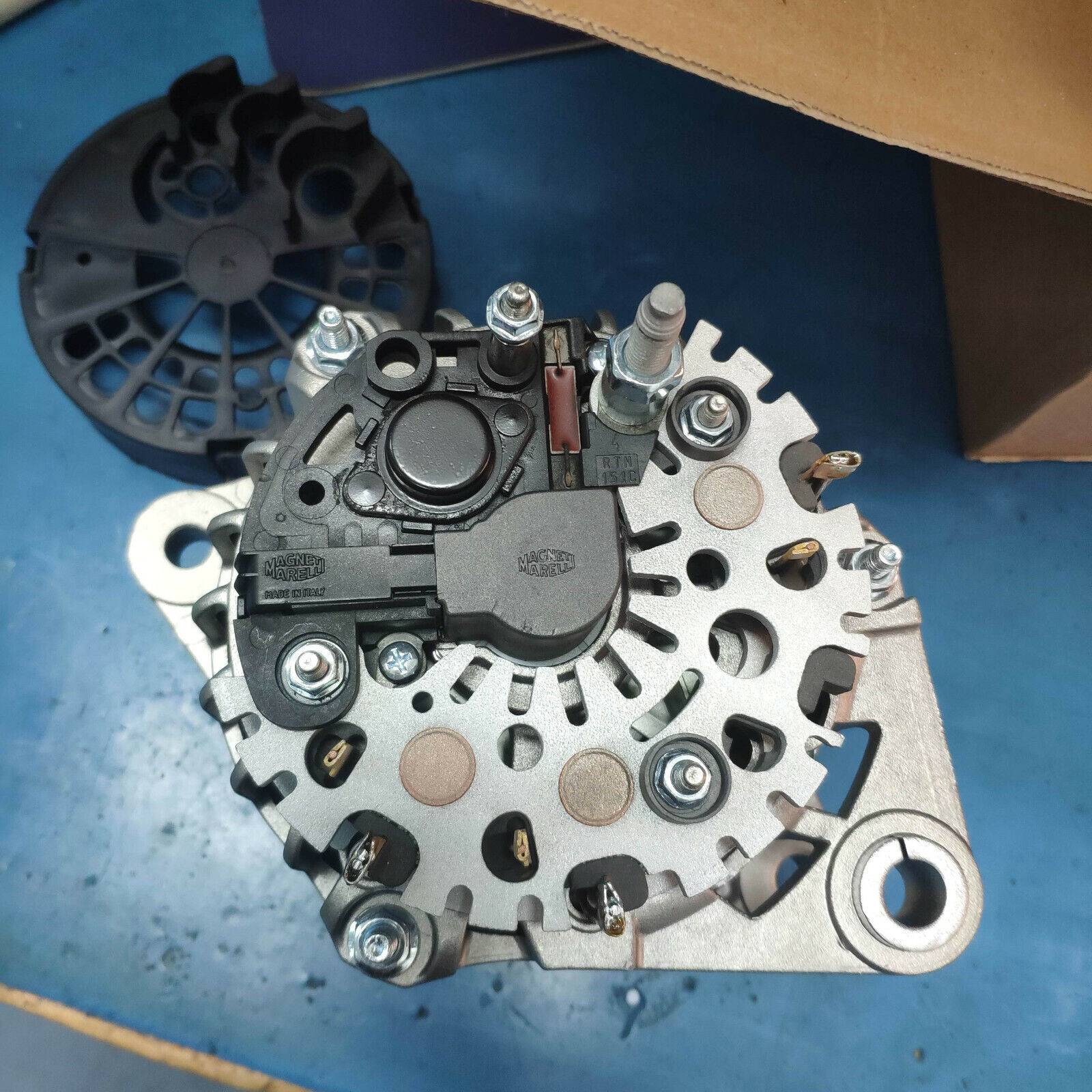

cambio alternatore !!
se ti va bene anche la marca che di volta in volta hanno disponibile a magazzino,
lo trovi anche a meno di 100 euro
(nuovo - non rigenerato, perchè quelli rigenerati li trovi anche a meno)
Reazioni: graziano67
se monta un regolatore Magneti Marelli, non penso sia una cinesata !!!
1656179728852.jpeg _
e NON credo che far rigenerare il proprio alternatore originale con cuscinetti, collettore, spazzole e regolatori di produzione cinese,
porti ad avere un rigenerato di valore !!!
l'alternativa valida sarebbe quella di rigenerare il proprio alternatore acquistando i componenti di qualità,
ma assicuro che la spesa di componenti sciolti di qualità più il lavoro, si avvicina all'acquisto del ricambio completo nuovo,
per cui economicamente è una scelta onerosa.

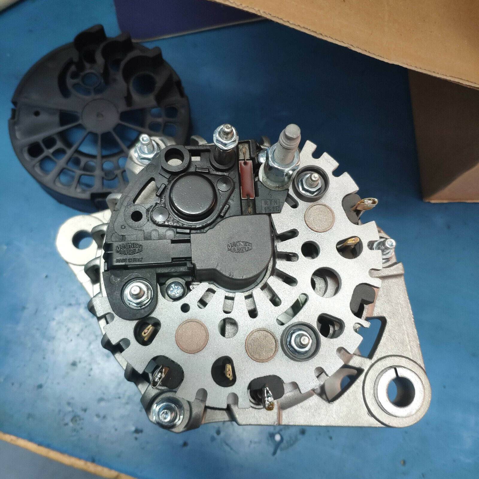

Visualizza allegato 237940 _
