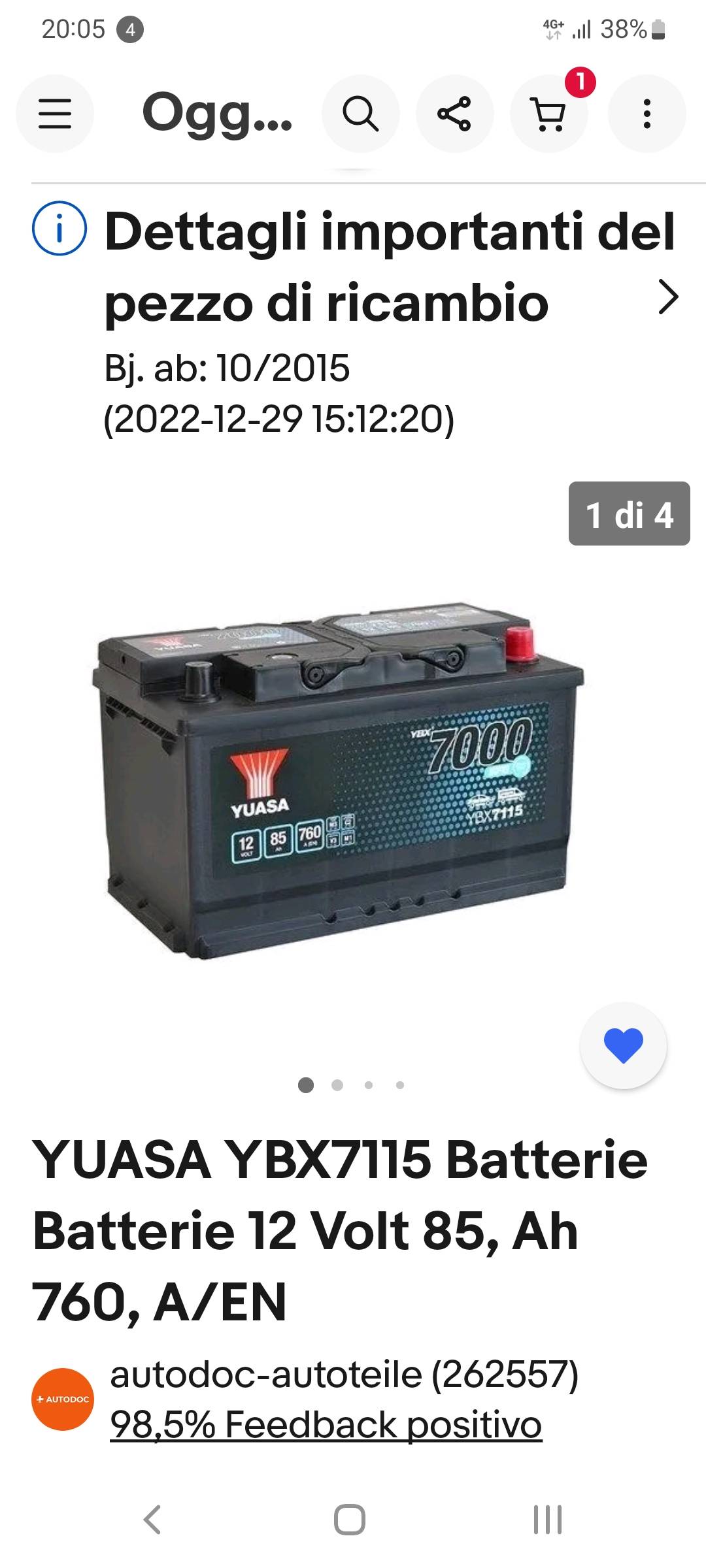

    165.2 KB · Visualizzazioni: 126

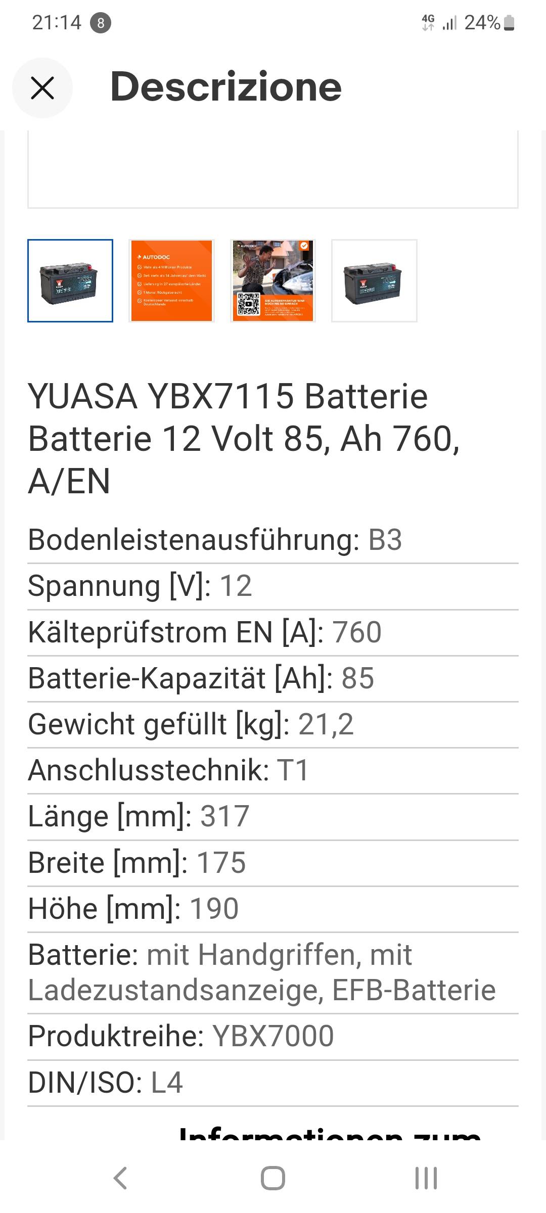

A parte il CCA un po' basso (760 A EN) non mi pare che sia una EFB, quindi non è adatta. Se non è EFB mi pare anche costosa almeno rispetto alla Varta sopra indicata
Tranquillo e efb , ho CONTROLLATO anche il n telaio, c e,
Sempre gentiliss. comunque ciamauro✌️
    172 KB · Visualizzazioni: 106
