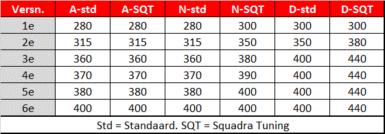

Dalle tabelle proposte da un sito olandese di tuning sembra che i 380Nm siano attivati solo in D, mentre in N e A il limite sia fissato a 350.
470 mi sembrano troppo fuori tolleranza: il motore li può raggiungere probabilmente senza troppi problemi ma il cambio MT6 non credo, penso sia un valore buono per l’AT8
Intendi questa tabella:
Anche loro hanno aumentato la coppia ma fermandosi ad un più ragionevole 440 Nm, non in tutte le marce e solo in D.
Tra l'altro l'incremento rilevato rispetto a quanto hanno rilevato sul loro banco è ancora più ridotto, partendo da 400 Nm rilevati e non dai 380 Nm dichiarati.
Personalmente, dovendo fare un upgrade sulla MT, non andrei oltre un + 10% sulla coppia max, quindi massimo 420Nm, anzi si possono ottenere risultati interessantissimi anche stando un po' sotto, fermandosi a 400. l'importante è mantenere questo valore fino a regimi piuttosto alti. 200 cv si ottengono lo stesso e con una erogazione, a parer mio, più "divertente". Il link ad una mia vecchia discussione è d'obbligo! Tra l'altro lì non si oltrepassano i 390 Nm.
