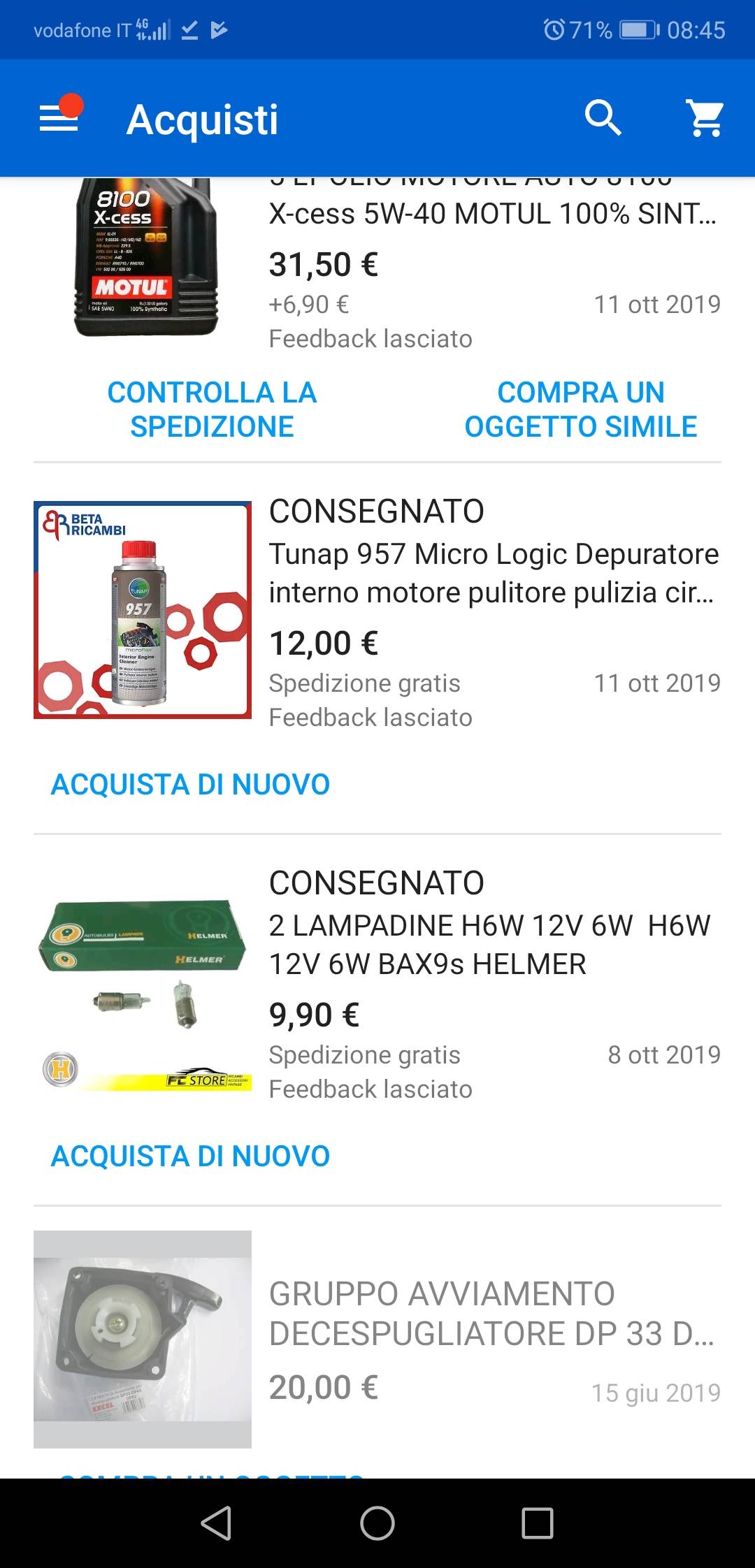

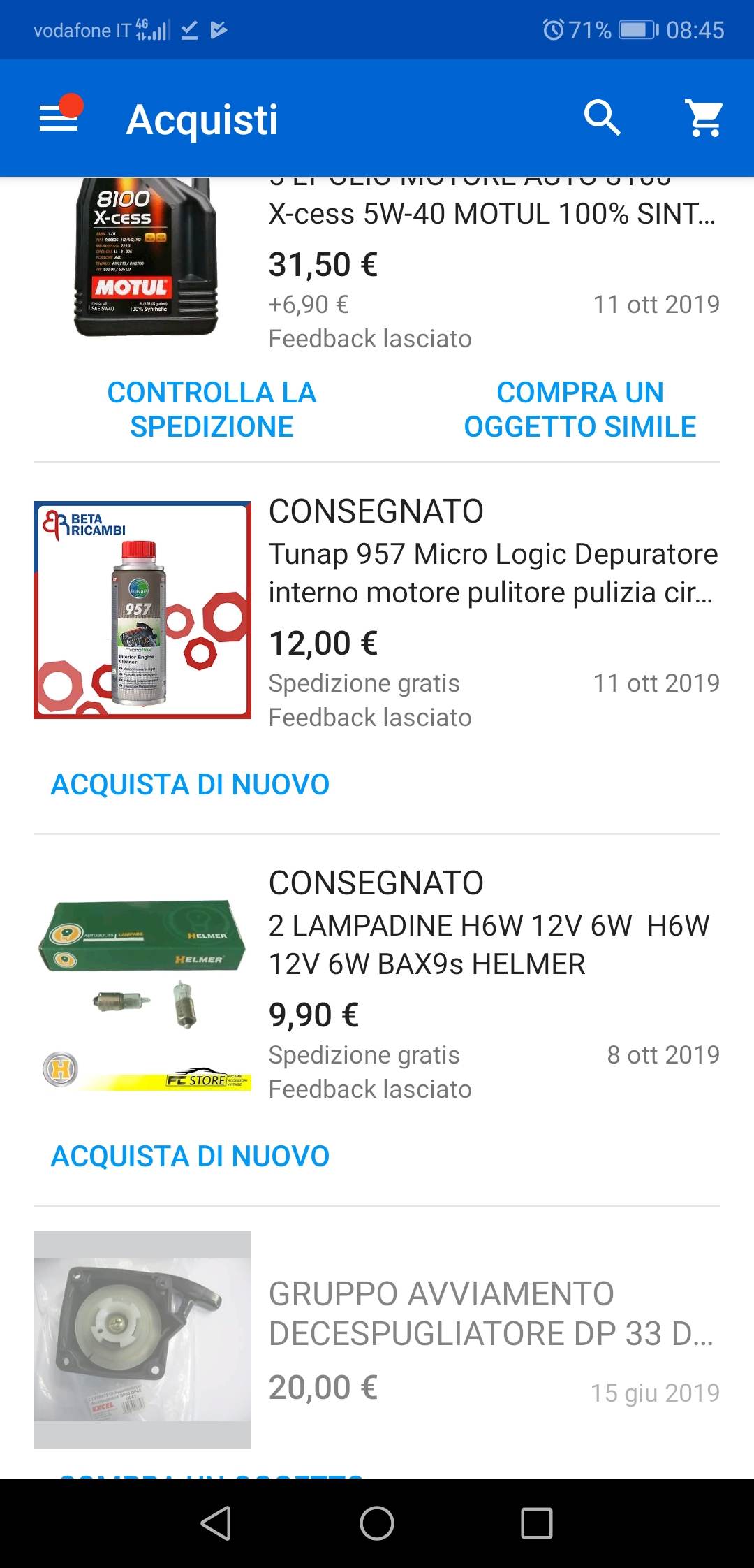

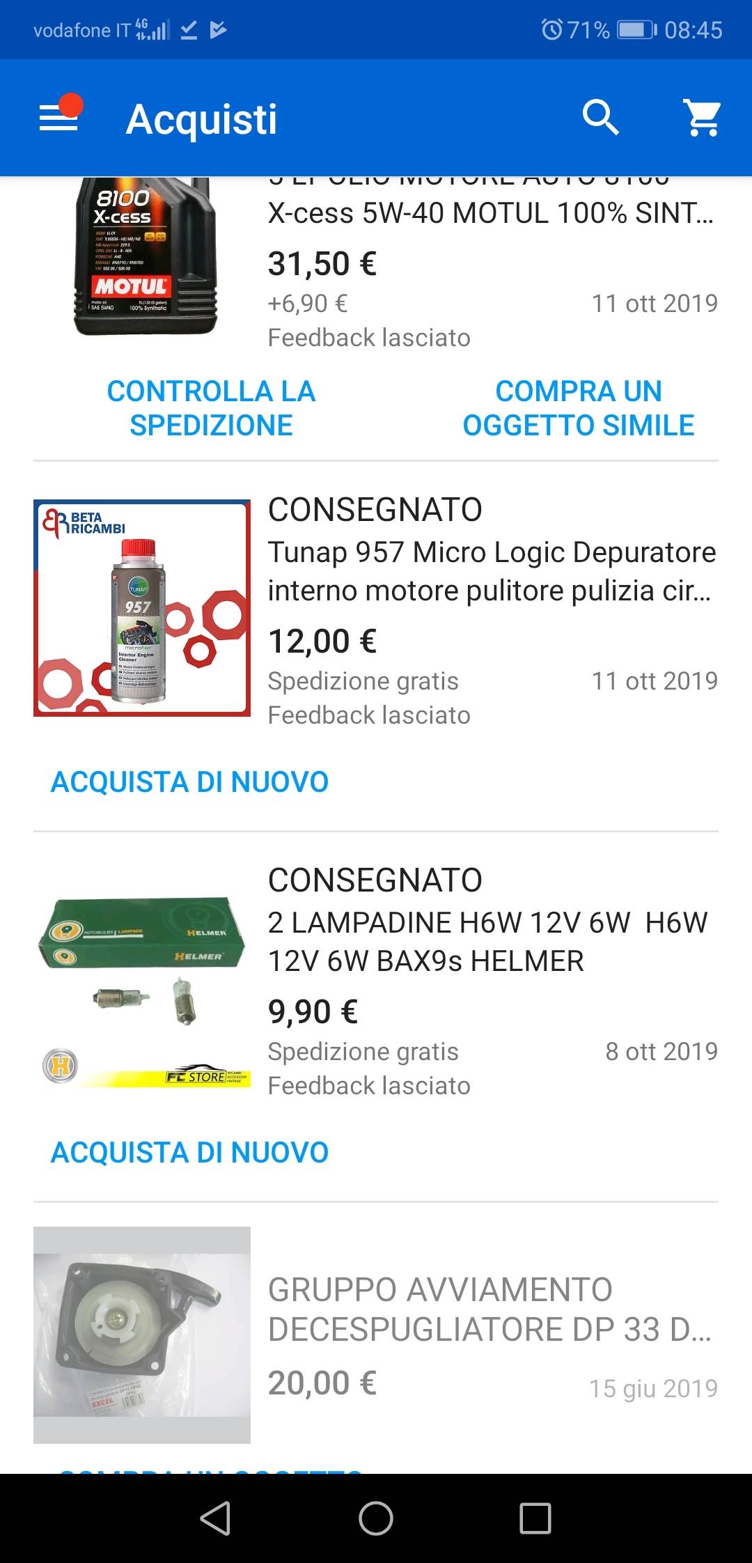

Il prodotto che ho ho consigliato è il 957 che ha sostituito il tunap 157, quindi dovrebbe essere più performante o cmq migliorato ;)
Confermo avevo usato il 957 ma era il mese scorso Screenshot_20191114_084538_com.ebay.mobile.jpg
