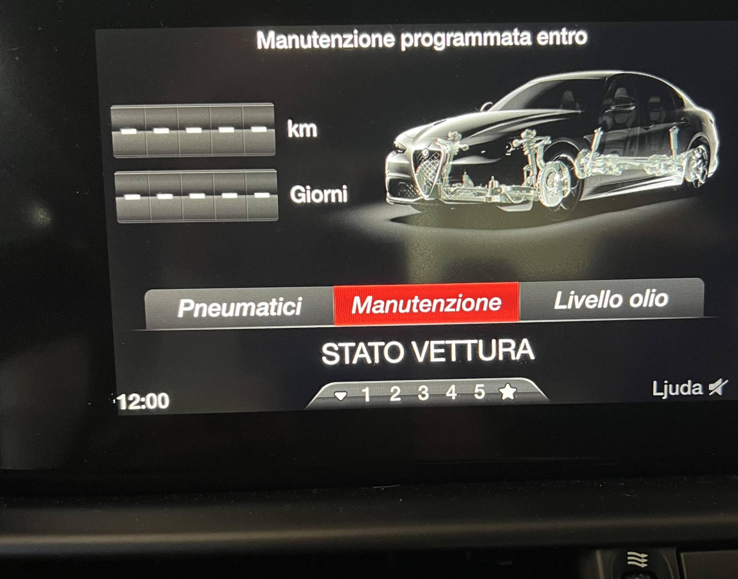

Ciao a tutti, sapete come far comparire il conto alla rovescia dei km e dei giorni?
Per sbaglio all’ultimo tagliando era stato messo 1 come numero tagliando, ed ora essendo sceso a 0, non posso più riportarlo ad un numero superiore.

Collegare MES ,effettuare -PROXI ALIGNMENT PROCEDURE
