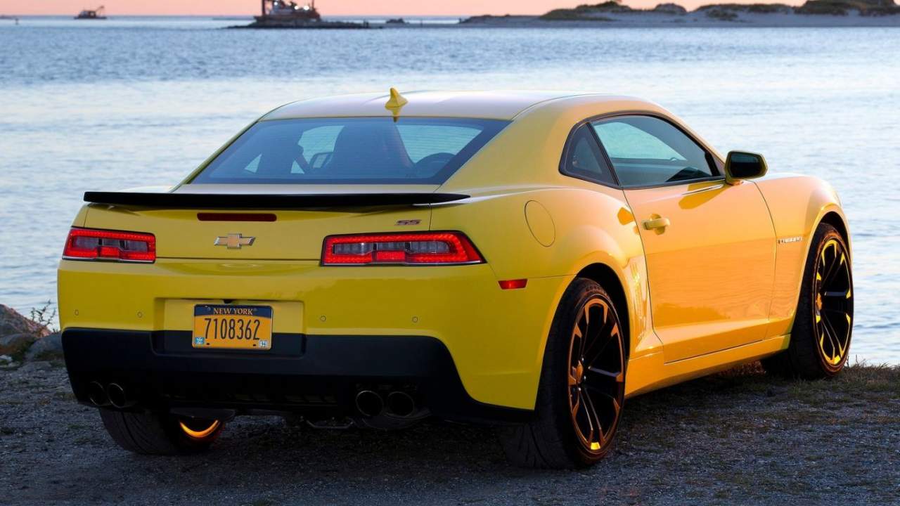

In quanto ad un corretto disegno asimmetrico un esempio è questo :
Visualizza allegato 116771
Non perdetevi sulla macchina :smiley_001::smiley_001::smiley_001: , se cliccate sulla foto e la ingrandite
vedrete che le gomme del lato destro hanno il battistrada con il disegno
rovesciato rispetto al sinistro , quindi un tpo di disegno per il lato destro
ed un'altro per il lato sinistro , così dovrebbero essere ....
Quelle in foto sono delle Goodyear ma non le ho mei viste in listino
in Italia ...
