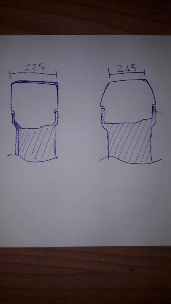

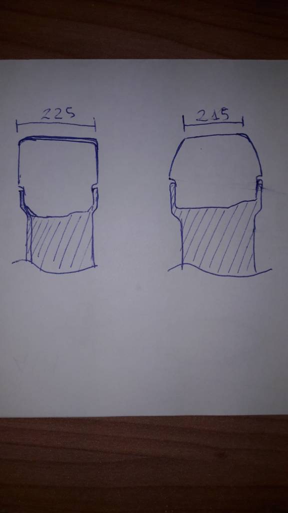

Non mi sono spiegato bene, il battistrada non è più squadrato ma è più stondato rispetto alle altre,nel cerchio la gomma sta più tirata sembra una 205 ,quando ho montato le dunlop erano molto più squadrate è il battistrada cominciava a filo di cerchio,mentre nelle Michelin il disegno del battistrada iniziava dopo del cerchio,non so se mi sono spiegato bene
Cioè intendevi dire questo???
Ovviamente ho estremizzato il concetto...[emoji12]
Il concetto è questo
