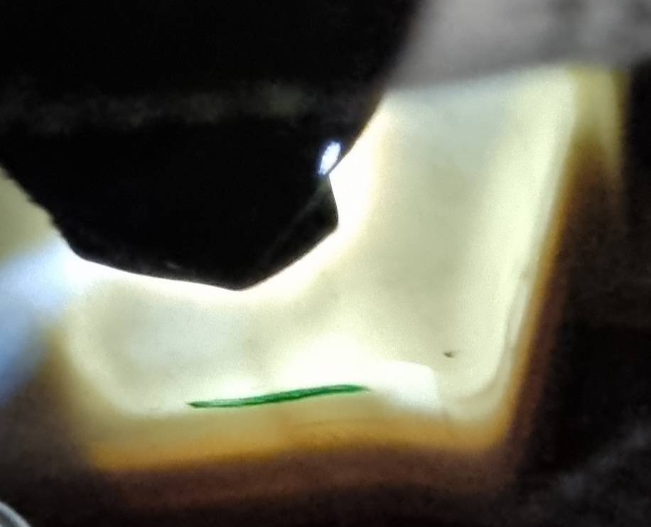

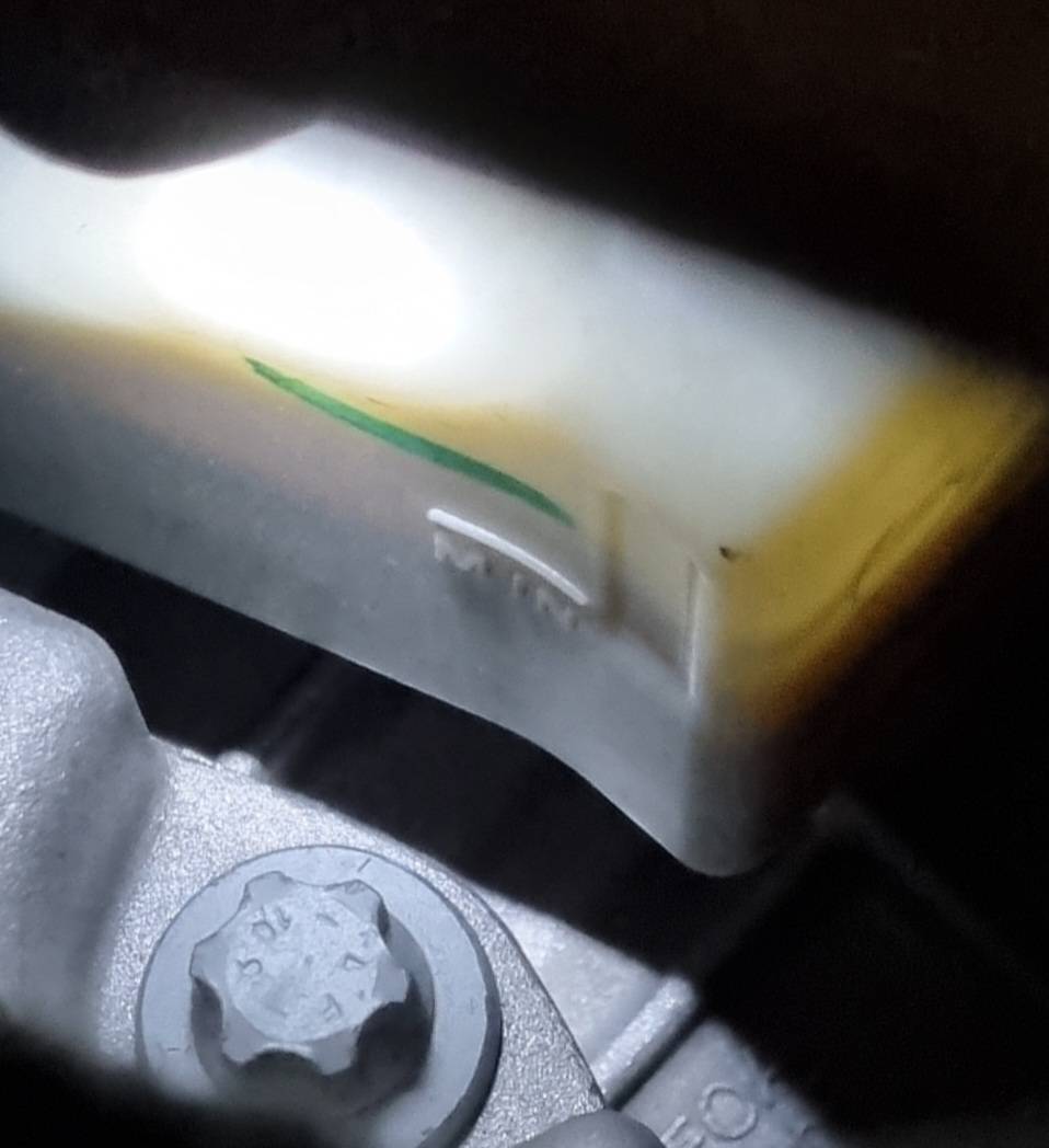

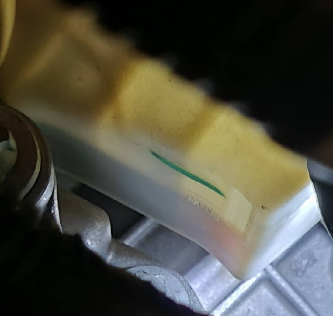

Allora, la macchina era calda. 27.000 km.
Le prime due foto olio caldo e pressurizzato (motore appena arrestato).
Seconda foto dopo un ora da arresto motore, accumulatore non pressurizzato.
Si vede chiaramente che il livello è circa 3/4 mm. sotto il minimo. Domattina lo controllo a freddo. Se lo trovo ancora così, passerò in officina per un rabbocco.

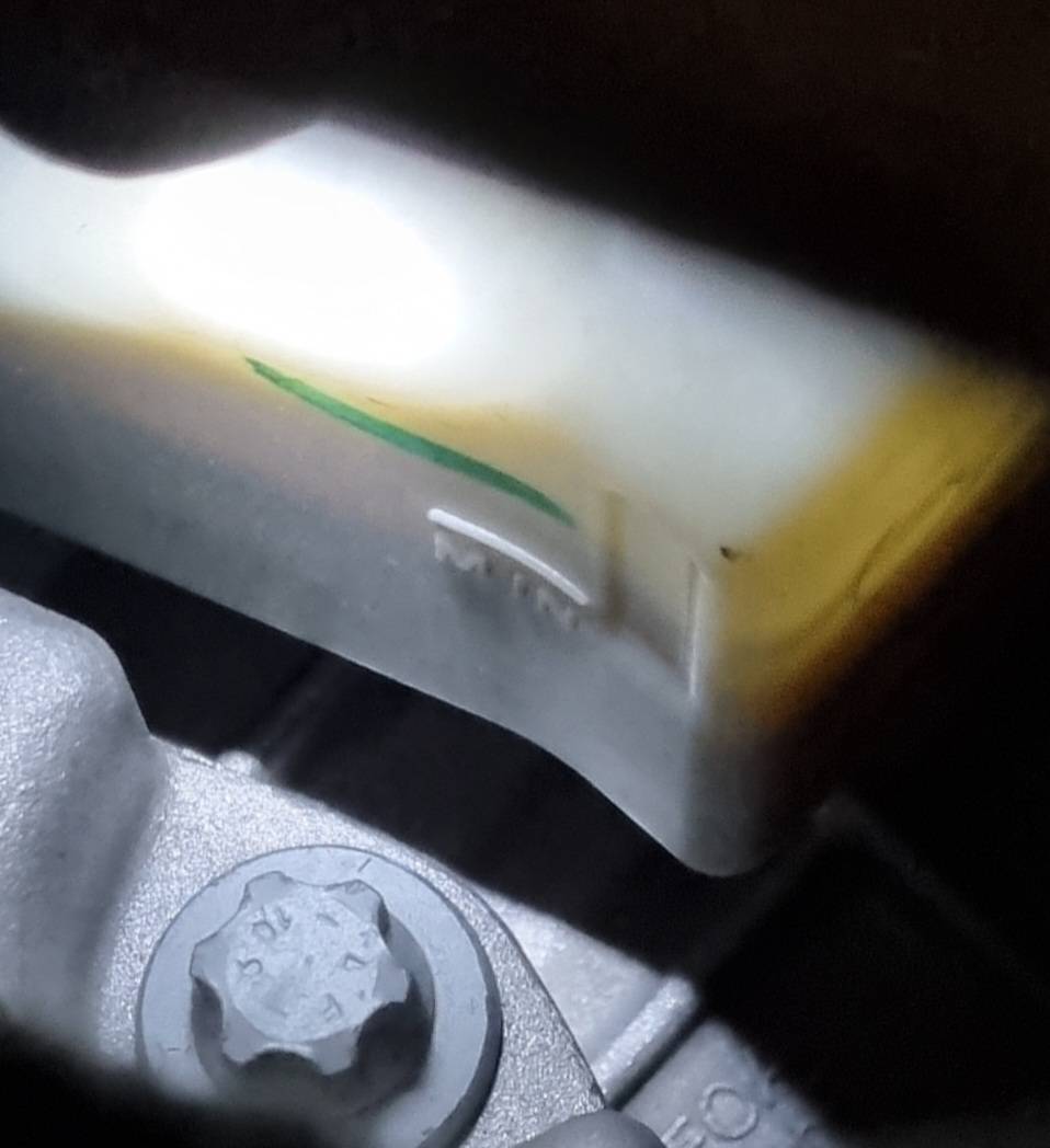

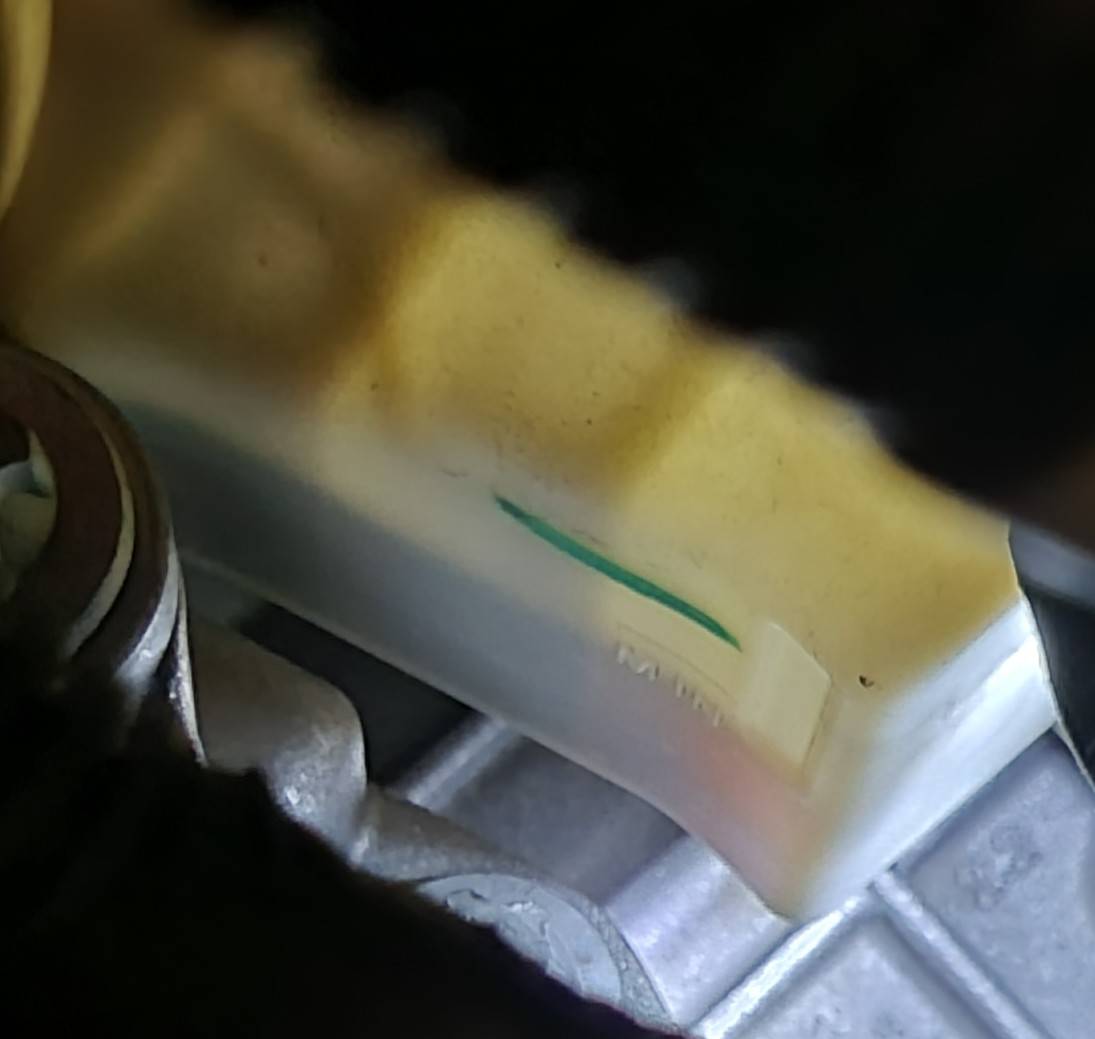

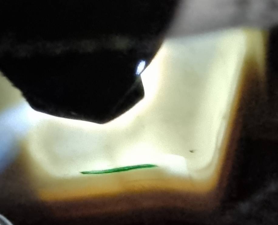

Visualizza allegato 250426
Visualizza allegato 250427
Visualizza allegato 250428
Ma l'ultima foto l'hai fatta senza aprire la portiera lato guida?
Perché il livello mi sembra uguale alle altre 2.
Quel livello io lo ho quando lo misuro aprendo la portiera lato guida e si sente che la pompa ha già girato.
Invece quando è ferma da un po', senza aprire la portiera lato guida, il livello è appena sopra iI minimo.
