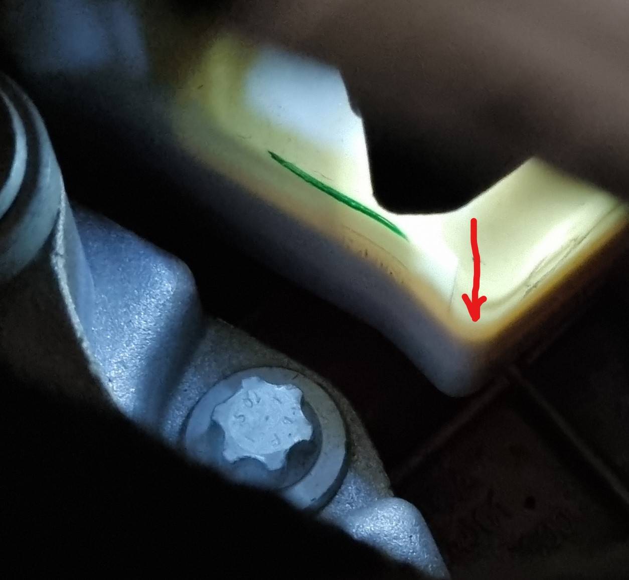

A me sembra che il livello sia un po' più alto sulla tacca del limite. Non guardare la striscia più scura (quello è il segno lasciato dall'olio che colora le pareti della vaschetta) ma il livello dell'olio, più chiaro.
Io ho proprio lo stesso livello a freddo non aprendo la portiera lato guida.

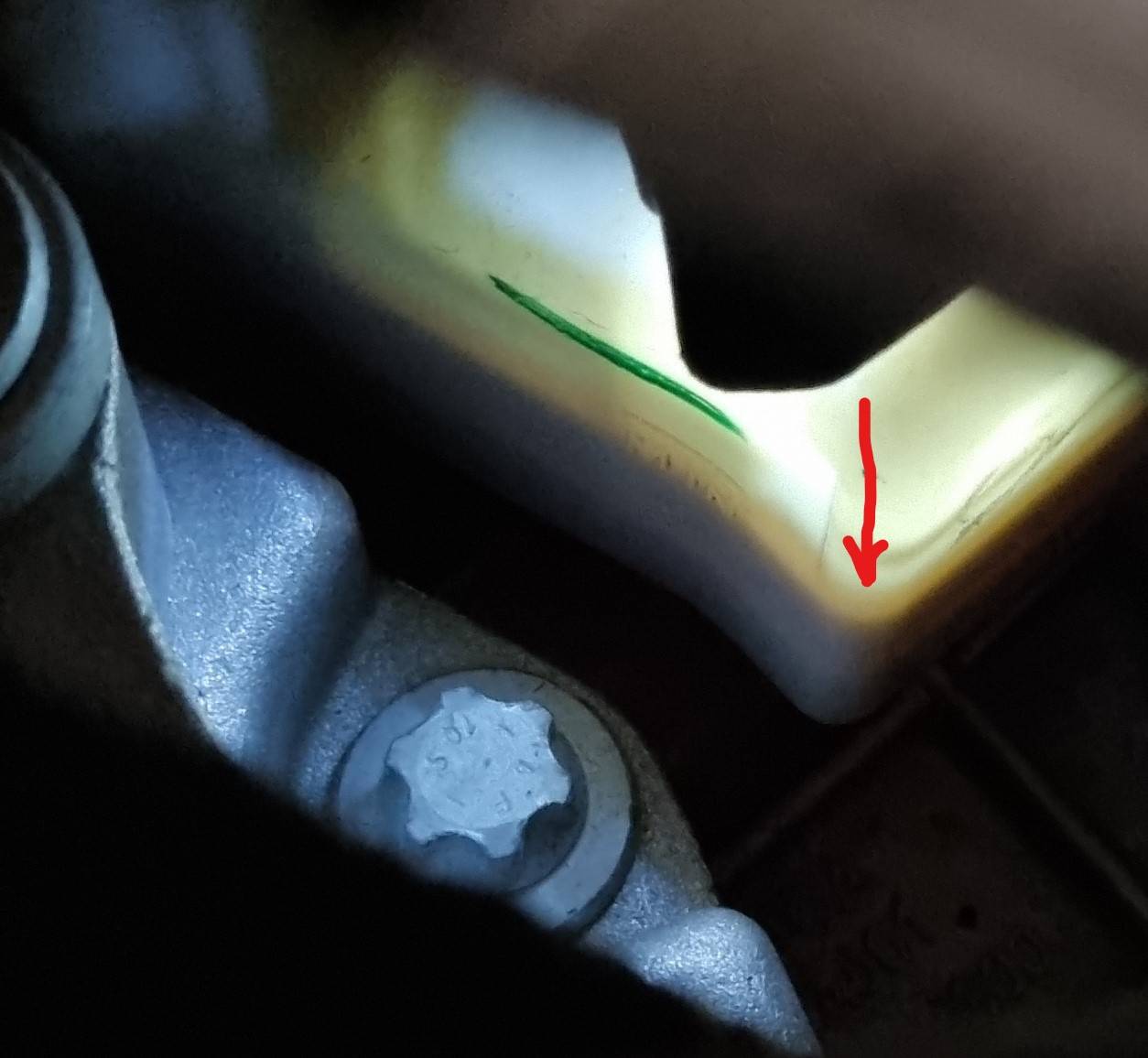

Ma tu dici che il livello è questo con la freccia in foto? E quello più scuro che roba è?
Ma tu dici che il livello è questo con la freccia in foto? E quello più scuro che roba è?Visualizza allegato 250481
Esatto. Il livello potrebbe essere quello chiaro. Il segno scuro potrebbe essere il colore che ha lasciato sulla vaschetta. Lo ha anche la mia è tutte le altre foto della vaschetta che ho visto.
Ovviamente io interpreto dalla foto ingrandendo e potrei sbagliarmi.
