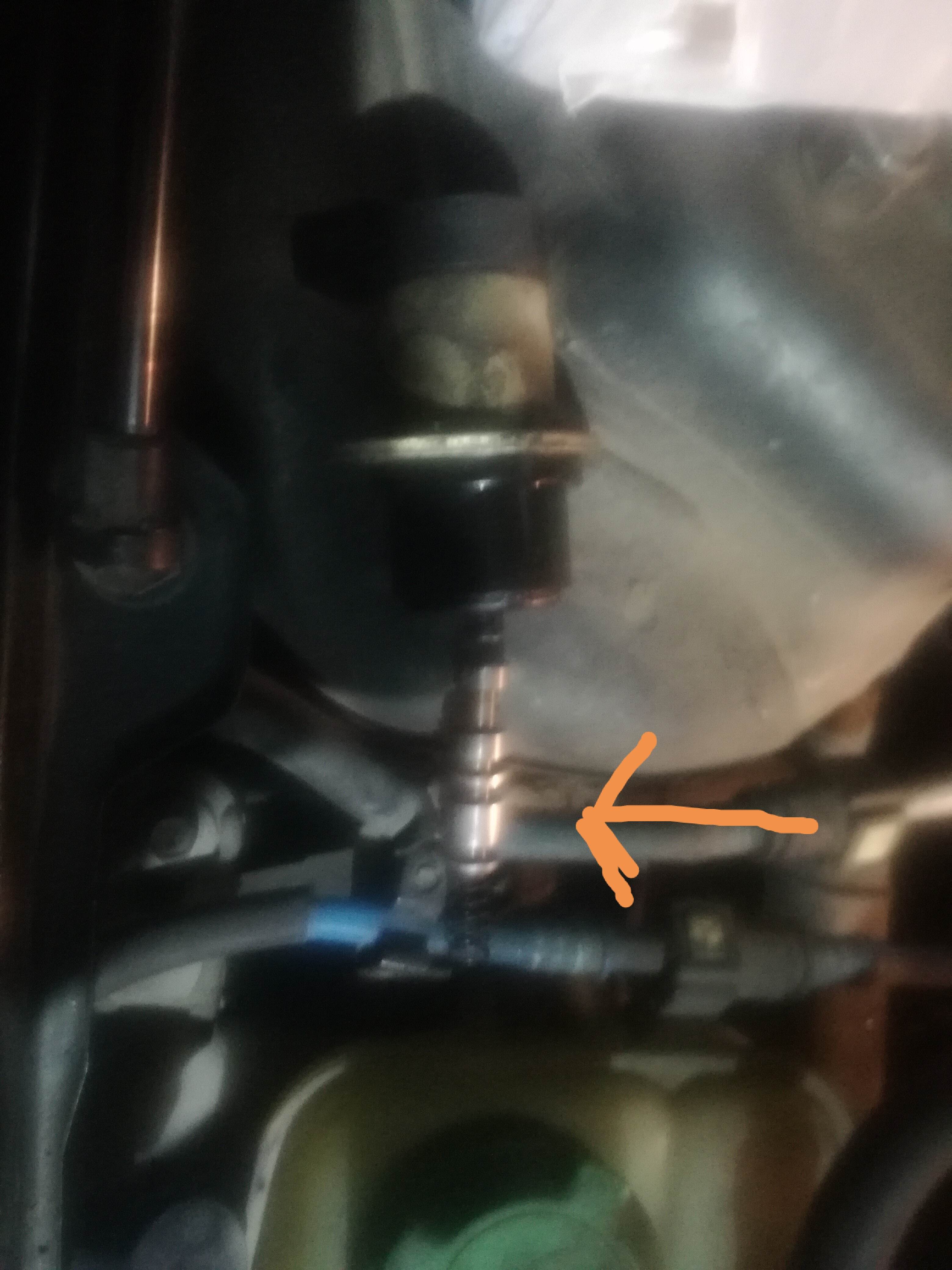

Ti garantisco che olio e sempre stato cambiato nei primi anni solo e stato usato selenia 20k alfa. La bronzina e uscita consumata. Per quando riguarda attuatore funziona ce un altro problema che quella molla con pistoncino si blocca nel foro e nn torna indietro il meccanico ha detto che nn e normale e io gli ho risposto che con la pressione olio risale lui dice di no dato che e consumato e graffiato intorno
Trova un attuatore allo sfascio e lo monti allora...il tuo meccanico dice bene, a me sul 1.6 TS mi capitò che l'attuatore restava bloccato...
A me servirebbe il postoncino con la molla xche si blocca gia inserendelo manualmente. La parte elettronica funziona
    773.5 KB · Visualizzazioni: 325
Lo so infatti o devo trovare uno non funzionante per prendere pistoncino.ma se il meccanico o rettifica lo consuma un po intorno per togliergli rigature che dici vabbene?
Il meccanico ha sconsigliato di farlo puo fare piu gioco e puo perdere di pressione. Scusa ma le bronzine del variatore dove le posso trovare?
