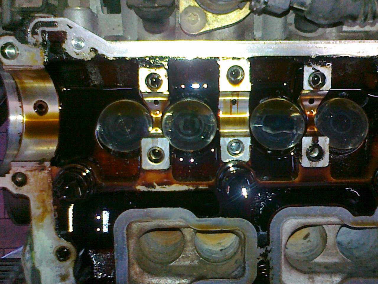

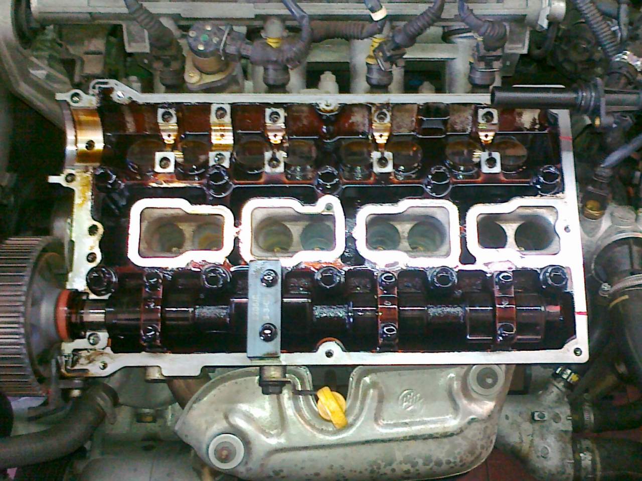

Ragazzi ho fatto smontare variatore di fase per cambiarlo dato che facev rumore. E uscito una bronzina consumata e vabbe.poi attuatore di fase e uscito quella molla consumata e guarnizione ma si cambia o si dev prender completo cmq nn mi nessun errore e attuatore funziona con diagnosi. Come devo fare per quell molla per sistemarla o cambiare?

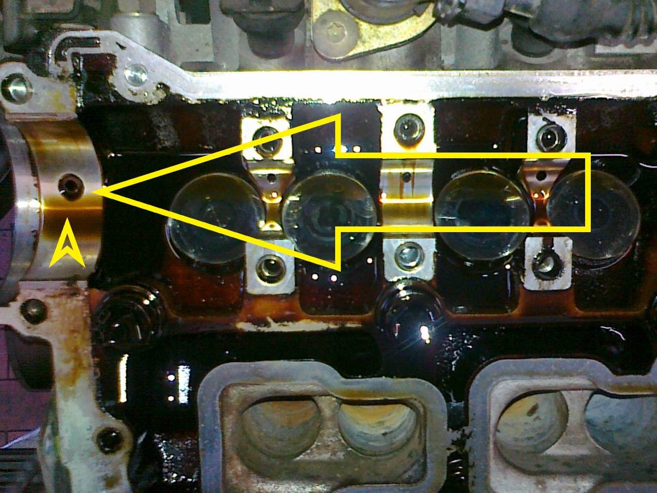

la bronzina è quella che c'è inserita sul supporto d'alluminio della Testata sul quale
ruota il variatore di fase nella sua sede.
ringrazia l'olio di merda mai sostituito e il selenia 20k
a questo punto fai prima a metterci il variatore nuovo. e l'attuatore si cambia
completo.
