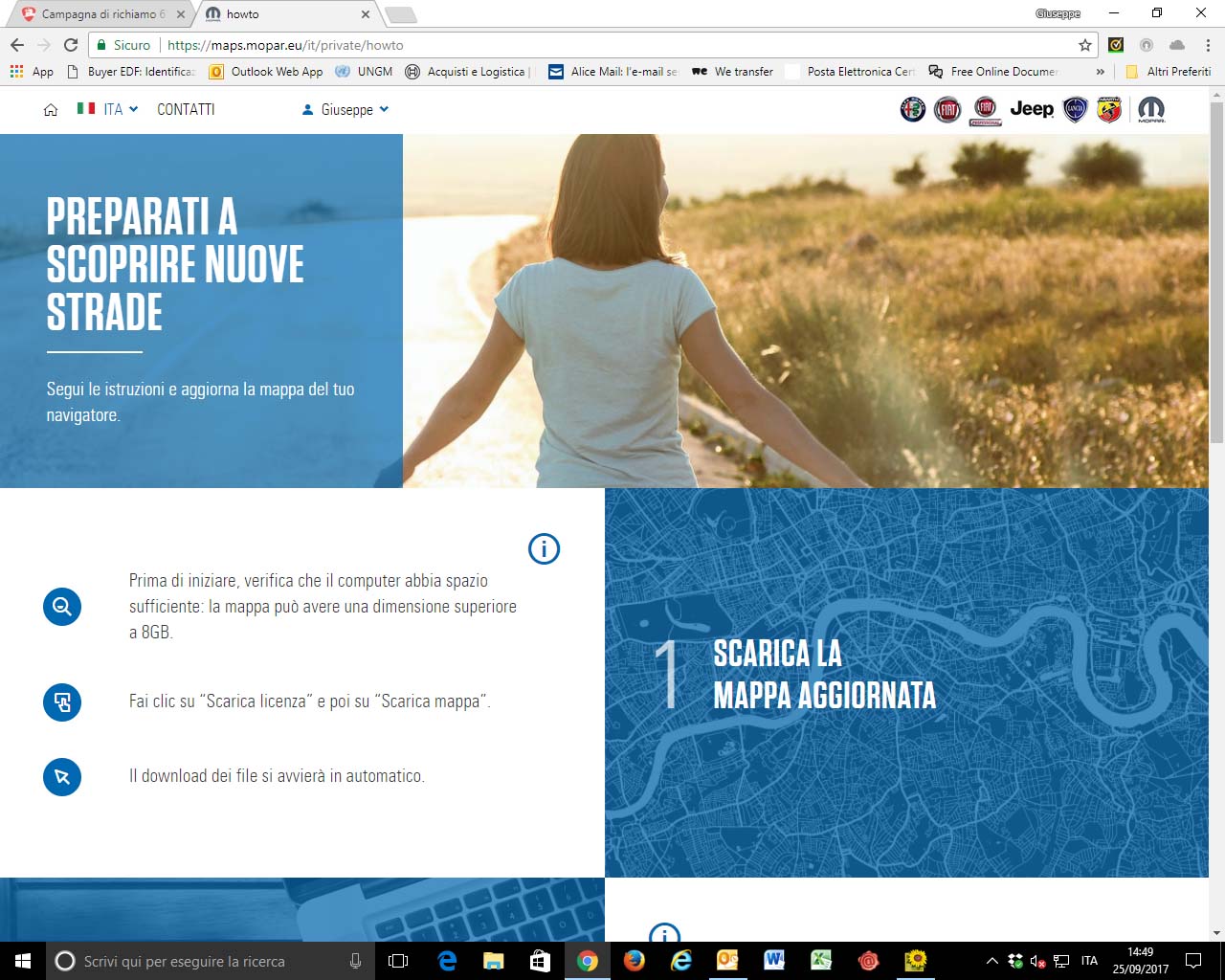

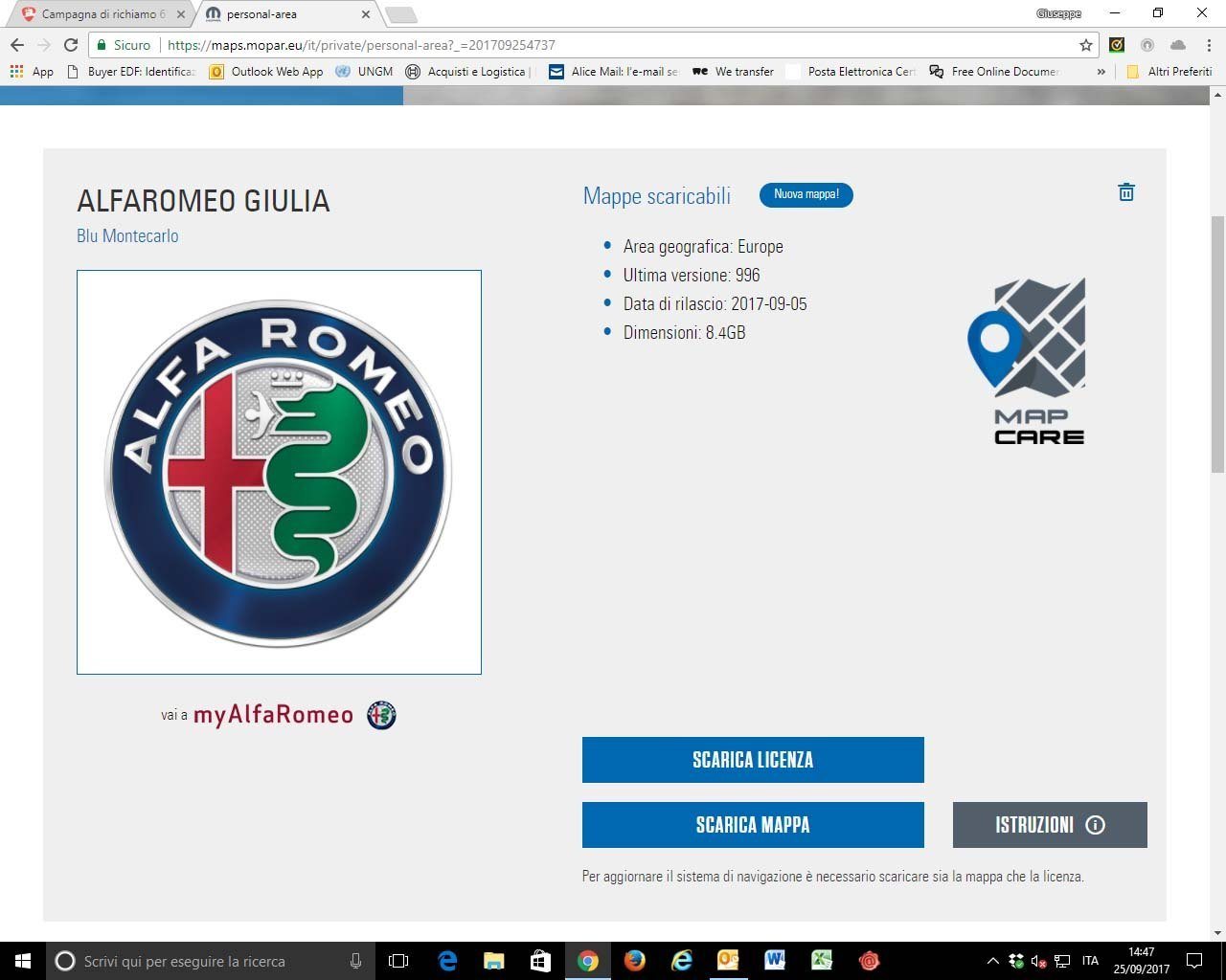

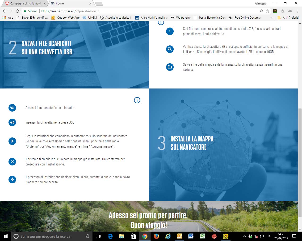

Premetto che sono imbranato in queste cose. Comunque :
- ho aperto Google e ho scritto 'aggiornamento mappe mopar'.
- ho aperto http:// maps.mopar.eu
- ho inserito le credenziali del mio 'my alfa'. Mi sono apparse le caratteristiche della mia Giulia.
- ho letto le istruzioni per scaricare le mappe.
-ho quindi cliccato scarica licenza e subito dopo scarica mappa in una cartella del PC.
- dopo 1 ora esatta ha finito di scaricare.
Ora dovrei trasferire ma non ho la Usb da 16gb
