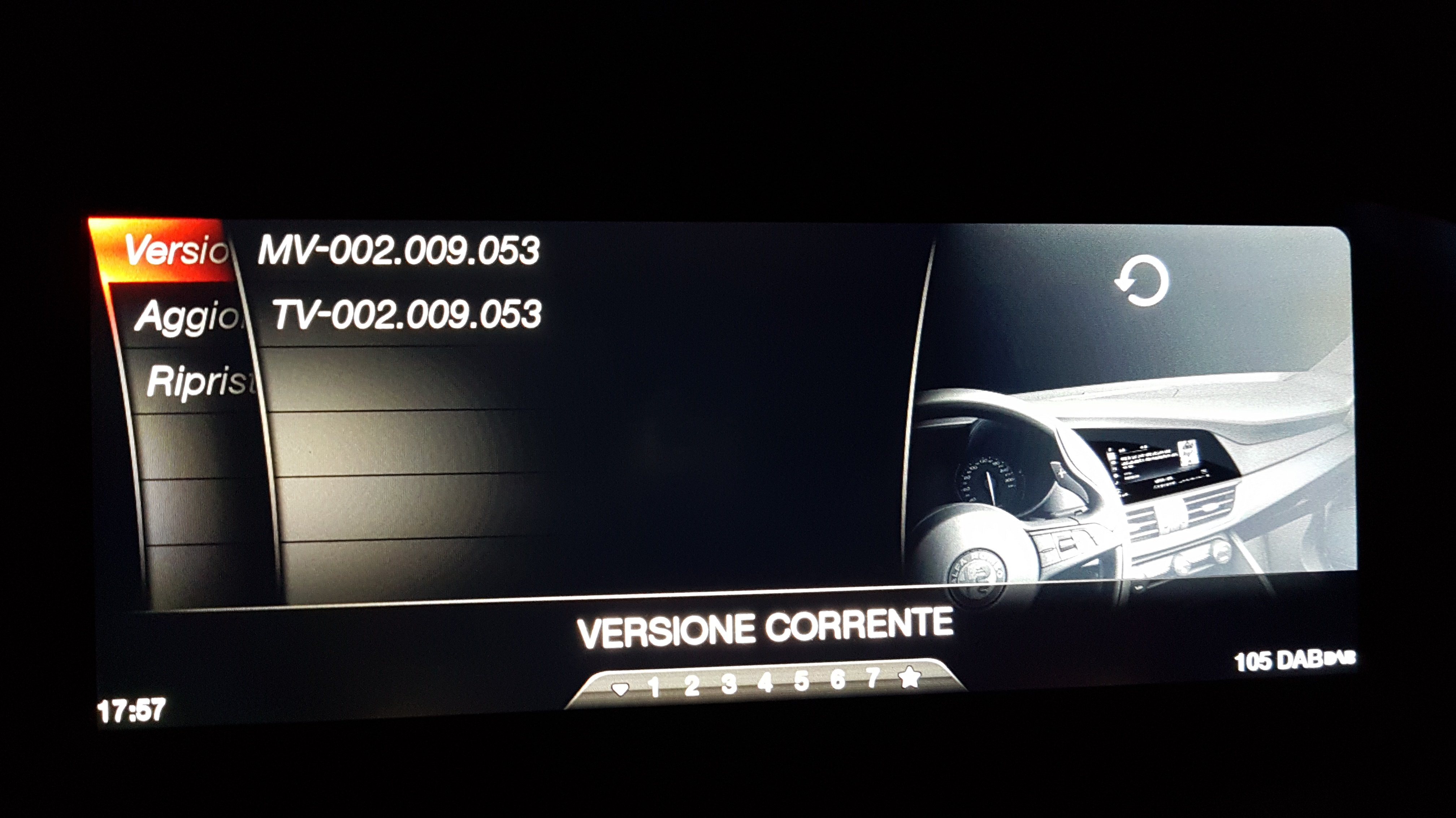

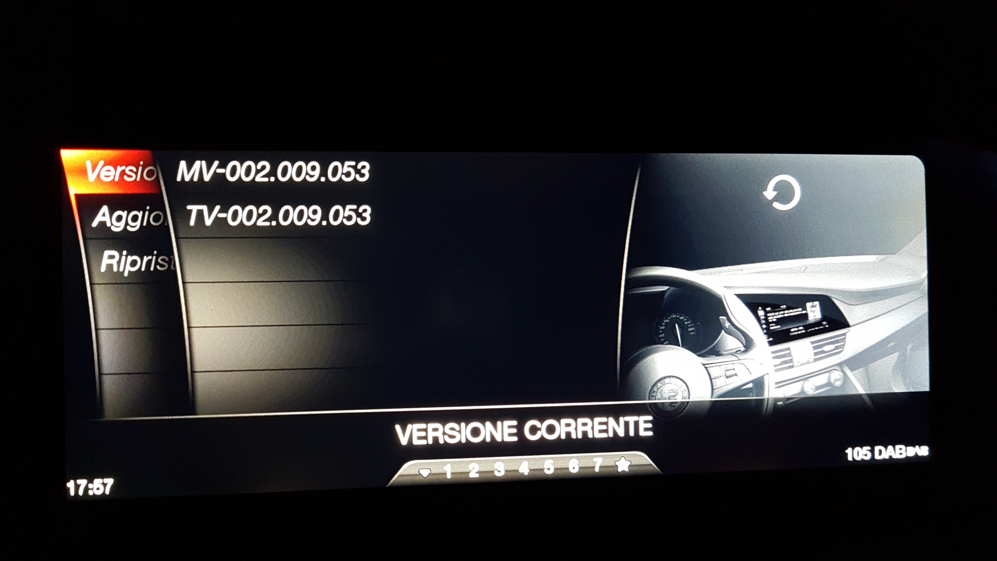

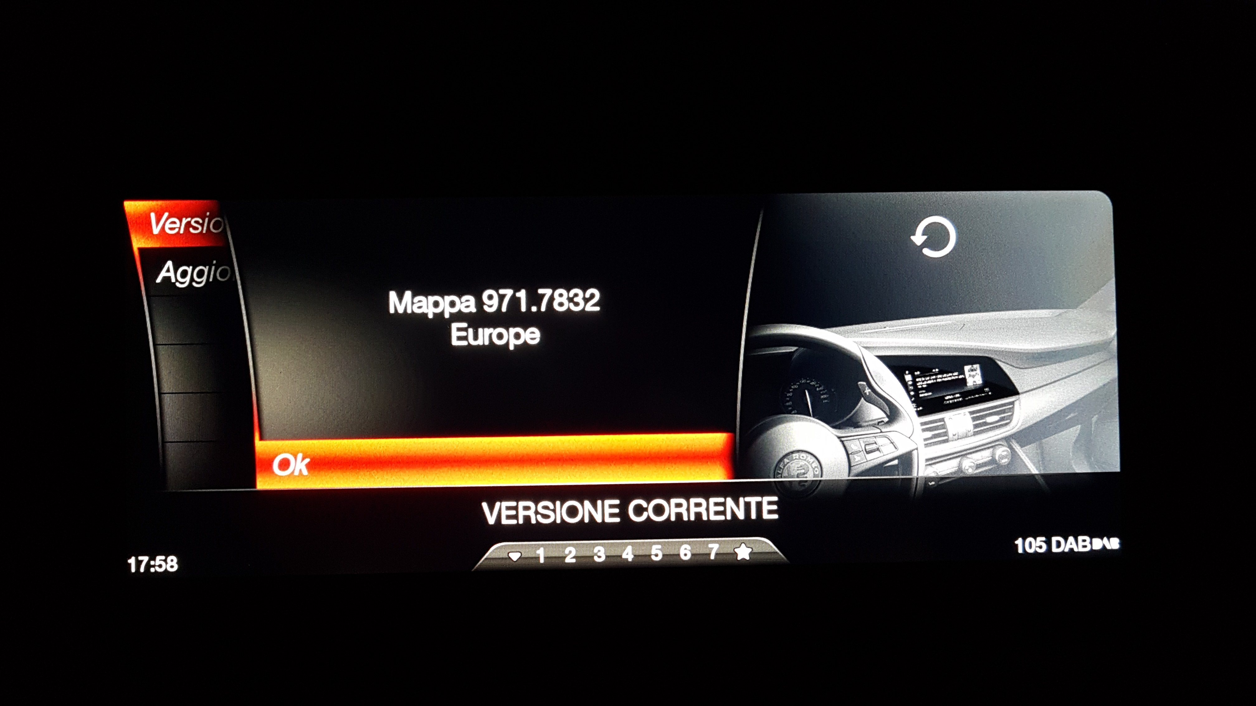

Io oggi ho portato la macchina in alfa per aggiornamenti 6116 ritirata nel pomeriggio ma nn vedo differenze particolari......vorrei sapere sulle vostre giulia si può vedere il manuale di uso e manutenzione? E si può vedere la temperatura dell' impianto frenante? Di seguito vi posto le foto dei codici degli aggiornamenti

Io oggi ho portato la macchina in alfa per aggiornamenti 6116 ritirata nel pomeriggio ma nn vedo differenze particolari......vorrei sapere sulle vostre giulia si può vedere il manuale di uso e manutenzione? E si può vedere la temperatura dell' impianto frenante? Di seguito vi posto le foto dei codici degli aggiornamenti Visualizza allegato 161321
Temperatura liquido impianto frenante? Mi è nuova questa...
