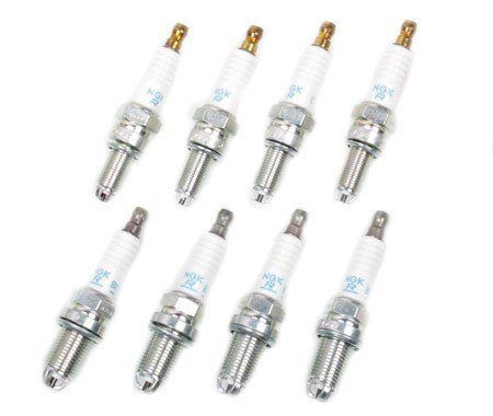

i prezzi sono quelli. Già nel 2009 le 8 candele al platino originali del twin spark le facevano pagare 380 euro.
Non parliamo delle bobine.
Poi se devi realmente cambiarle conviene sostituire tutto il gruppo bobine Bosch.
Bosch guppo unità bobina
codice: 0 221 506 007
Su Autodoc a 240 euro.
Su internet dalla Germania, stesse identiche candele si trovano a 60 - 90 euro.
