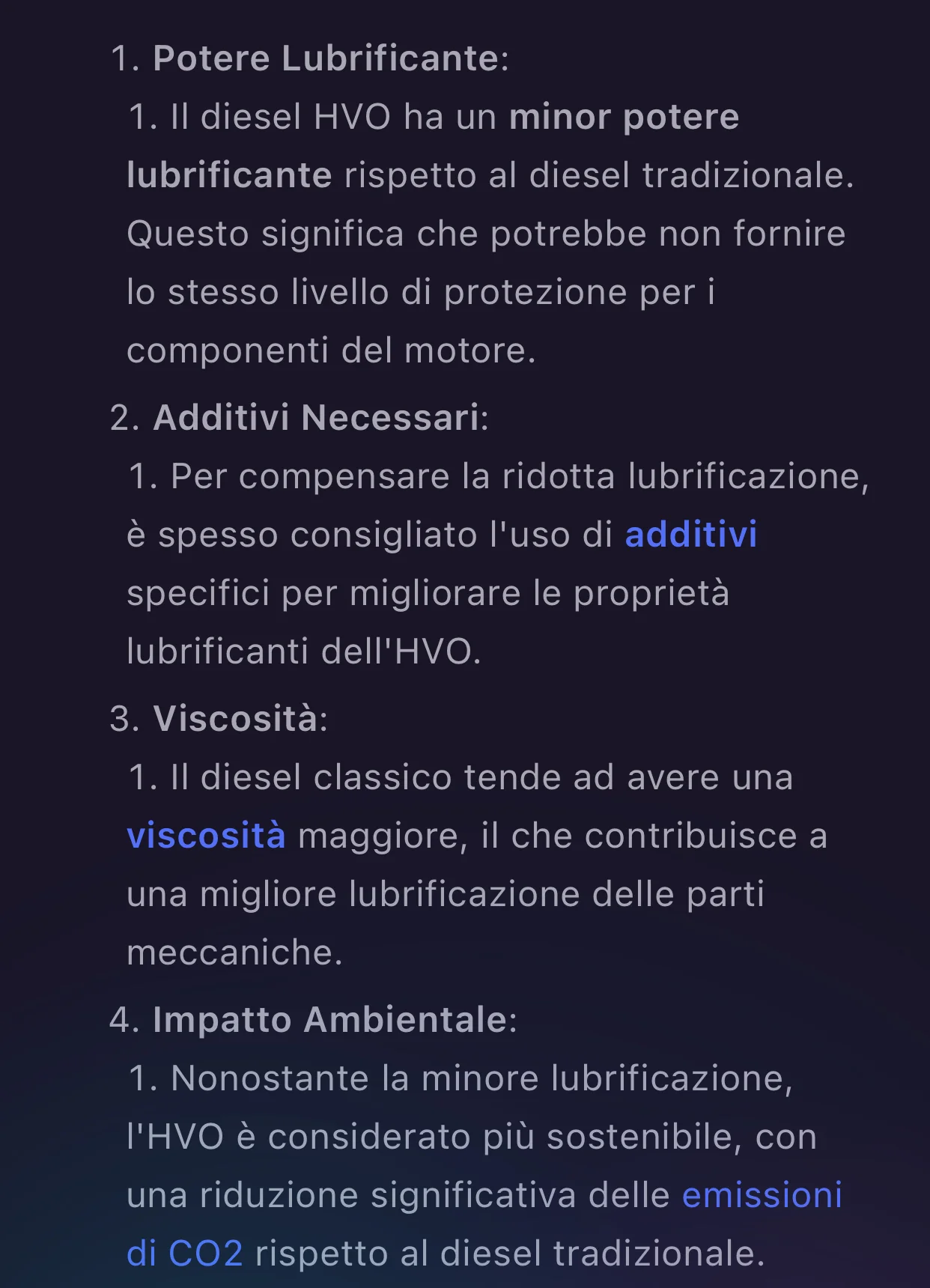

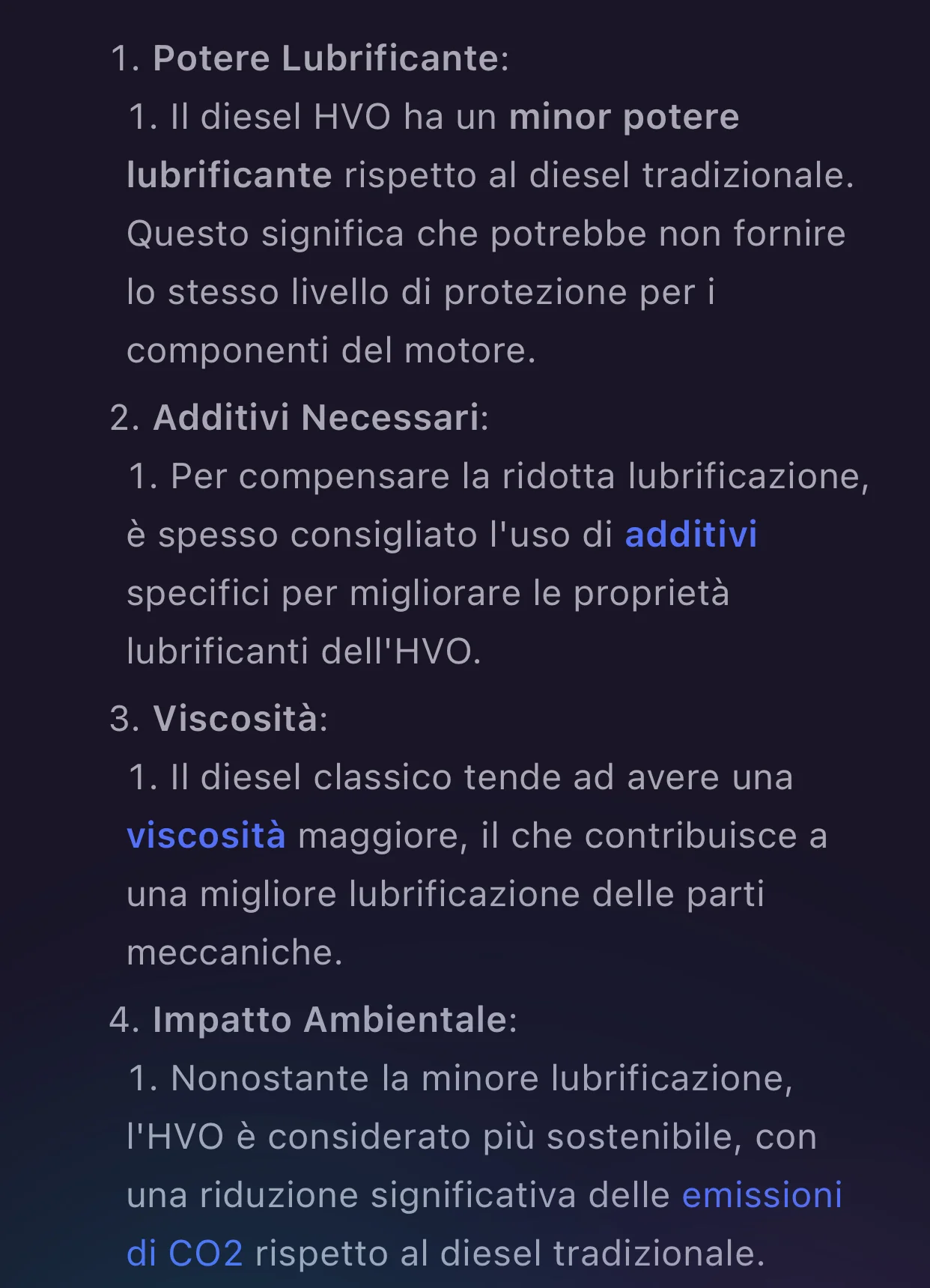

Ciao! Leggevo questa discussione e si parlava del fatto che l’HVO sia meno lubrificante del diesel classico. Per risolvere questo problema posso additivare dell’olio 2t marino?
Io già sul diesel normale ci aggiungo olio 2t marino e acetone puro/ wd-40 e mi trovo bene

Lascerei stare l'AI che su questioni tecniche, o è adeguatamente formata o riporta strafalcioni presi a caso dal web.
Il gasolio HVO deve rientrare nei parametri di potere lubrificante previsti dalla norma UNI EN 15940, che nell'ultima revisione del 2024 prescrive un valore massimo di usura misurata con uno specifico test (EN ISO 12156) di 400 um, valore simile (leggermente migliore) al gasolio normale (UNI EN 590) dove questo valore è di 460 um.
Non è nemmeno vero il discorso della viscosità, in quanto sempre da schede tecniche, l'intervallo tra valore min e max in cui deve rientrare HVO sono identici a quelle del gasolio normale.

I produttori di HVO lo sanno, per questo lo additivano per rientrare nei limiti EN 15940 o EN 590.
