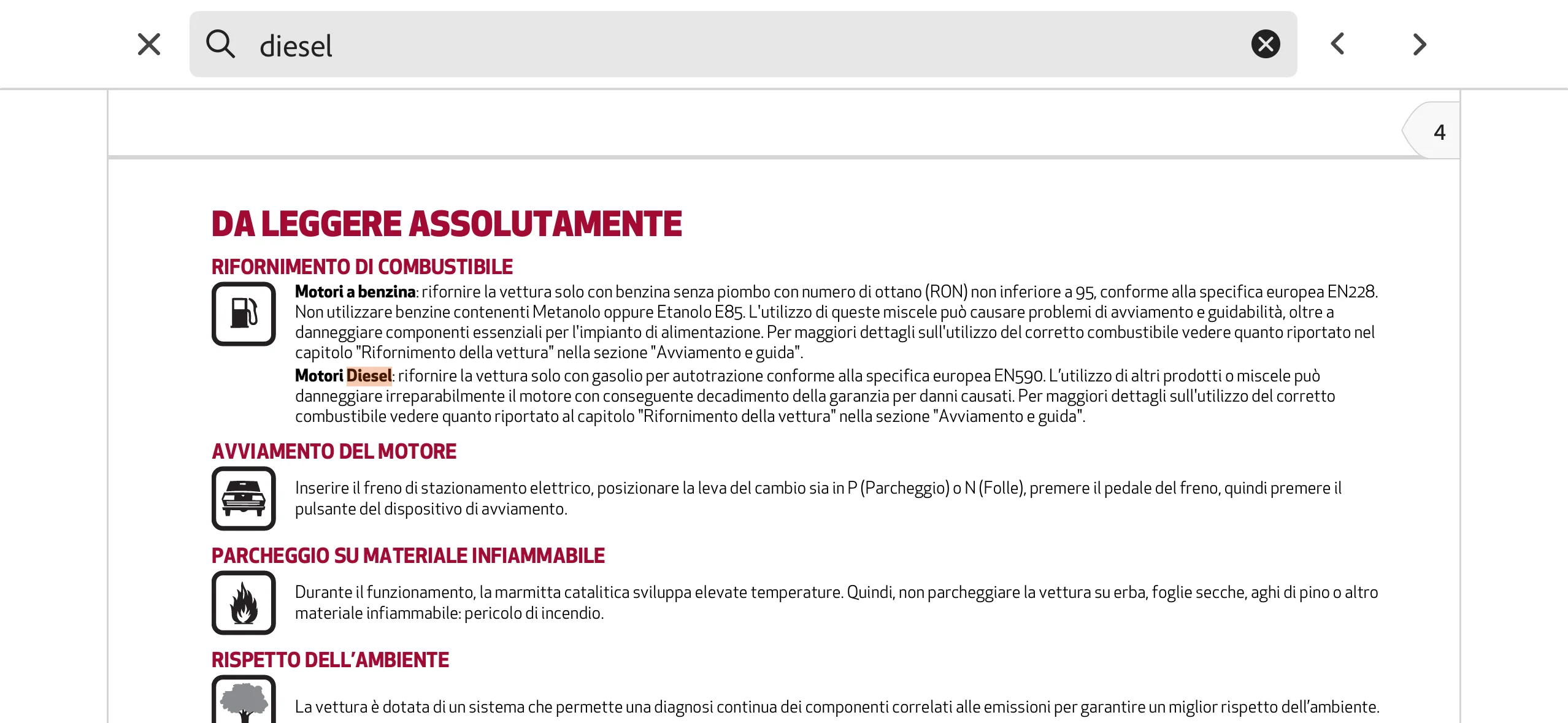

Questo è un estratto del LUM della Tonale MY24, non si fa alcun cenno dell’HVO (EN 15940)… nel dubbio, ne eviterei l’utilizzo
    161.9 KB · Visualizzazioni: 27
