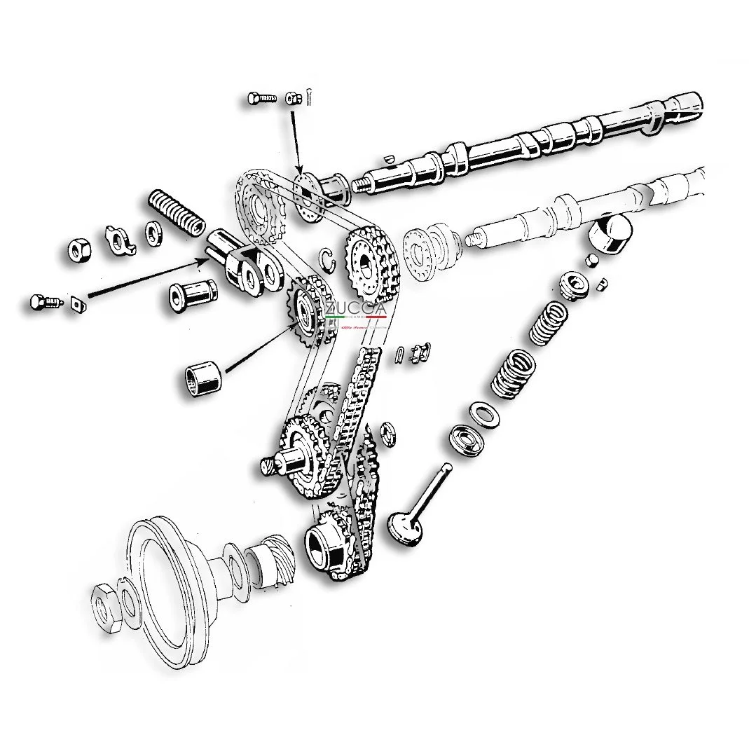

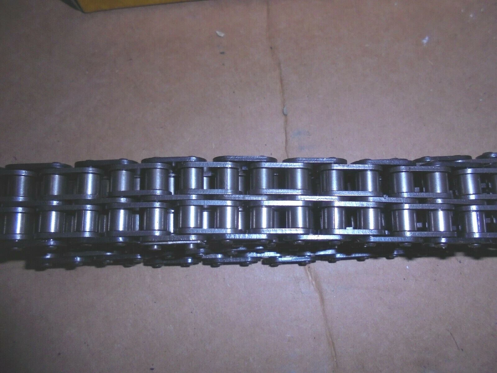

Non proprio. Manca la questione del dimensionamento della catena, dei gradi di avvolgimento sui pignoni, aspetti che sono sempre in causa quando si verifica un usura precoce nei rullini della catena. Ma su questi aspetti NON si può intervenire in maniera postuma perchè richiederebbe la riprogettazione del motore.
Immagini del comando distribuzione AR storiche. Chissà, forse allora erano scemi a sprecare tutto quel metallo ed aumentare il peso.
