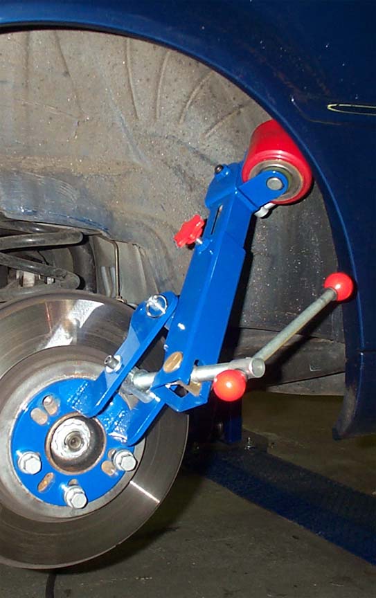

fai prima a piegare il bordino del passaruota, esiste un attrezzo specifico per fare un bel lavoro

Si che si può comprare solo ti conviene?? Usi solo una volta. Fai prima a passare da una carrozzeria.
