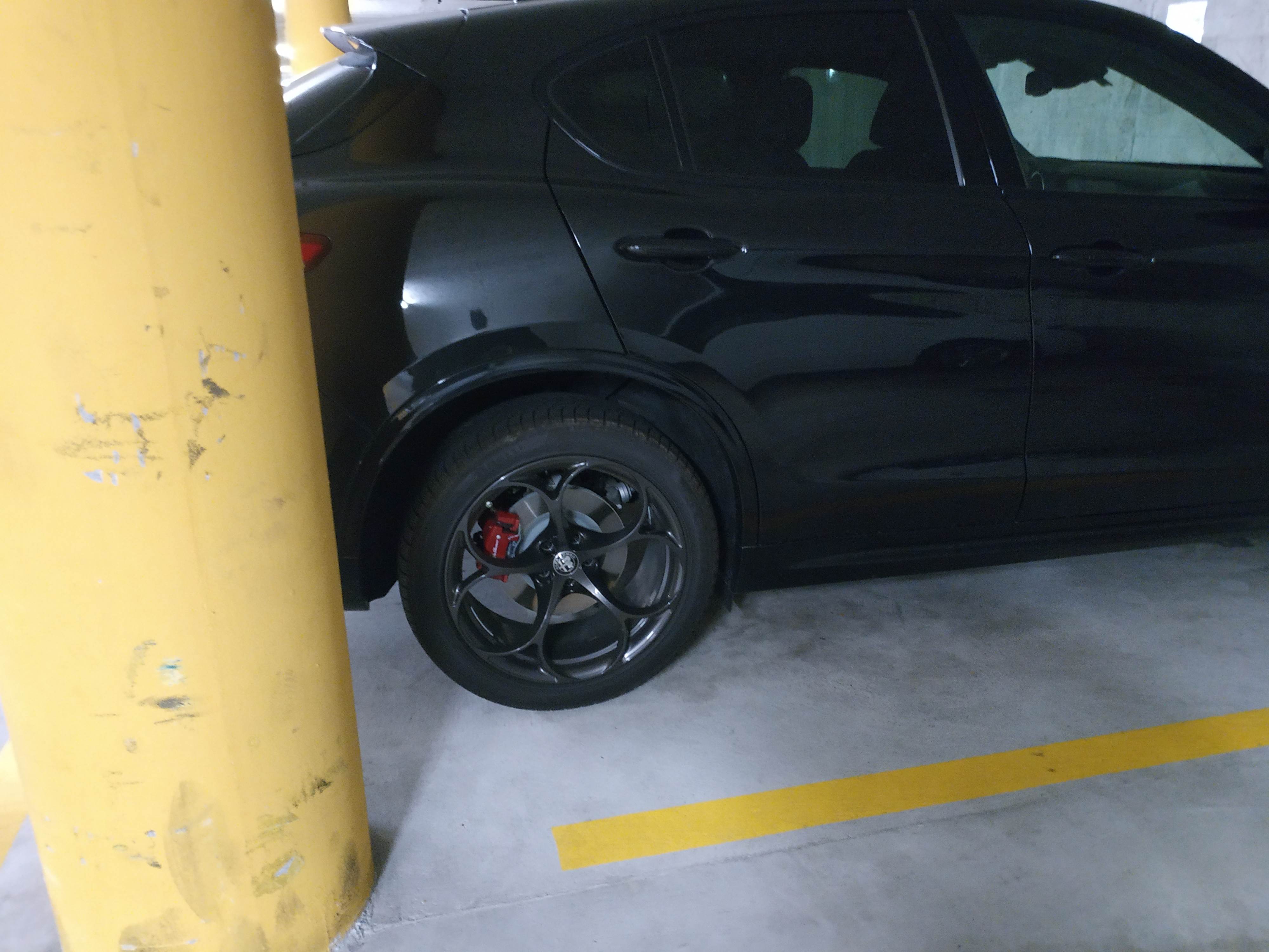

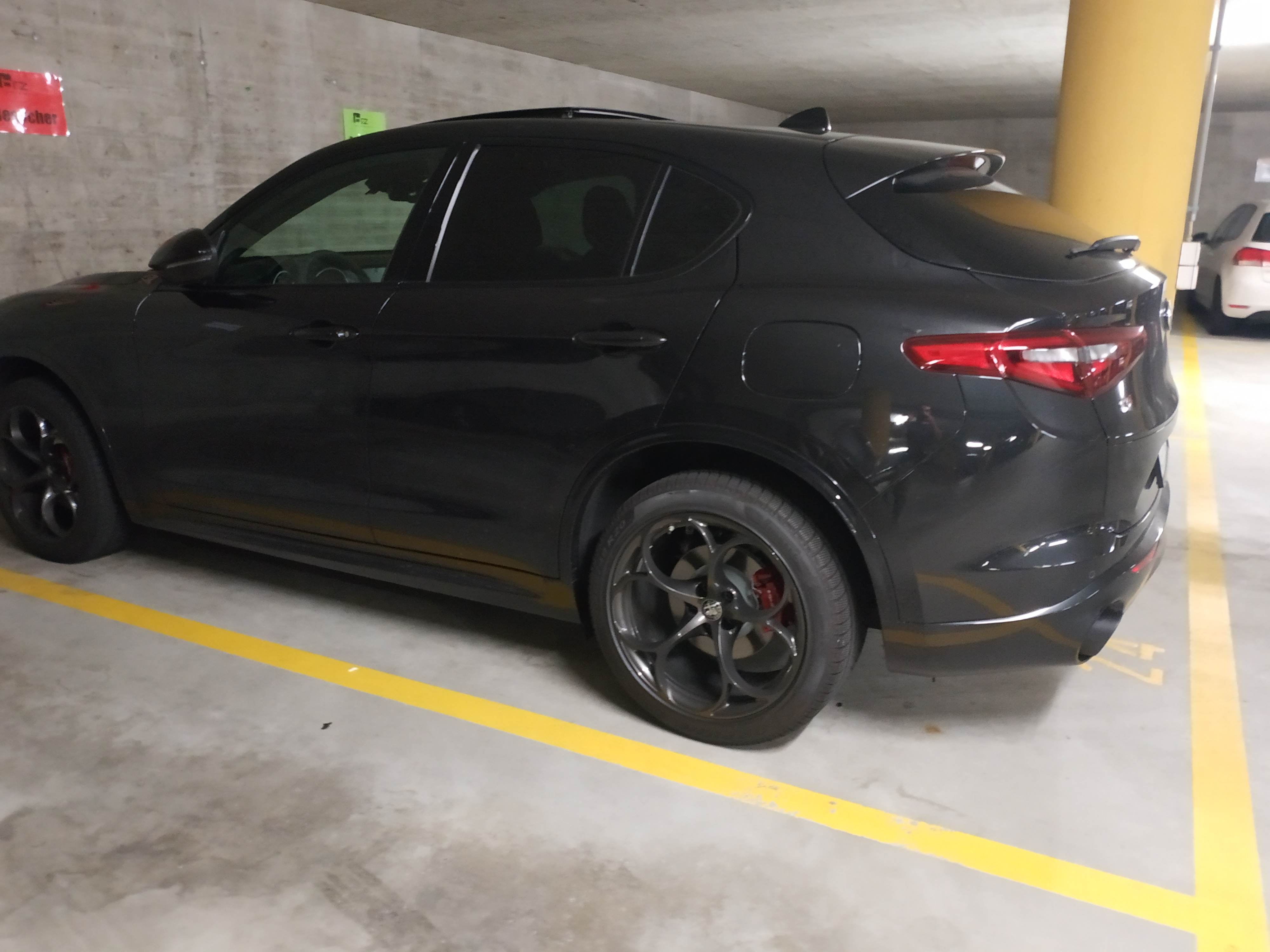

Ciaoo allora in Svizzera le 21 non sono omolagte le ho dovuto far omologare. Il gommista porta la macchina a fare l'omologazione e poi ti danno un foglio con il quale puoi circolare tranquillamente.
Dei 21 le misure sono 265/40-21 dei venti devo andare a vedere domani mattina è ti so dire. Ciaoo
ok
e se riesci anche le misure dei cerchi da 21 che hai tu
canale e offset logicamente
grazie
Reazioni: Marcel26

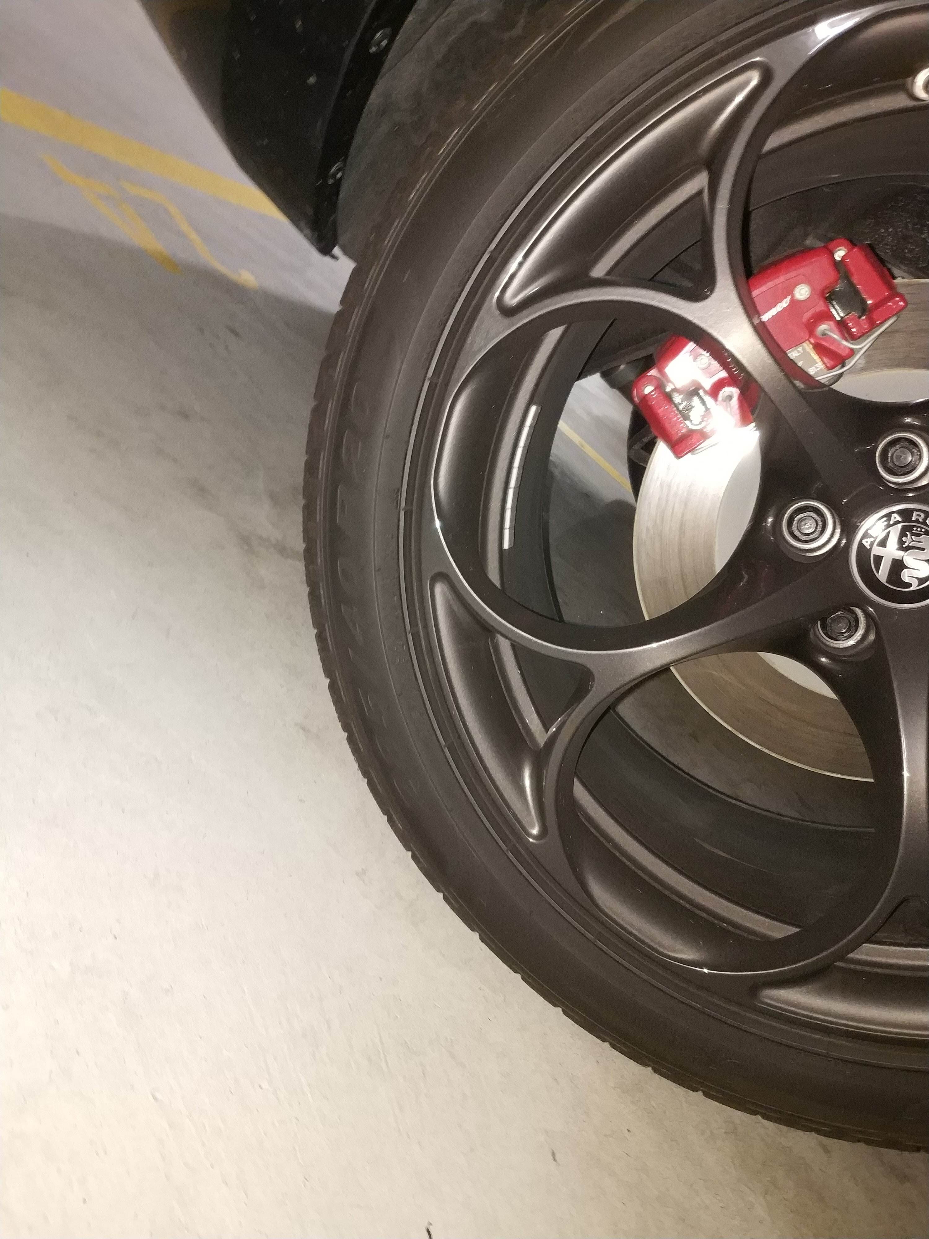

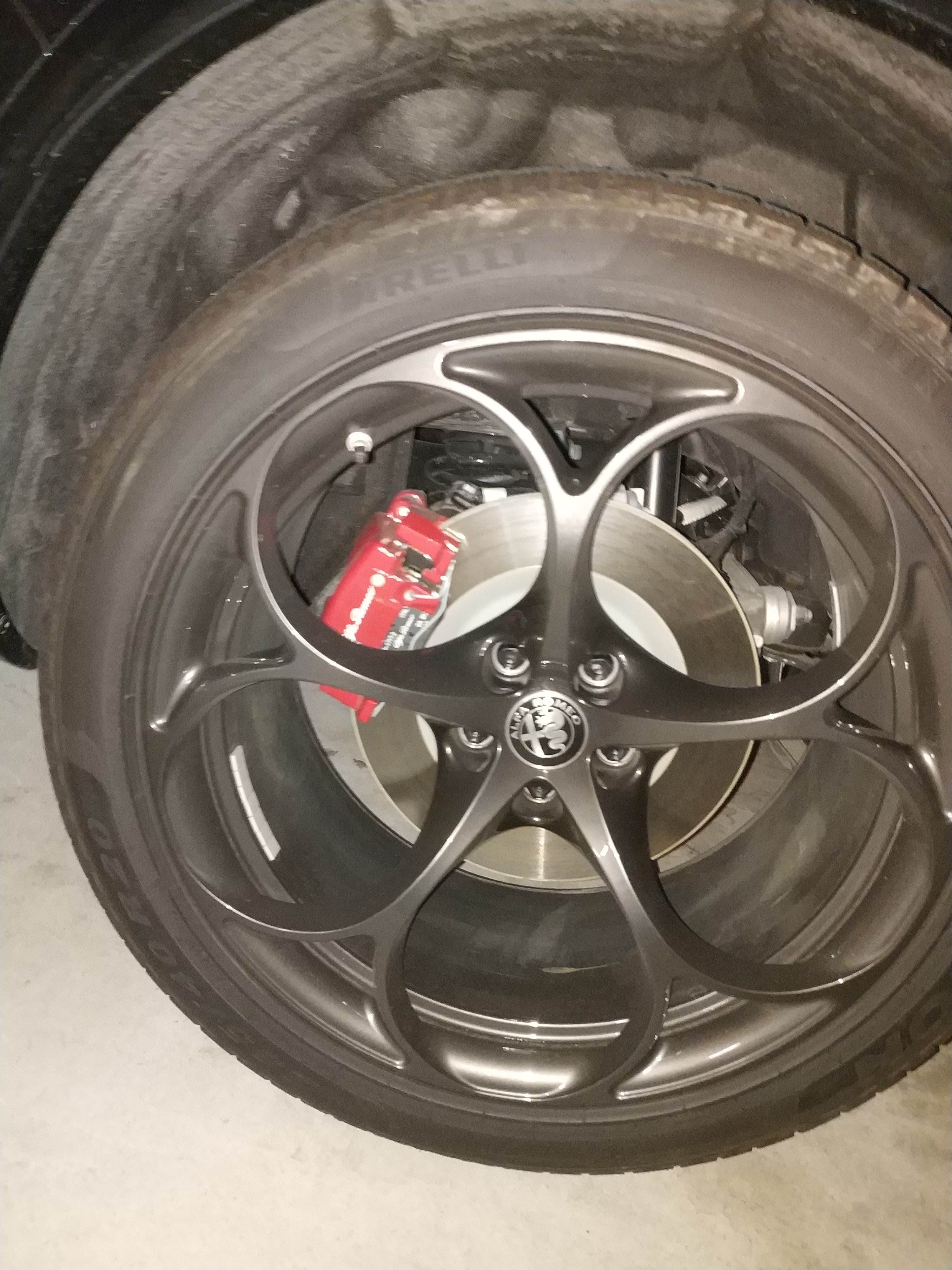

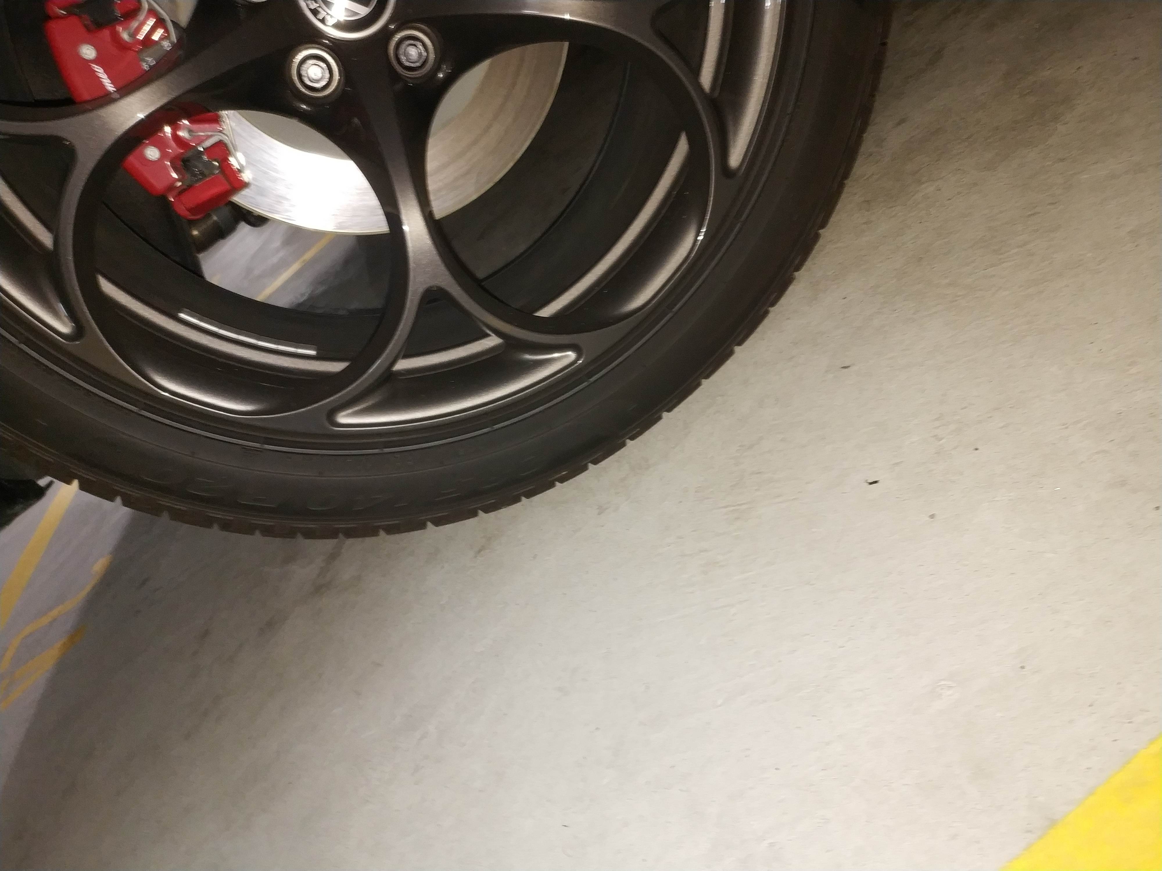

Ecco allora le misure dei 21" sono le seguenti..
265/40-R21
9jx21 ET30
Viti M14 x1.5x28
Sul libretto di circolazione svizzero non ci sono misure dei cerchi purtroppo
