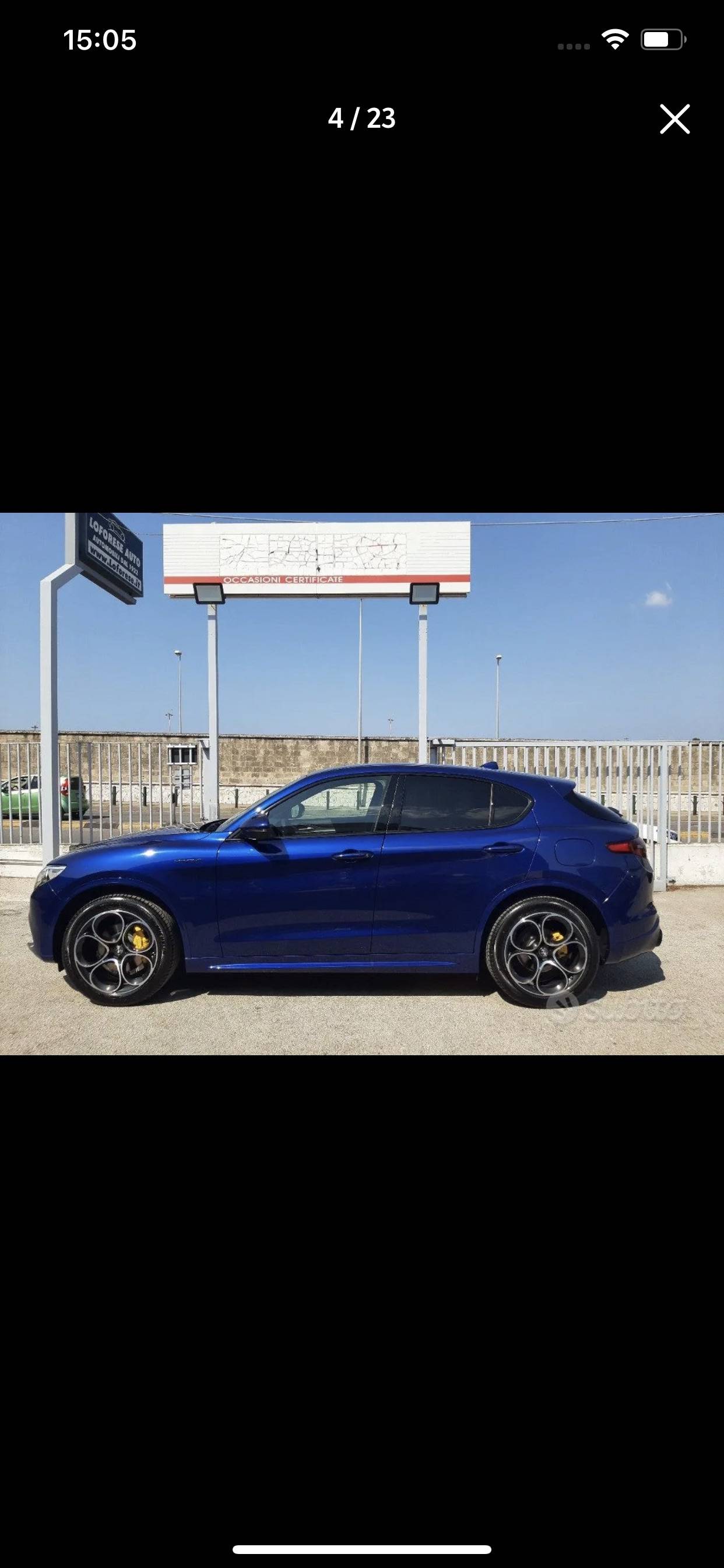

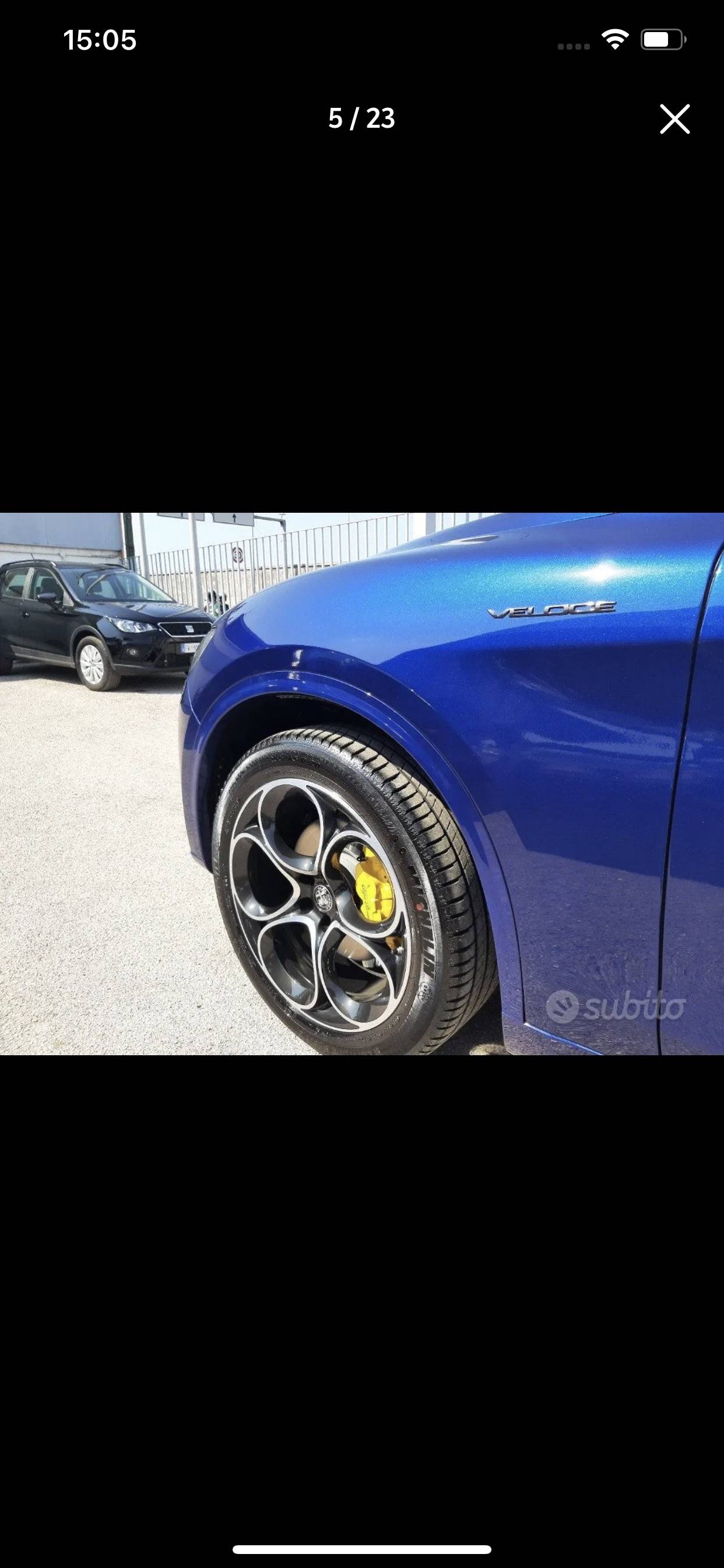

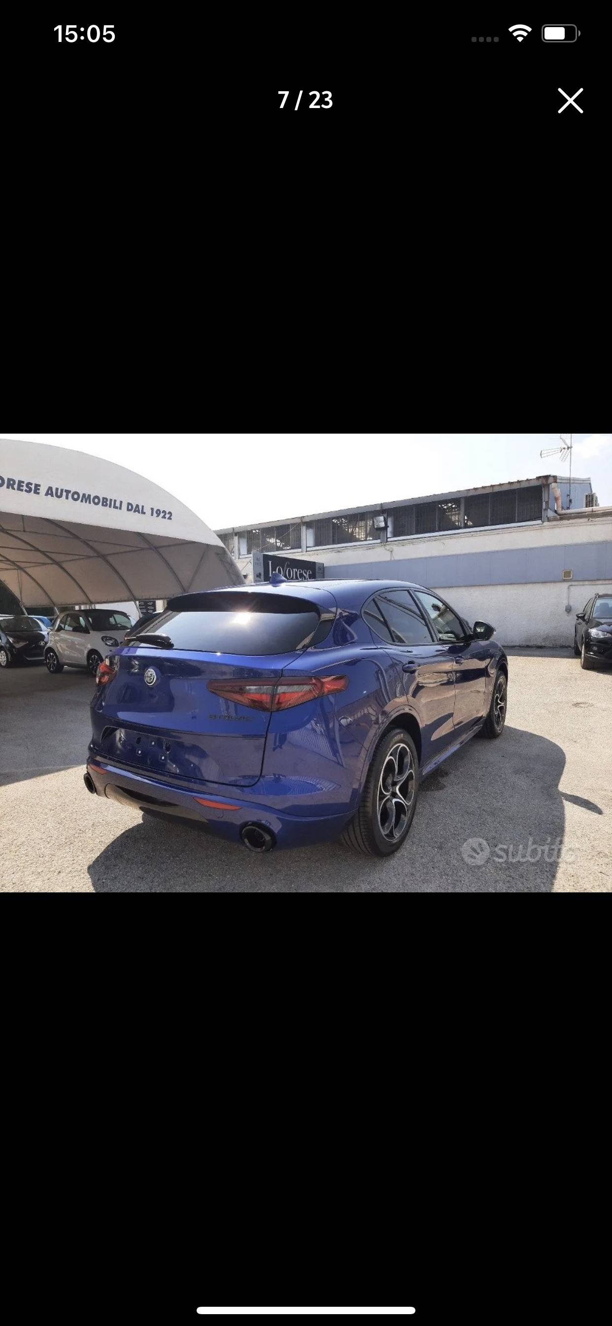

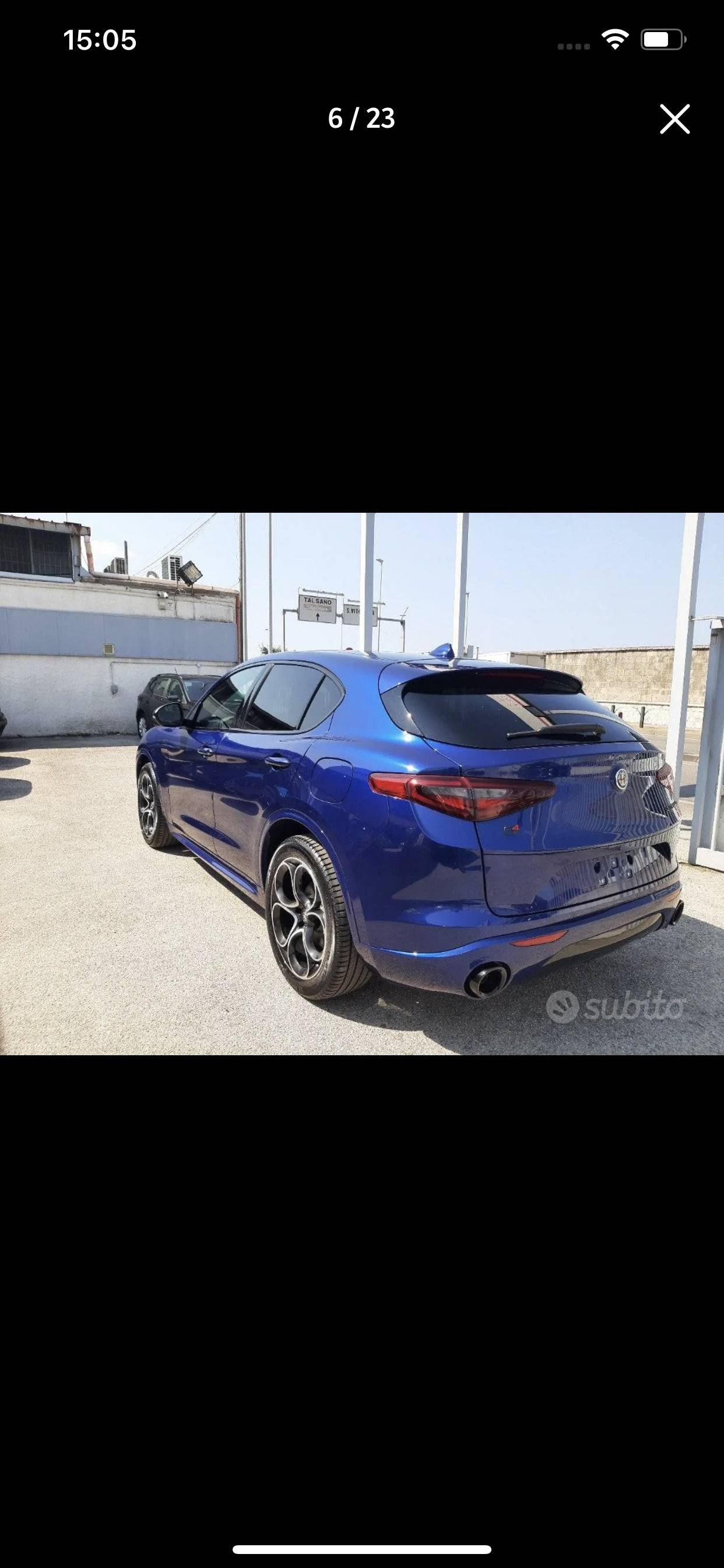

Ciao a tutti sono nuovo del forum ( ma pregresso possessore di 156 sw)
Sono in attesa della immatricolazione Stelvio Q4 Veloce td 210cv blu anodizzato con cerchi sport da 20… a metà novembre dovrò montare le invernali e da buon pirellista penso saranno le scorpion winter ( non essendoci purtroppo le Pzero winter)
Vorrei sapere se siete d’accordo su questa scelta o avete da consigliarmi altri pneumatici e poi se consigliate il cerchio da 20 quindi cambio solo pneumatici oppure l’acquisto di altri cerchi, magari da 19 con treno di invernali per non smontare e rimontare ad ogni cambio stagione
Grazie a chi mi risponderà e ben trovati
