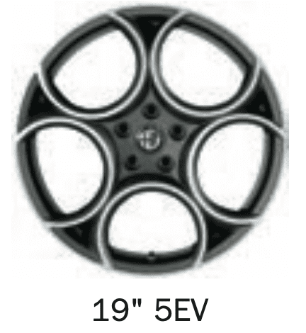

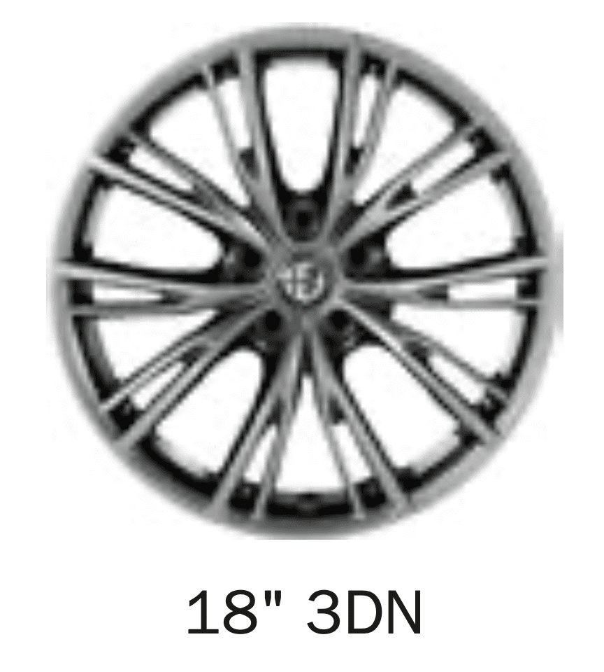

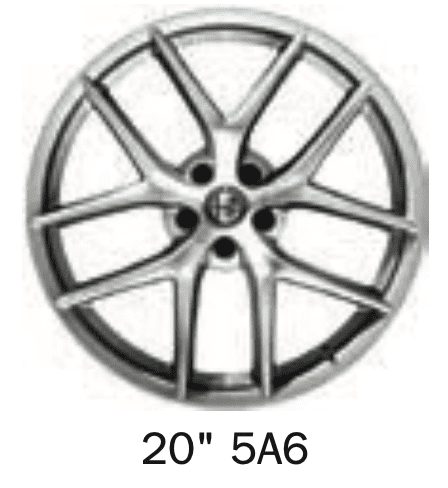

Guardando i listini in PDF che ho trovato su internet ho creato questo file excel con l'elenco di tutti i cerchi in lega proposti con la Stelvio.
La First Edition è stata messa sul mercato con i cerchi da 20" 5A6 ribattezzati 3ED il 13/11/20.
Dei 22 tipi diversi 3 hanno ricevuto un nome
Aero 17" 3DS
Lusso 18" 4WQ/3DN/3DO
Sport 19" 5EV/3DY/3DZ
