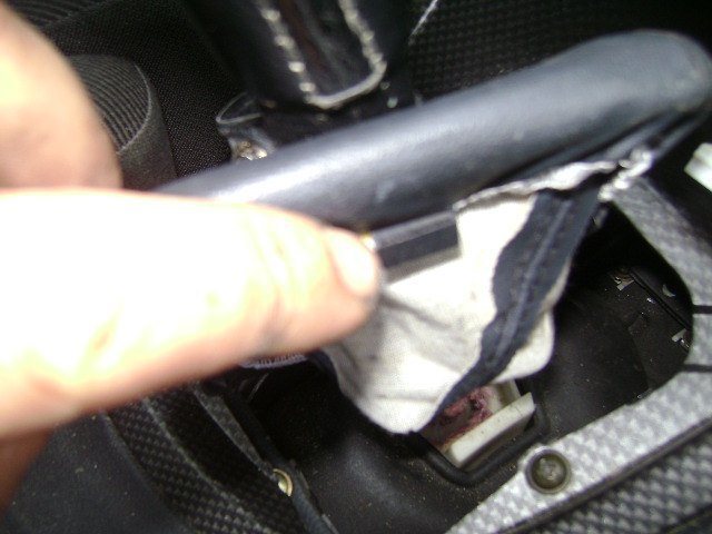

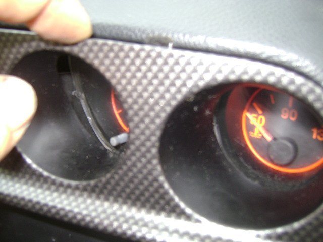

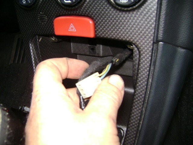

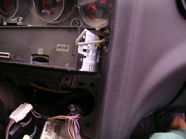

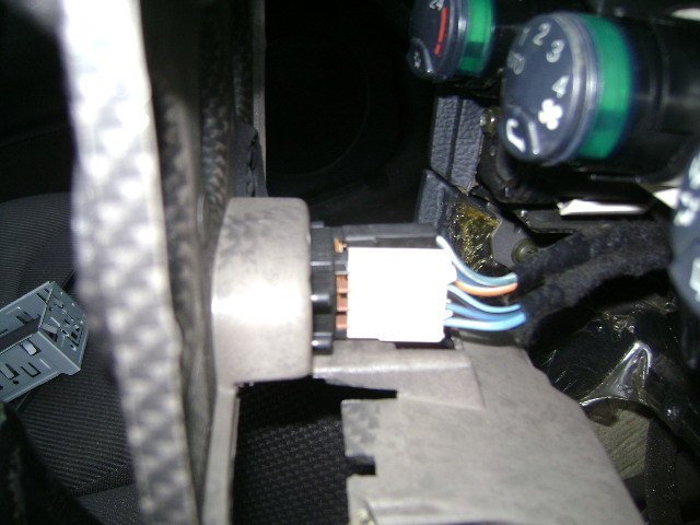

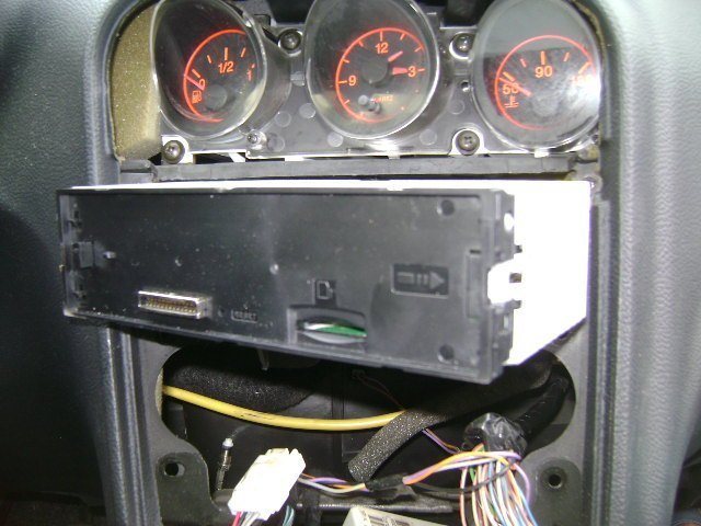

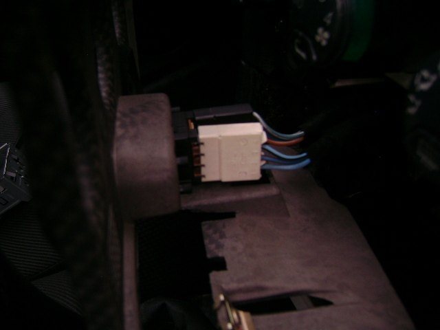

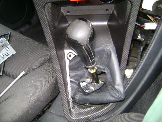

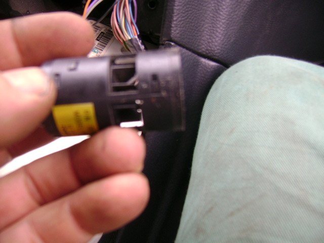

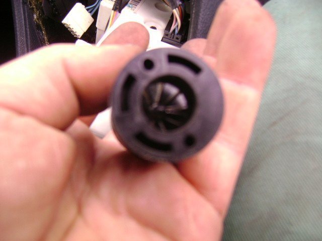

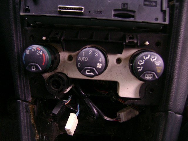

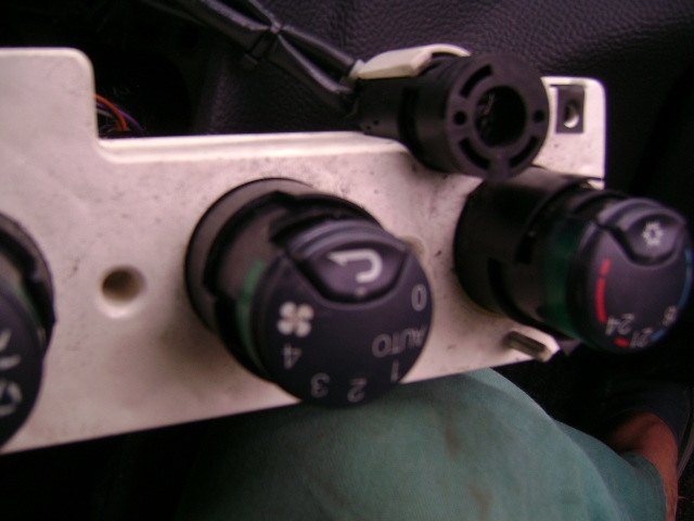

Forse ho risolto, diciamolo sotto-voce :DHo smontato e aperto tutta la placia clima-radio.strumentazione e osservato un pò, il sensore che rileva la temperatura interna era riempito di pelucchi vari e per me quello infatti non funzionava, smontato, ripulito di tutto anche davanti alla resistenza del sensore temperatura interno e rimontato nel suo posto.Ho provato ad accensedere il motore e iniziare ad smanovrare con il caldo-motore/freddo e usando la temperatura segnata dal cruscotto adesso il compressore si accende proprio in coincidenza da 1°C inferiore di differenza in giù e fin lì ora ci siamo, il caldo se lo voglio si sente che arriva, quindi con il radiatorino di riscaldamento ci siamo, quindi presumo ora che mi manca da ricaricare il clima, perchè inefetti lui il freddo non lo fa per niente.Visto tutti questi accertamenti ho rimontato tutto e adesso devo solo ricaricare il clima poi ti so dire, ho fatto anche delle foto nel rimontaggio così può servire a qualcun'altro.:decoccio:
Reactions: kormrider

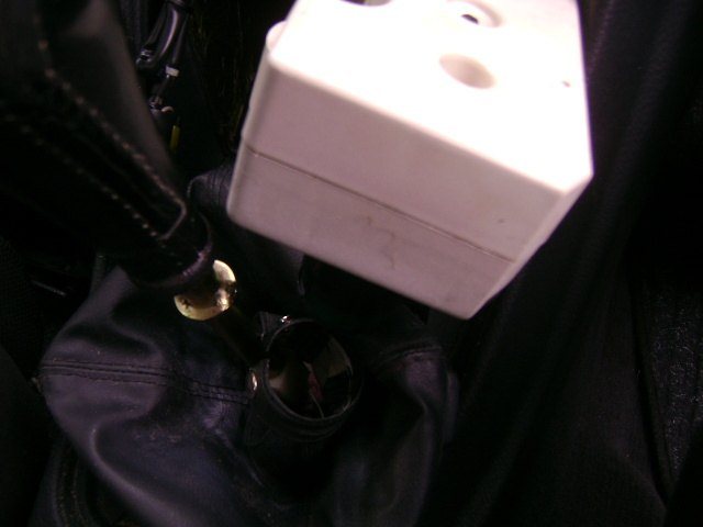

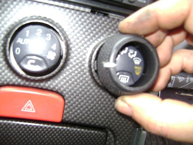

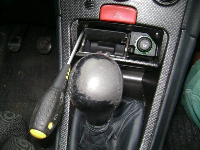

a distanza di una 10ina di giorni la ventilazione è ok, quindi era proprio il sensore che dalla plancia si vede sotto la manopola della temperatura, da fuori s'intavedono delle fessure giusto per far capire dove si trova comunque lo vedete quì sotto nelle foto che sequendole si vede la sequenza partendo dalla radio che si smonta e le rispettive viti che fissano la planca in quella zona, poi si passa nella zona della manopola del cambio.
Una volta cvata la plancia si lavora sulla sezione del clima-ventola-bocchette e il sensore si trova proprio sotto alla manopola della temperatura, ho vist anche le lampadine che illuminano queste manopole, sperate che non si sfulmino mai perchè altrimenti vi spetta la stessa procedura per arrivare a quella zona.
DSC00632.JPGDSC00634.JPGDSC00646.JPGDSC00645.JPGDSC00642.JPGDSC00644.JPGDSC00643.JPGDSC00641.JPGDSC00640.JPGDSC00639.JPGDSC00638.JPGDSC00637.JPGDSC00636.JPGDSC00635.JPGDSC00633.JPG

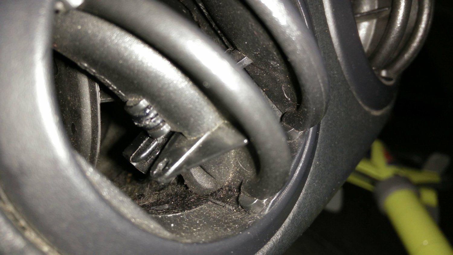

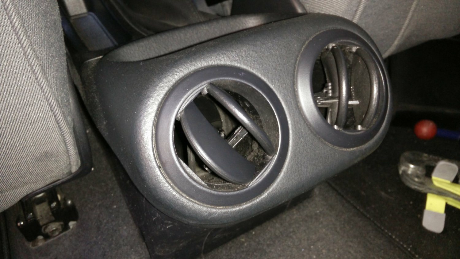

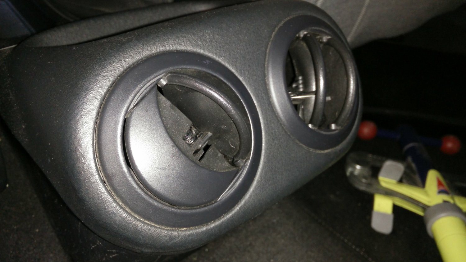

Raga, purtroppo col suo dolce peso e i suoi piedini carini e piccolini, mio figlio mi ha rotto una aletta del bocchettone aria posteriore. A mio parere basta reincastrare la bacchetta alla aletta ma da fuori non ci riesco. Per smontarlo devo solo tirare tutto il tubo ad incastro in modo da arrivare da dietro giusto? Allego foto per farvi capire meglio cosa mi è successo e quale pezzo voglio smontare e riparare.
