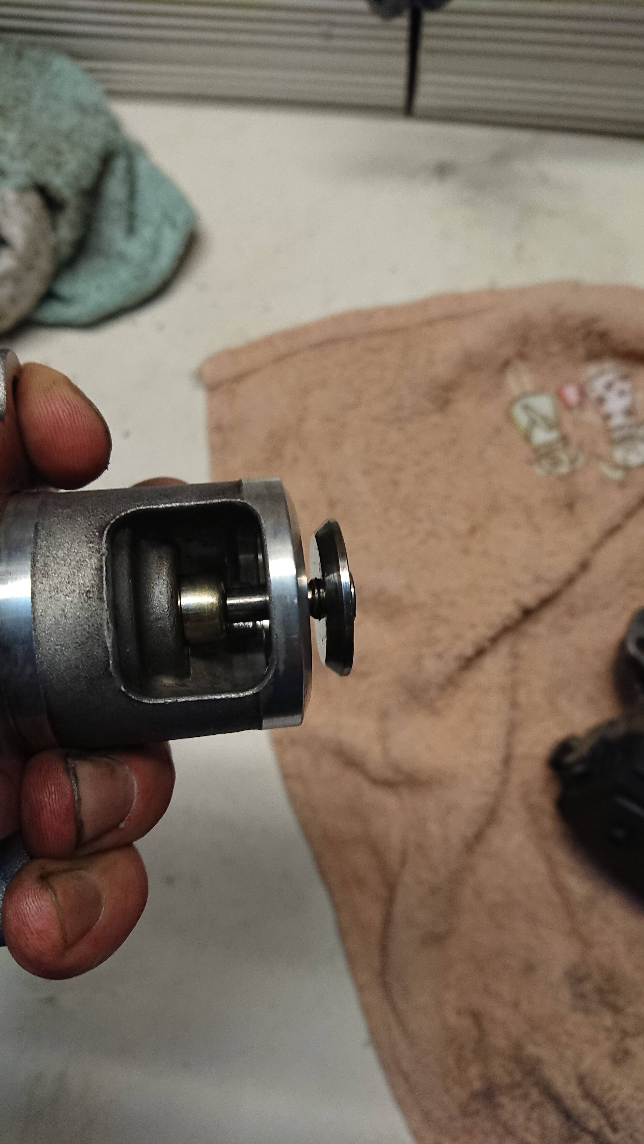

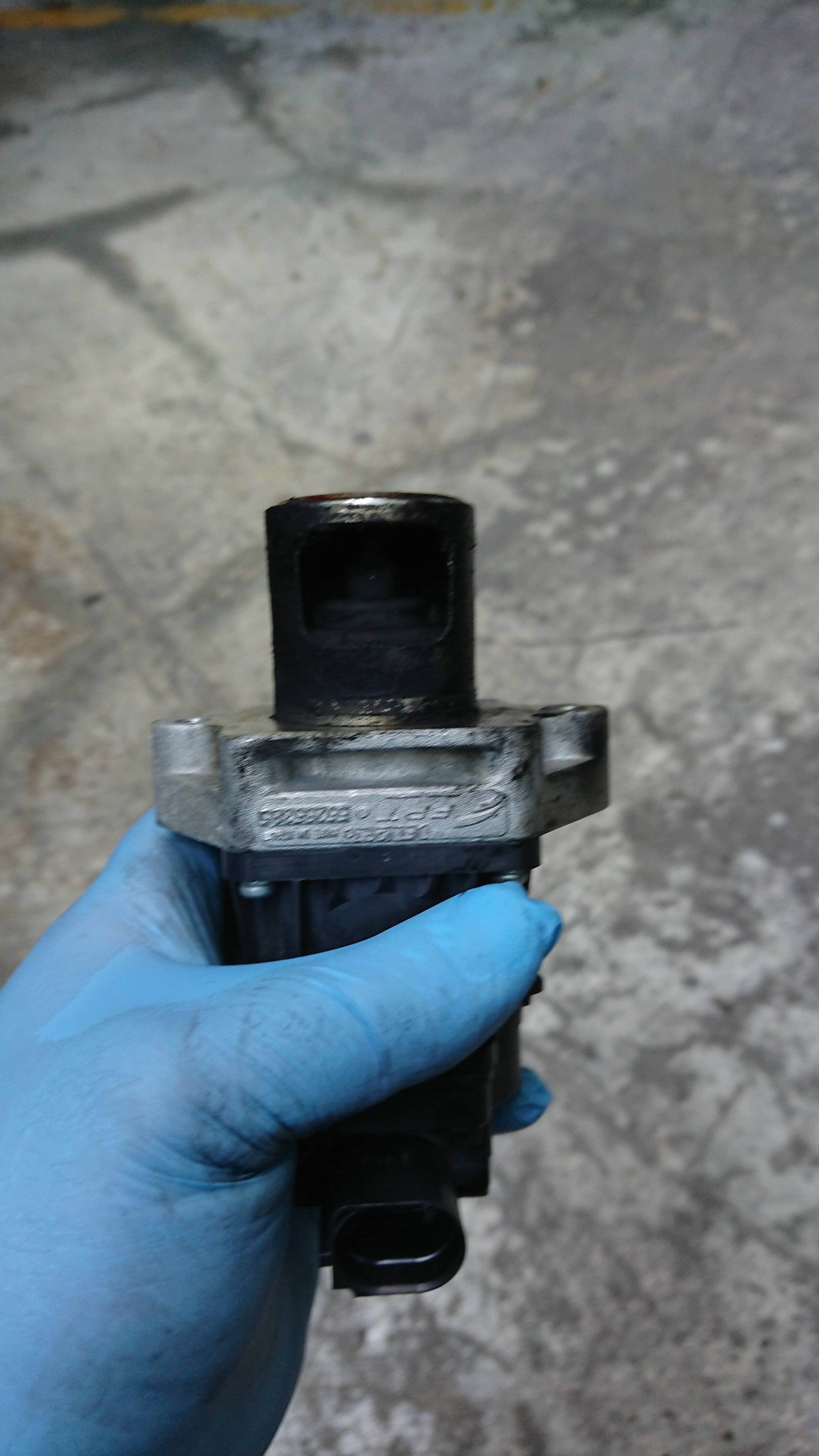

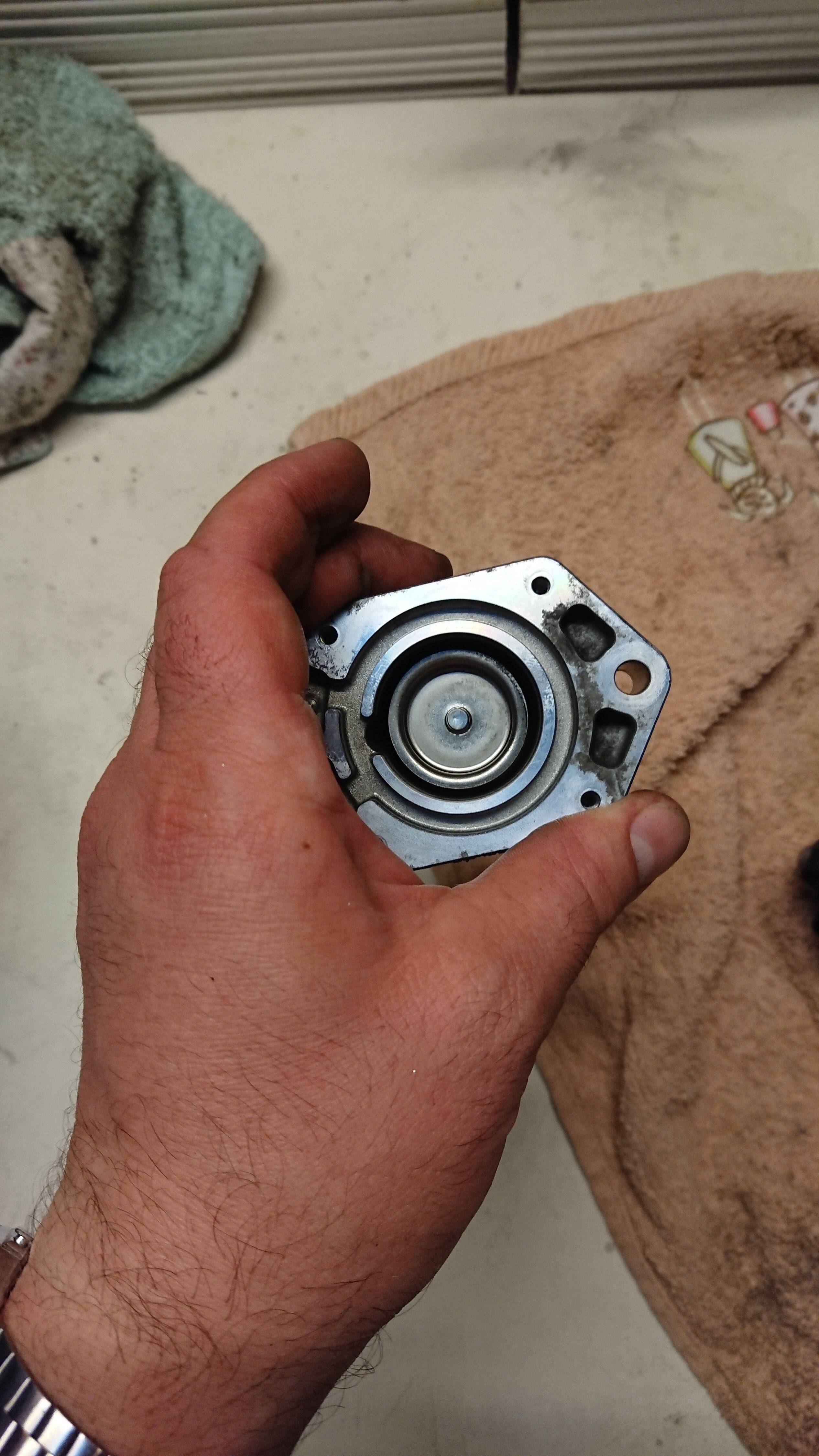

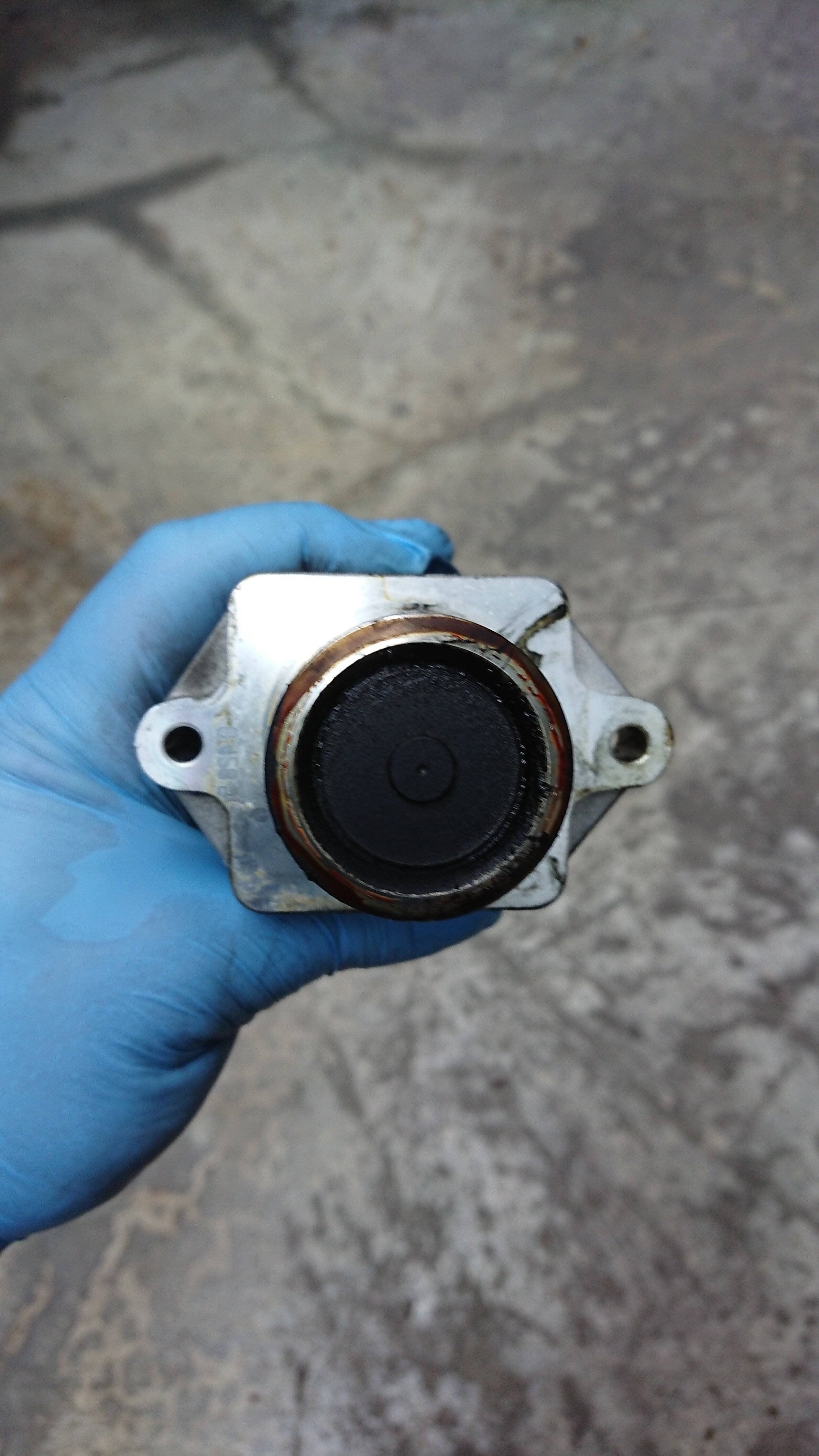

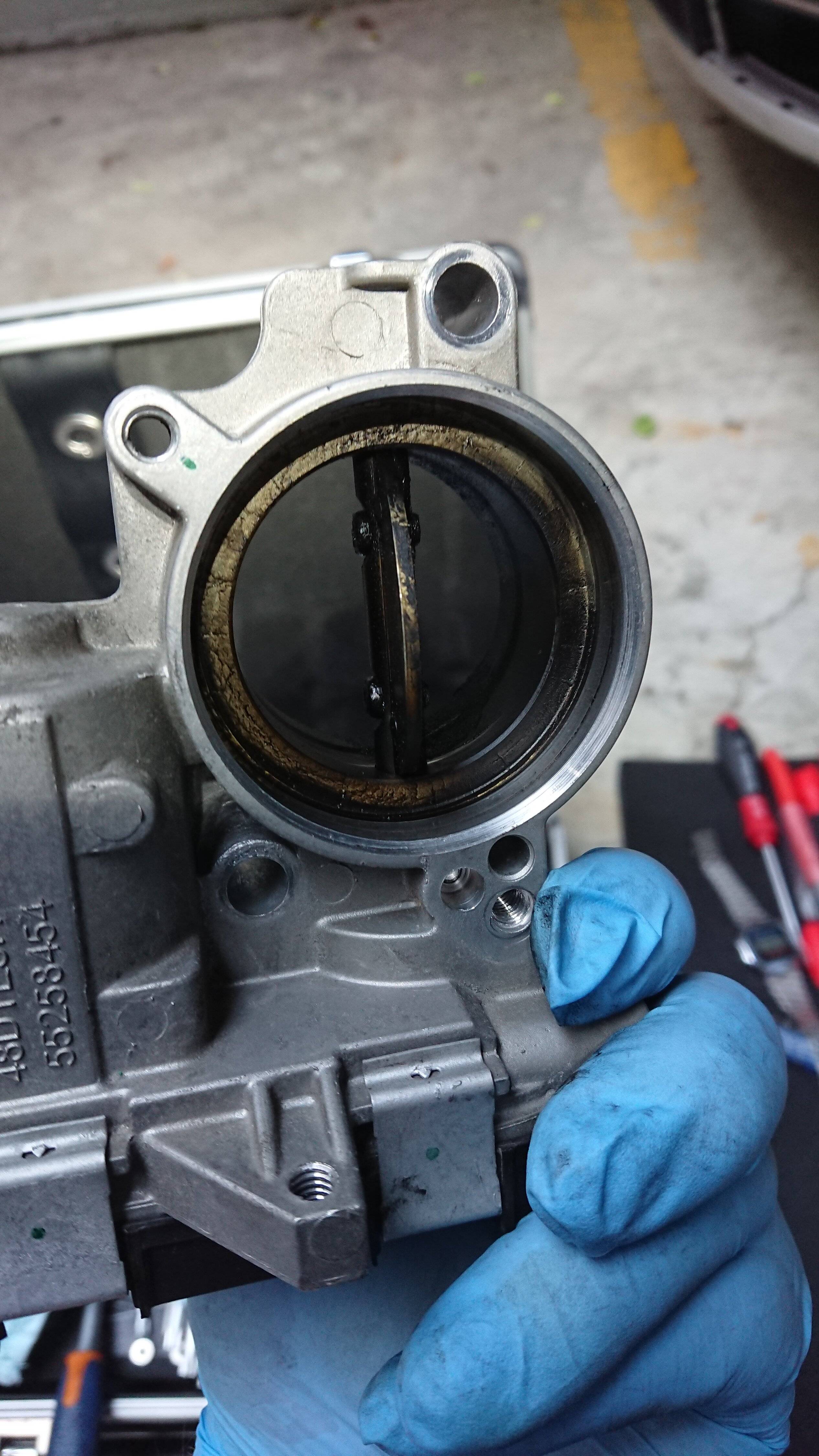

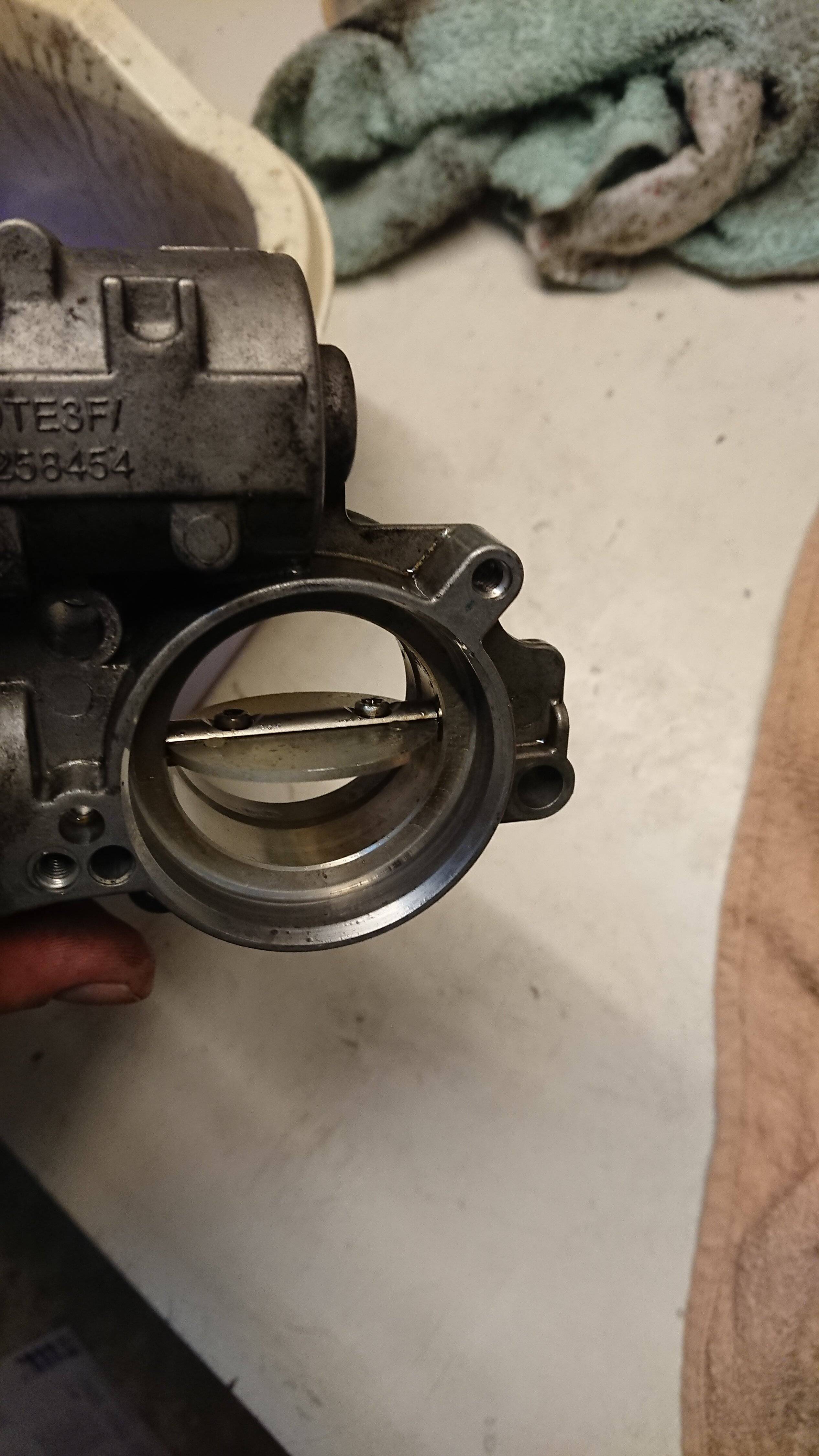

Se non sei capace e meglio di non fare nulla. Ma se te la senti prima di tutto bisogna staccare lo spinotto che è collegato al debimetro e poi bisogna svitare il tubo che è collegato al corpo farfallato. Inanzi tutto bisogna fare questa operazione in due perché un altra persona deve schiacciare il gas mantenendo i giri del motore sui 2000/2500 costantemente. E come cosa ancora più importante di tutto questa operazione si può fare solo se la valvola EGR e stata smontata e pulita fisicamente. Ti faccio un esempio della mia Giulietta jtdm-2 150 cv qui vedi la EGR e il corpo farfallato sporco e pulito

@igoroptik il corpo farfallato per pulirlo sono riuscito a smontarlo anche io ma fino all'EGR non mi sono azzardato.
A breve dovrò fare la distribuzione da un meccanico di fiducia che me lo fa quasi come favore... vorrei anche chiedergli di smontare e pulire l'EGR ma vorrei capire quanto sia complicato.
Inoltre secondo te, il livello di sporco della tua EGR può essere sufficiente a farla funzionare male? a me non sembra sporchissima...ma sono decisamente ignorante.
PS. il mio corpo farfallato era messo più o meno come il tuo o un filino peggio ma non molto.

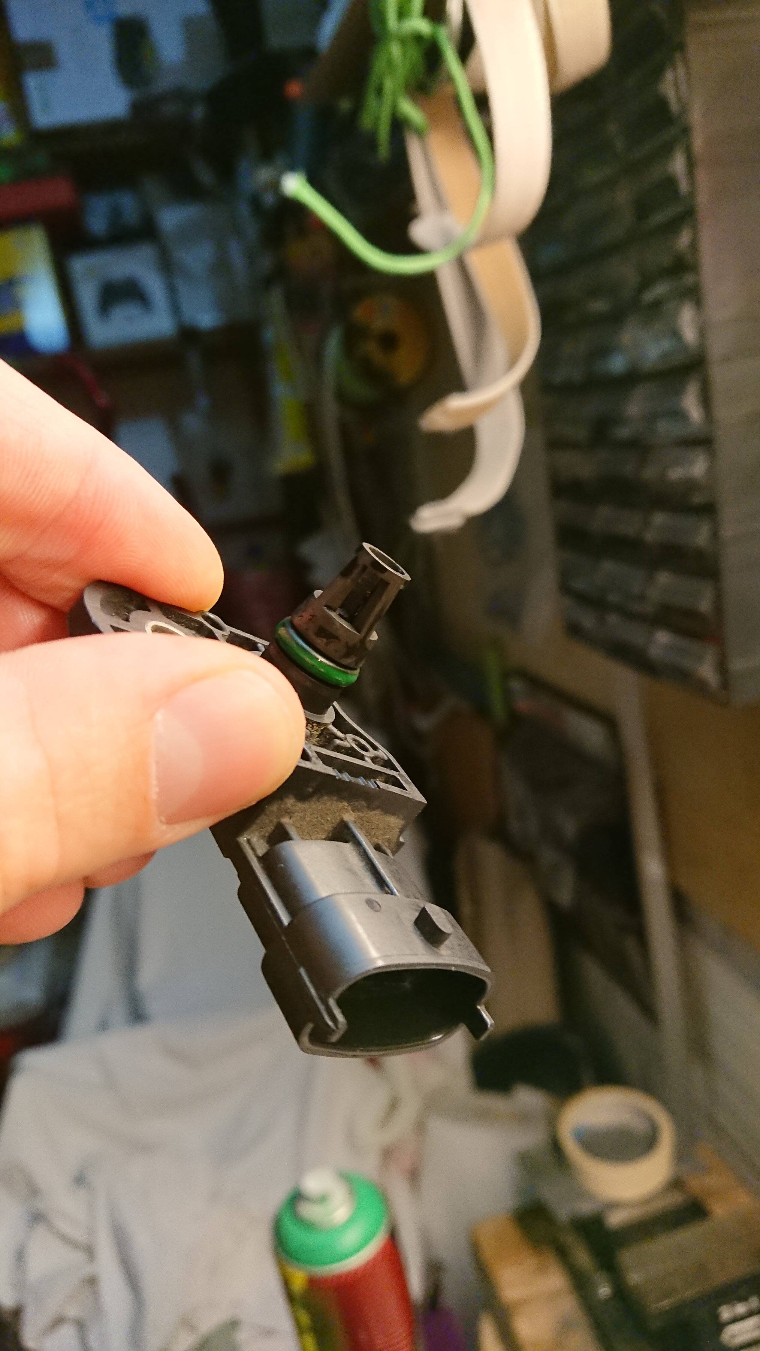

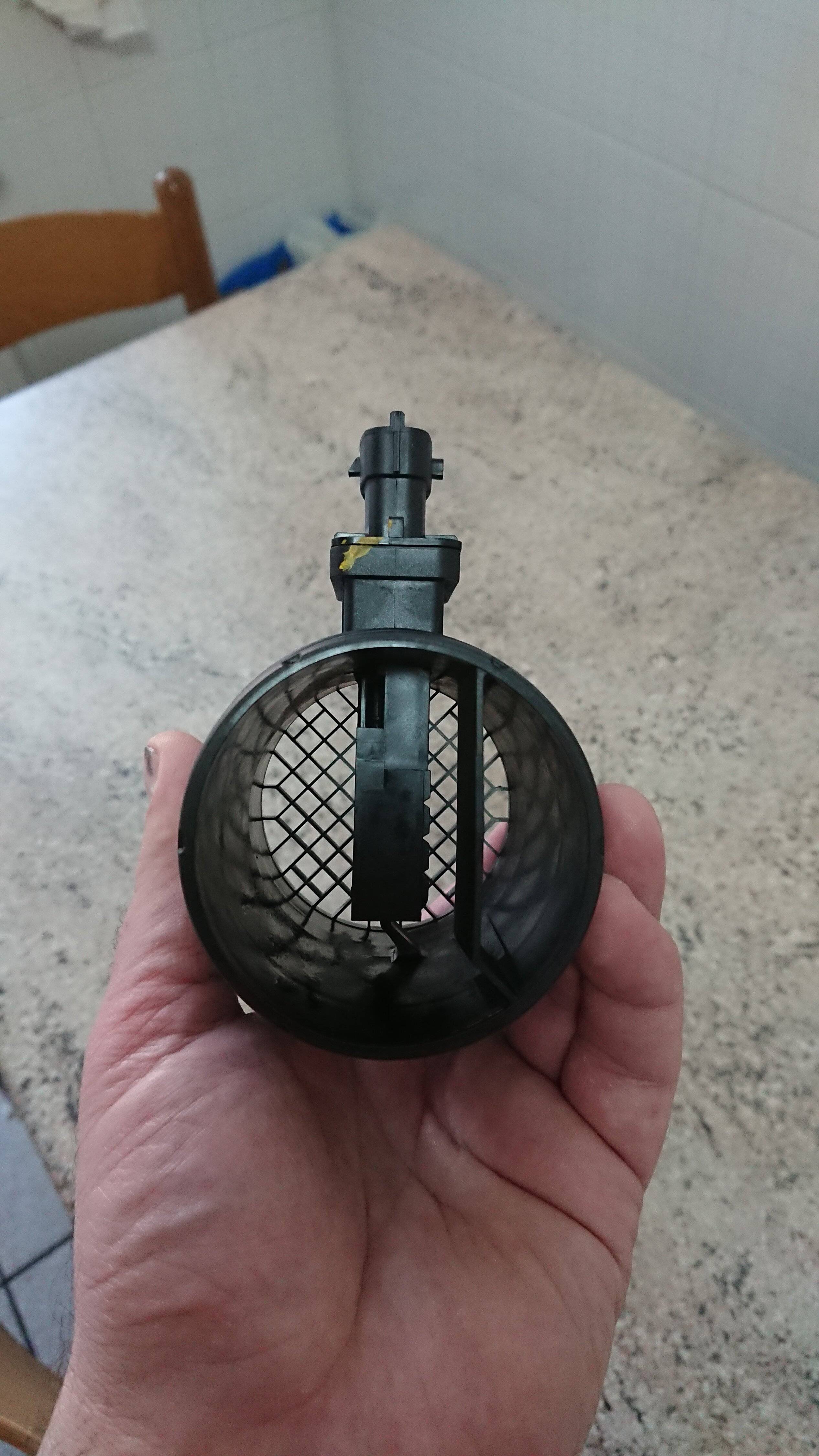

Io ho seguito il consiglio delle persone più esperti di me. Una volta smontato da lì capisci come è messo, visto che non era molto sporco non potevo rimetterlo senza pulire. Bisogna che guardi un po' di video su come smontare la valvola EGR della Giulia e basta non è difficile. Io lo pulito con il Bardahl EGR VALVE CLEANER viene via lo sporco che è una meraviglia ti prendi un spazzolino per i denti e via. Ma devi cominciare prima con il debimetro e poi mano mano vai su perché parte tutto da lui, c'è anche il sensore map che anche quello io lo pulito. La pulizia del debimetro è il sensore MAP la devi pulire con questo. Devi essere molto attento a pulire tutti e due perché hanno dei sensori molto sensibili e non devi assolutamente toccare con nessun oggetto.
