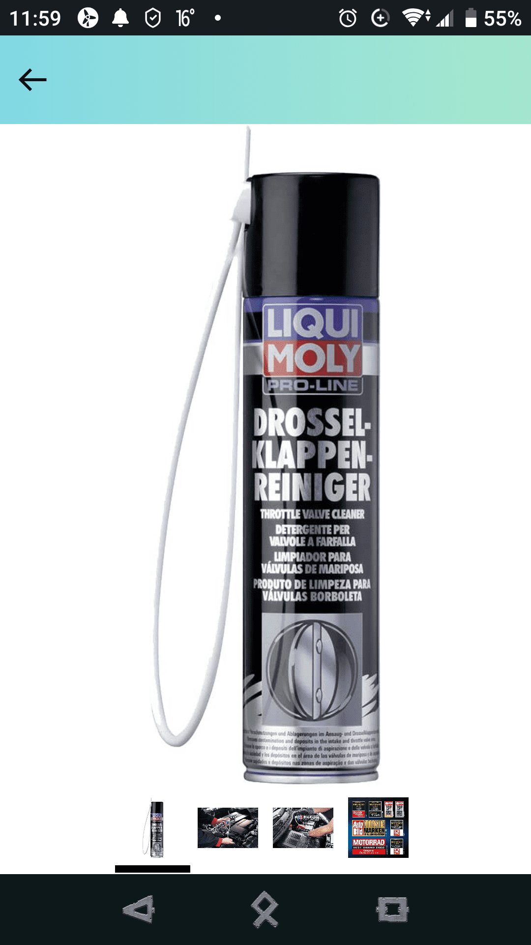

Ma pulire con lo spray intendi in sensore maf?
Prima devi smontare e pulire il debimetro e anche il sensore map, poi smonti il corpo farfallato e la valvola EGR gli pulisci per bene e rimetti tutto apposto. E solo dopo ti metti a pulire il collettore d'aspirazione con questo prodotto.
