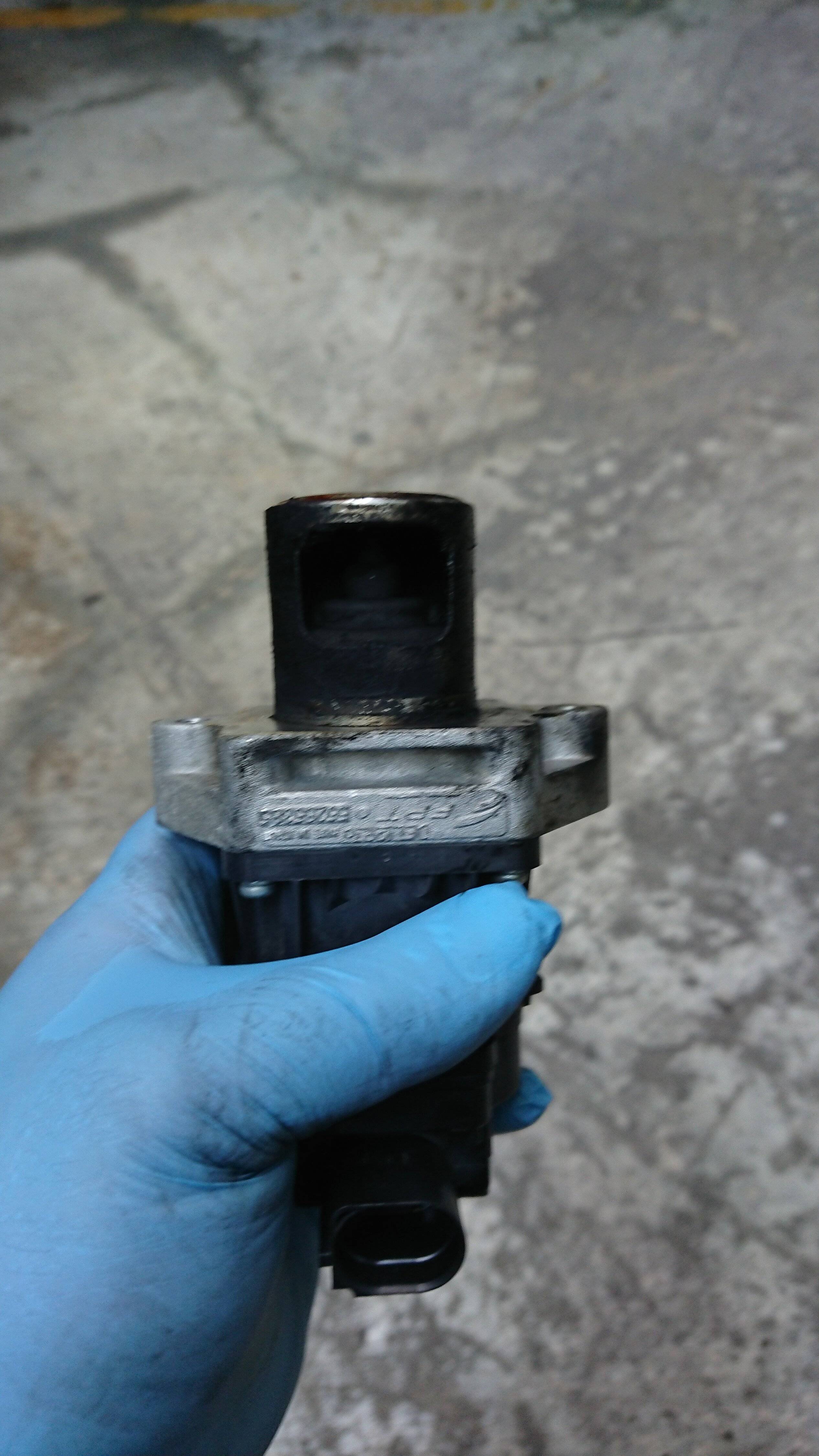

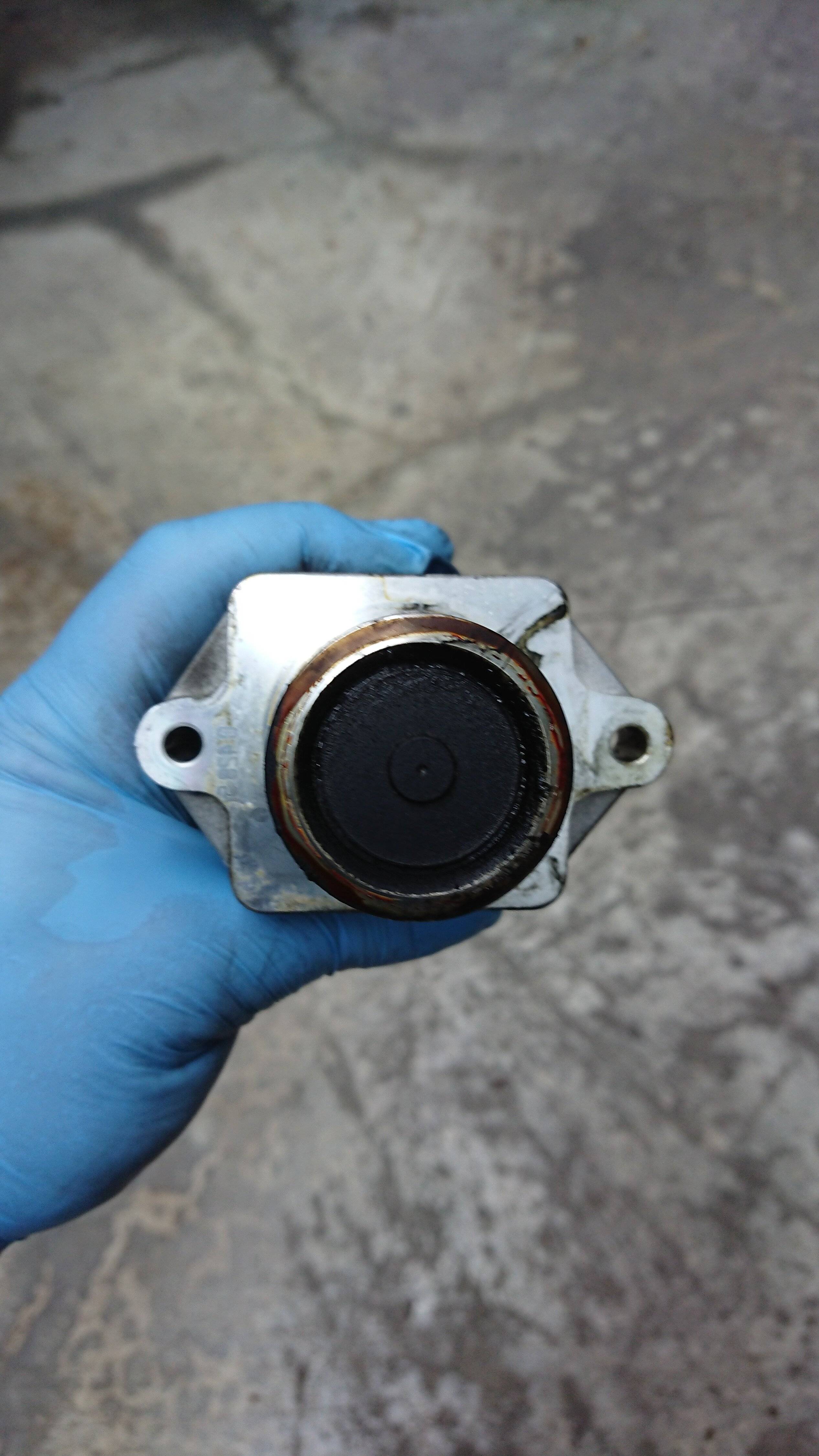

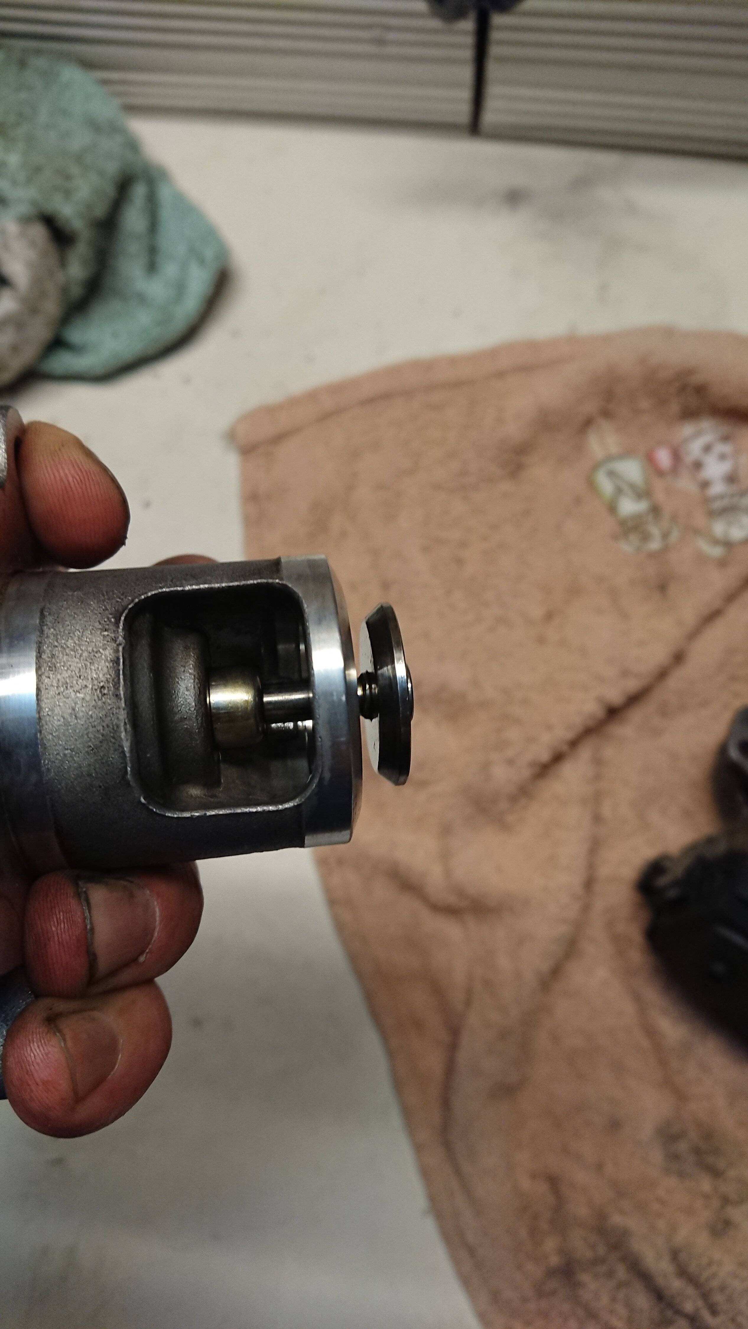

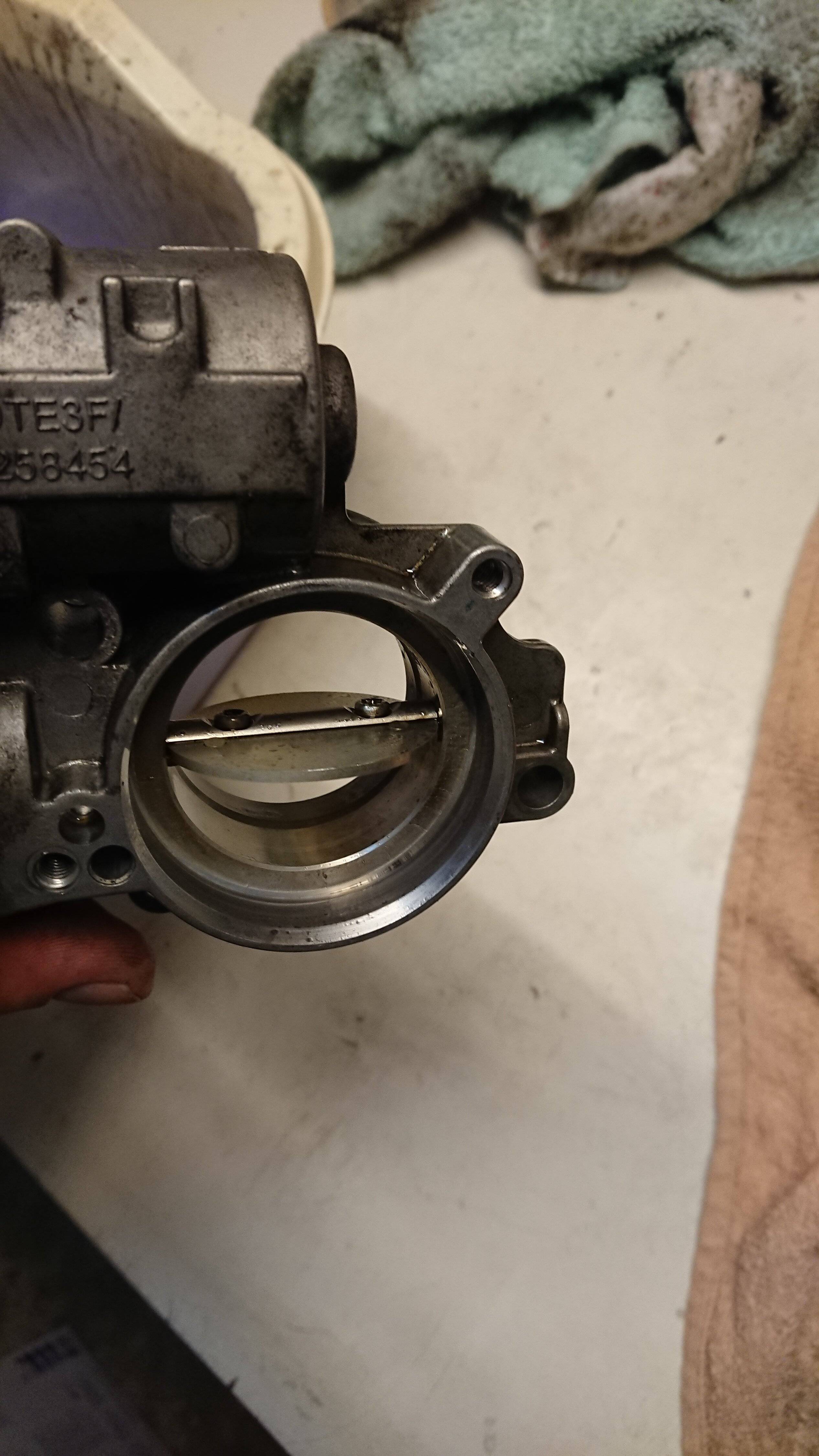

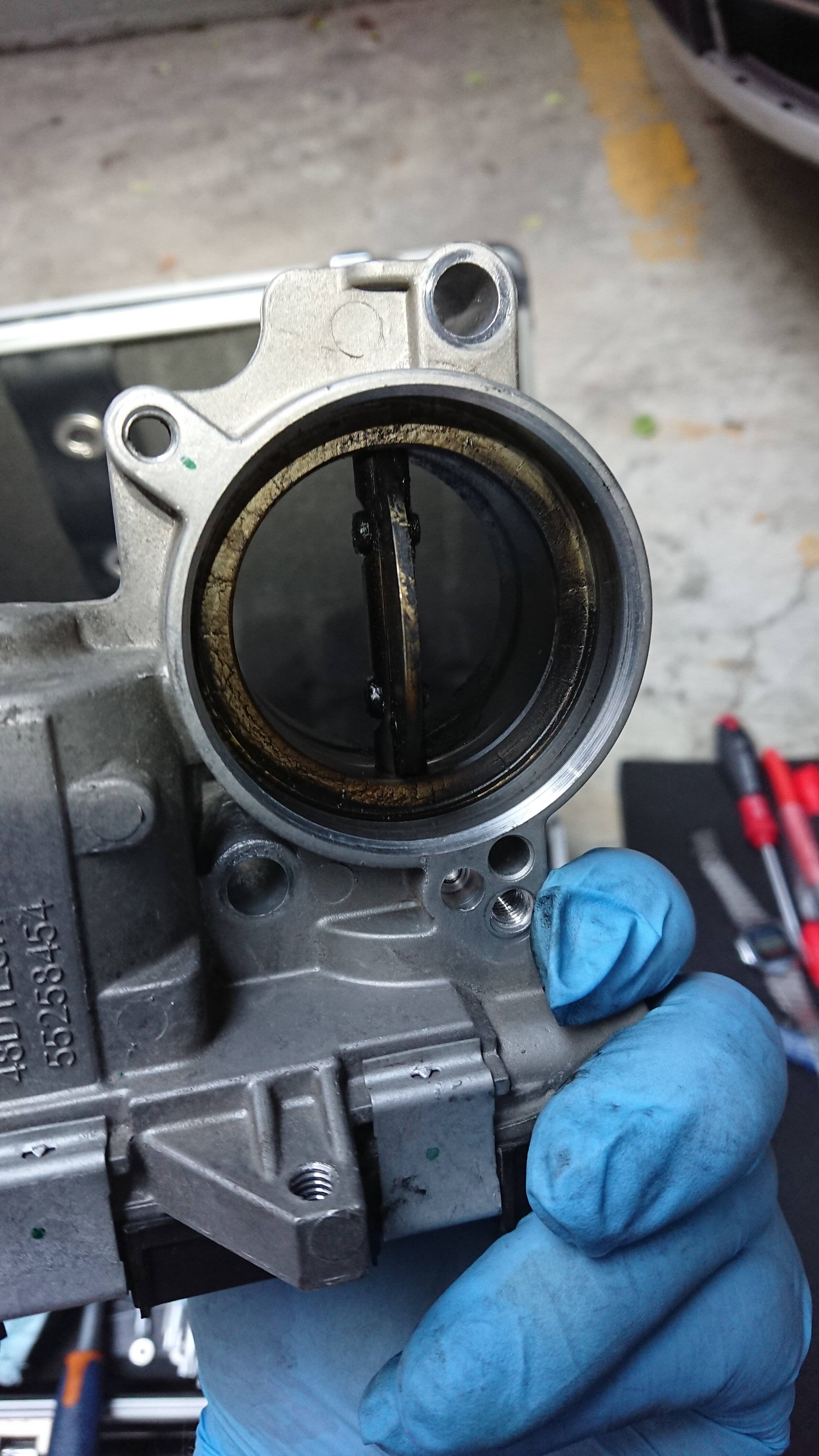

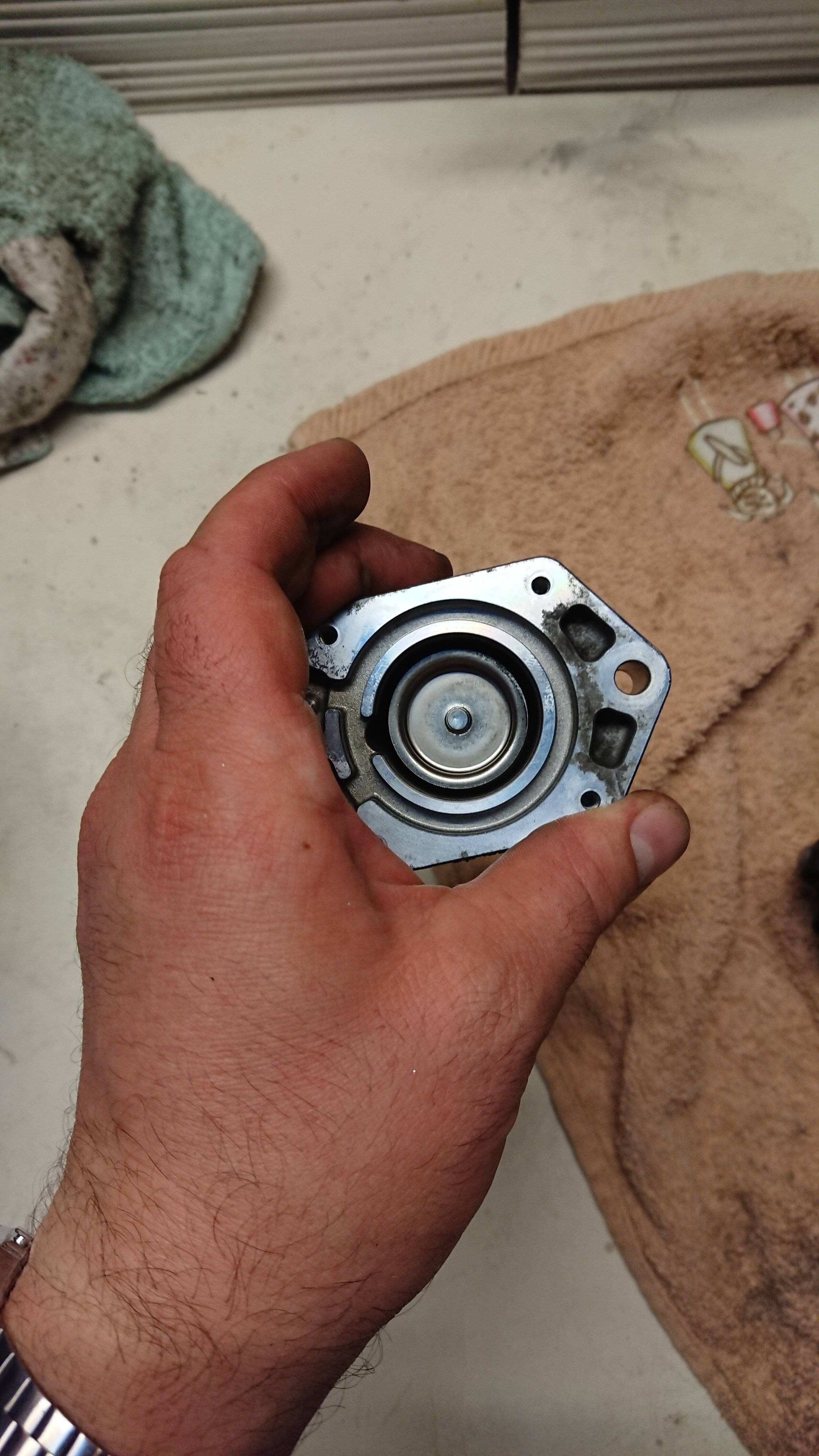

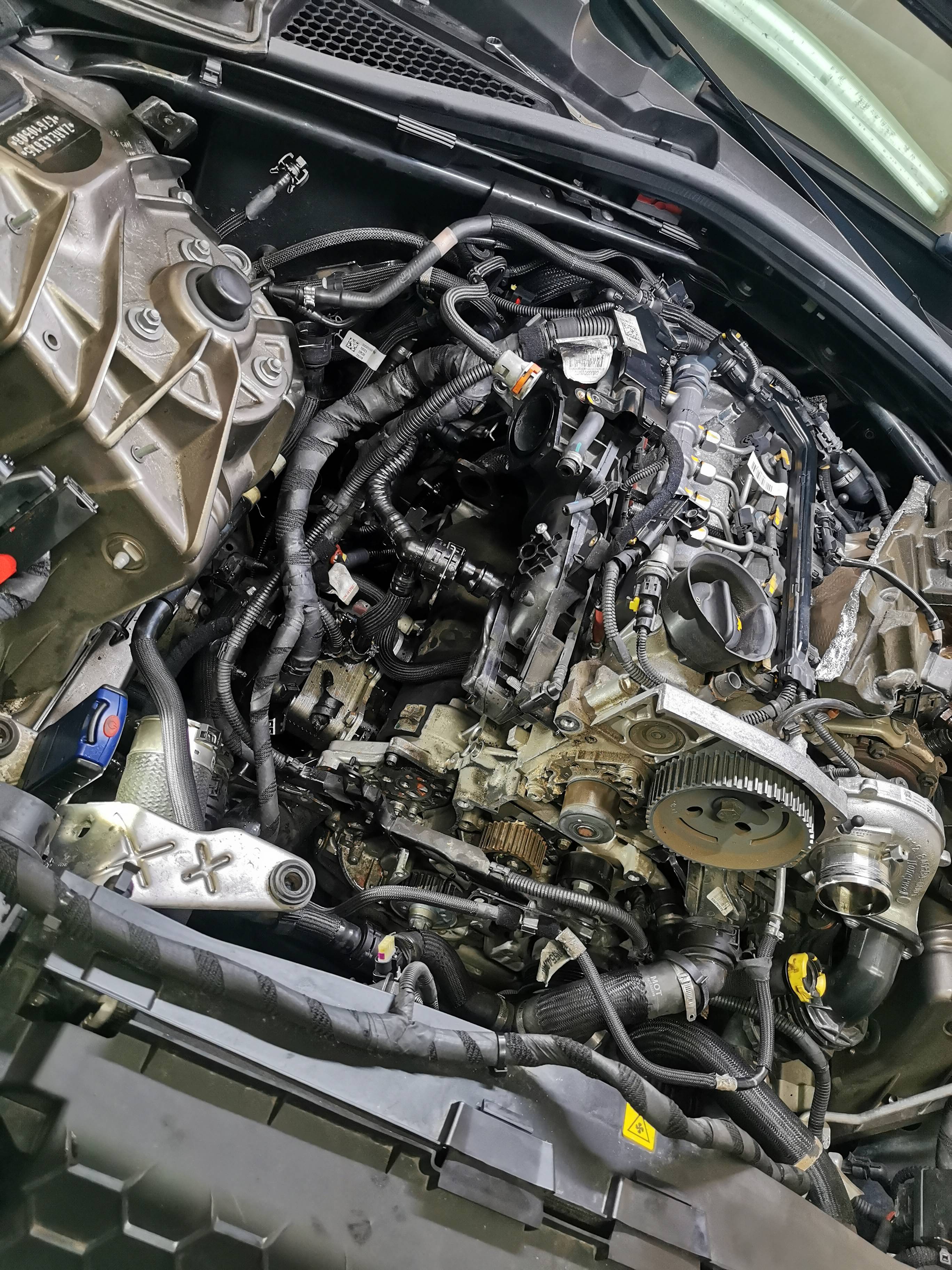

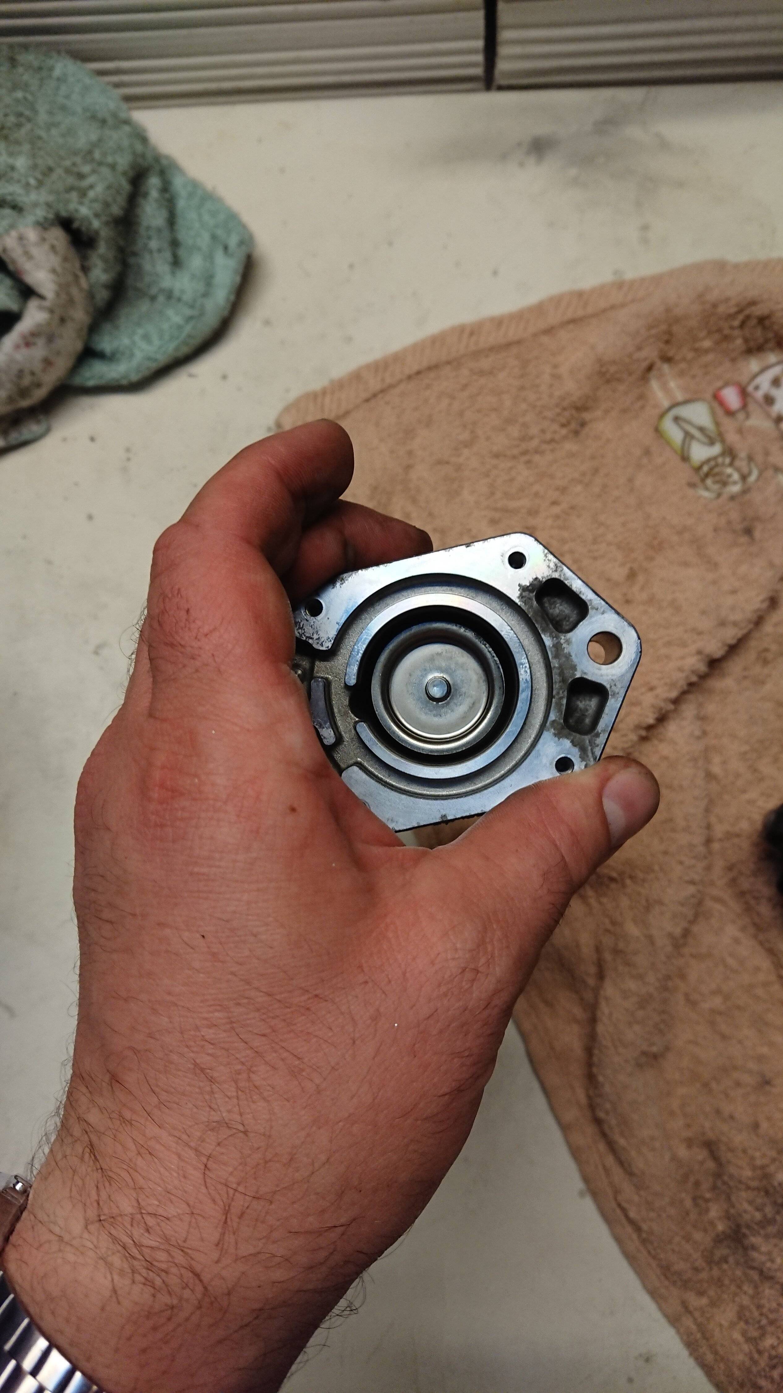

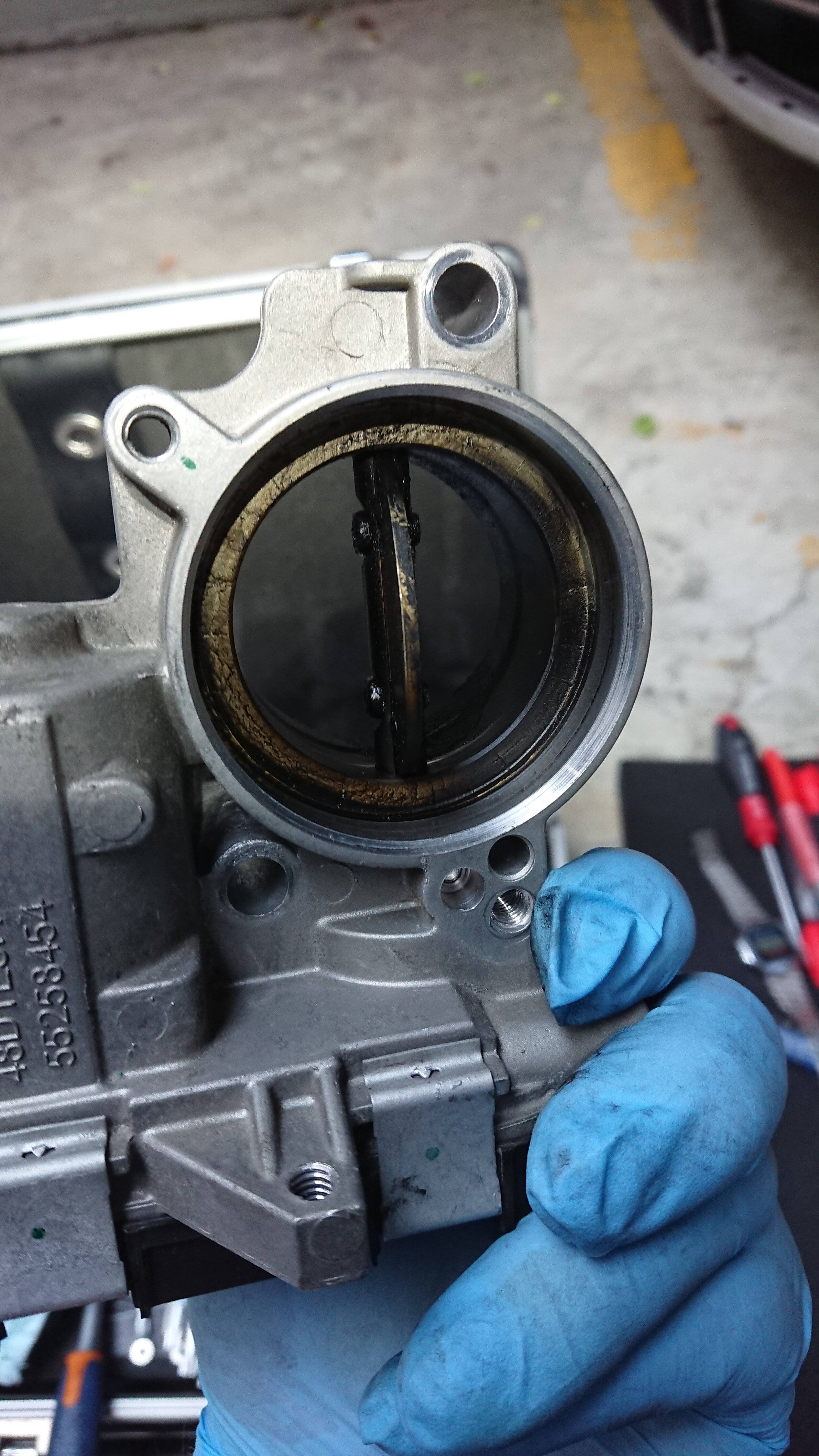

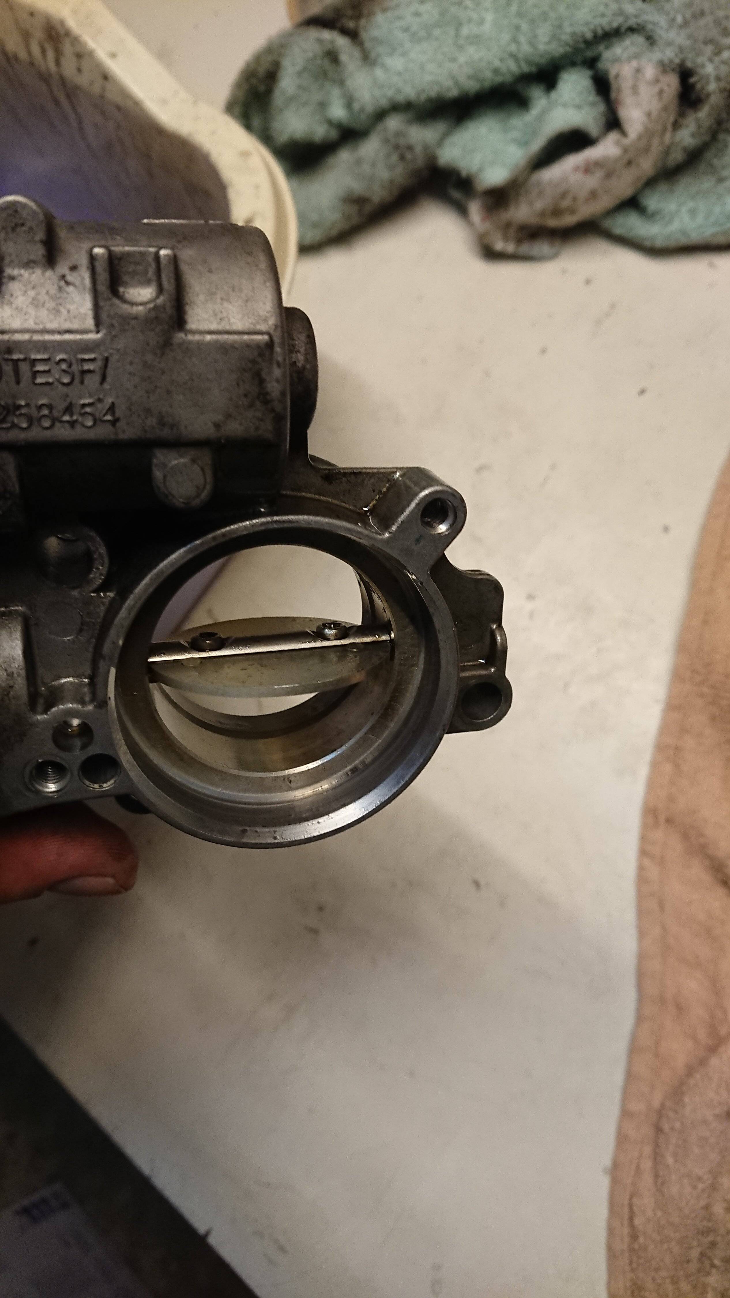

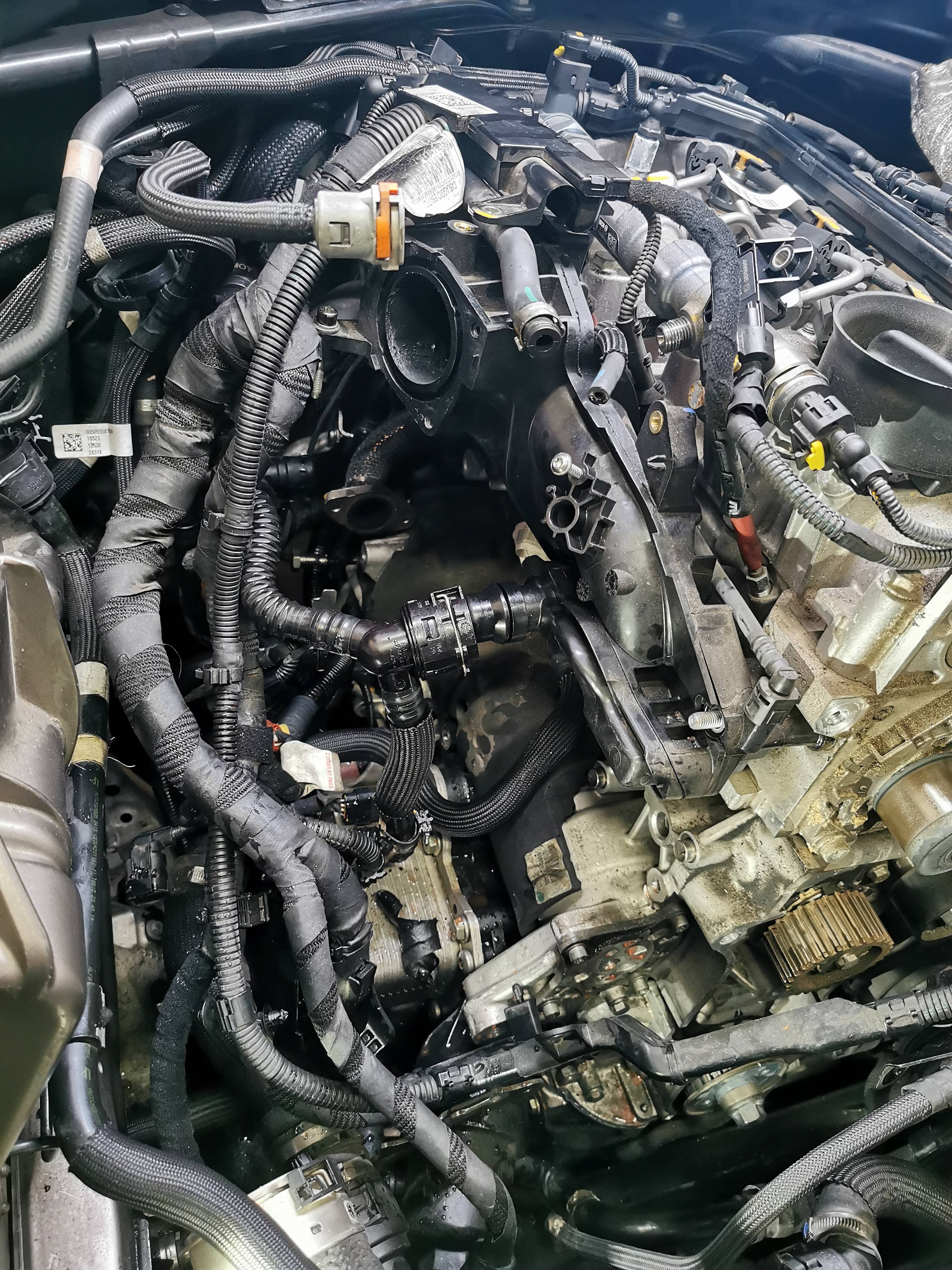

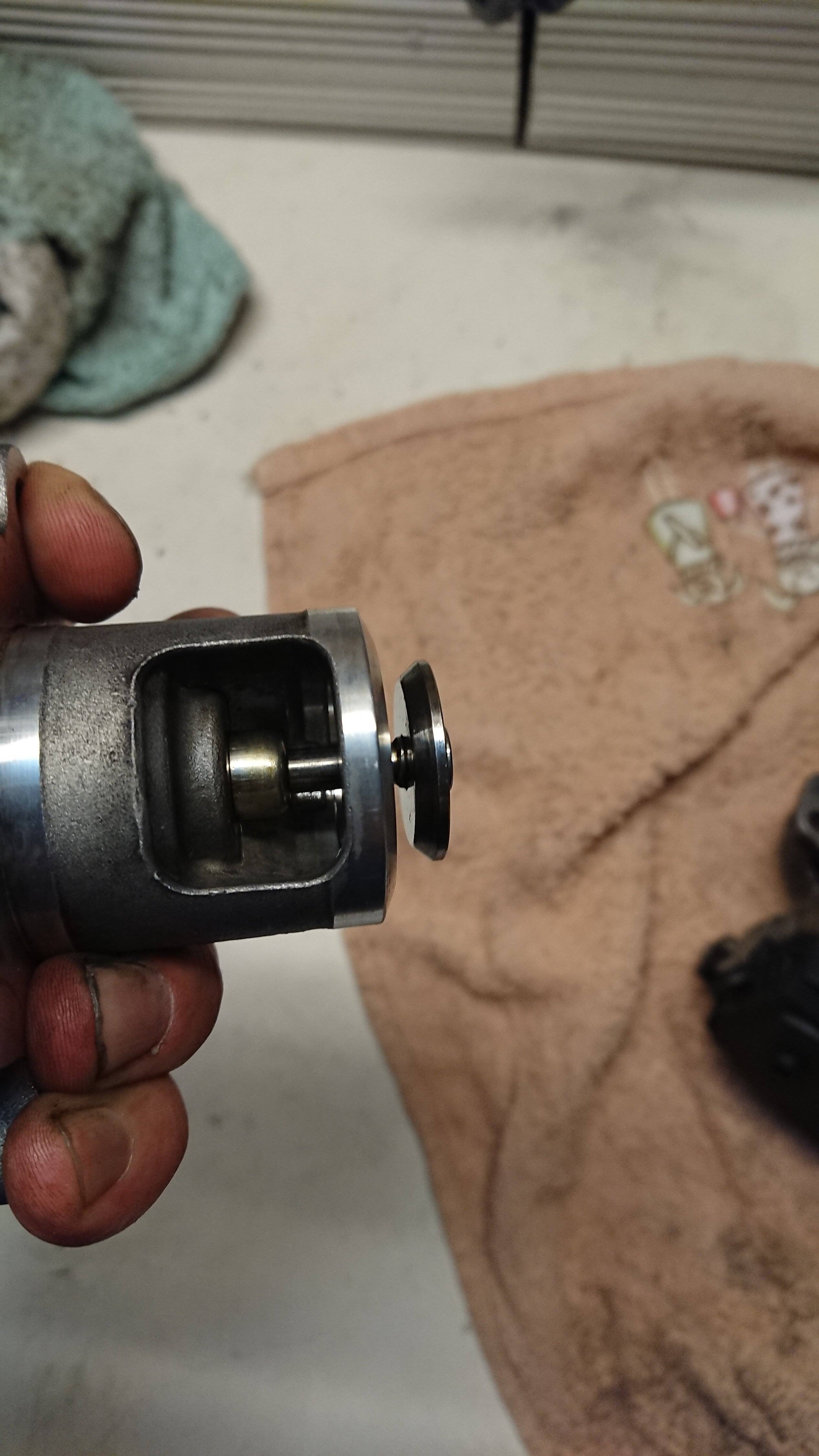

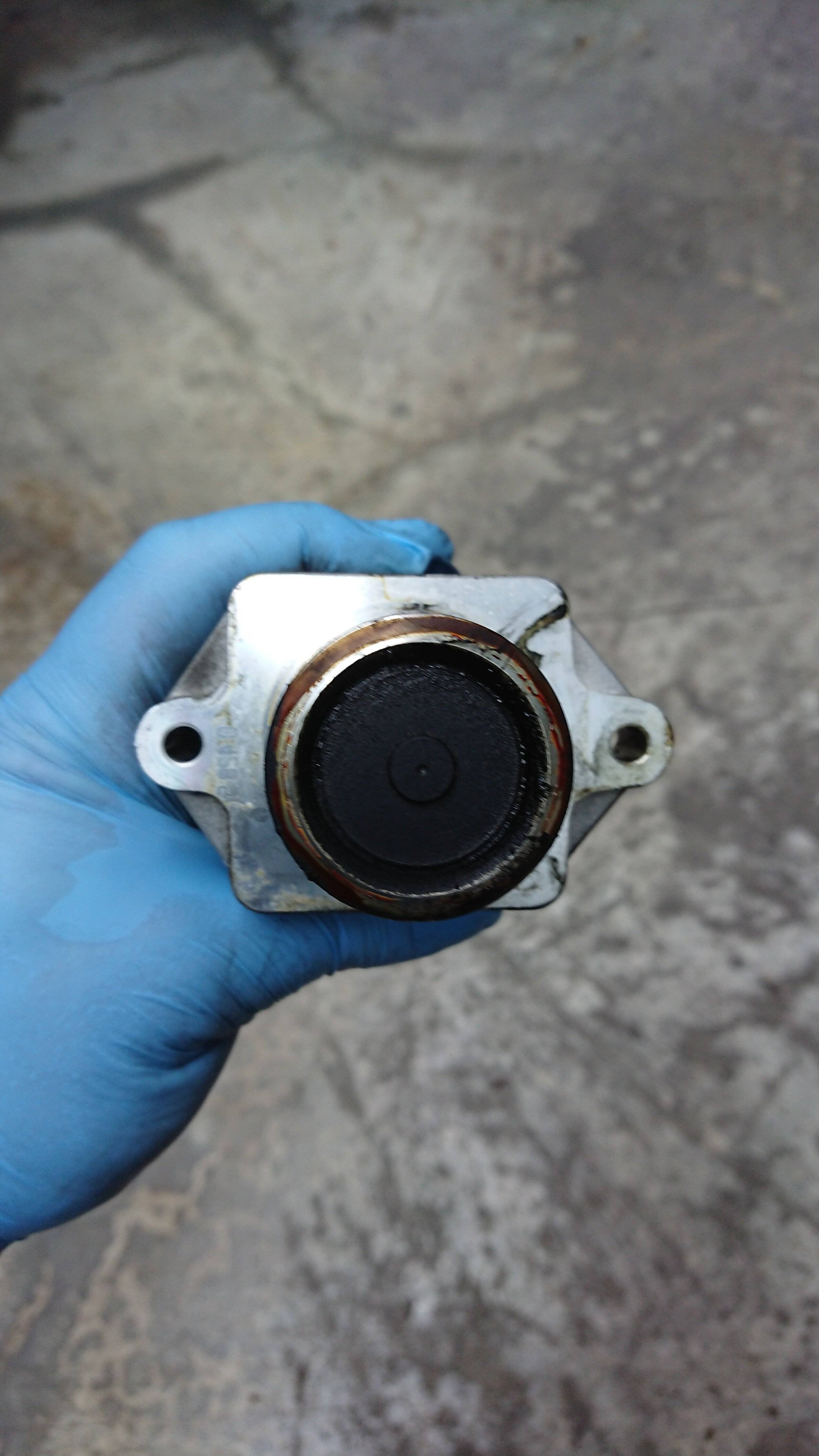

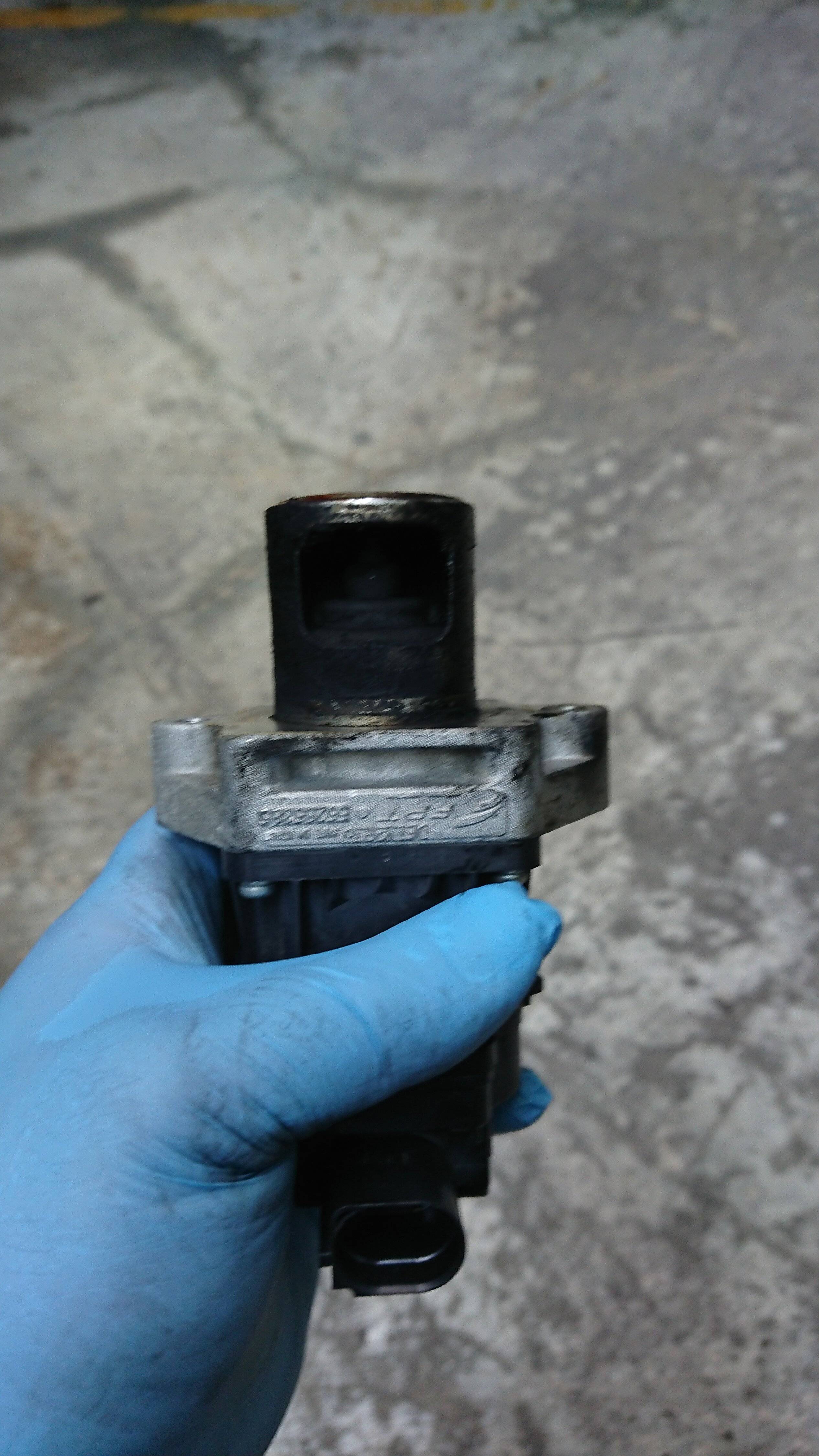

Se non sei capace e meglio di non fare nulla. Ma se te la senti prima di tutto bisogna staccare lo spinotto che è collegato al debimetro e poi bisogna svitare il tubo che è collegato al corpo farfallato. Inanzi tutto bisogna fare questa operazione in due perché un altra persona deve schiacciare il gas mantenendo i giri del motore sui 2000/2500 costantemente. E come cosa ancora più importante di tutto questa operazione si può fare solo se la valvola EGR e stata smontata e pulita fisicamente. Ti faccio un esempio della mia Giulietta jtdm-2 150 cv qui vedi la EGR e il corpo farfallato sporco e pulito Visualizza allegato 242236Visualizza allegato 242237Visualizza allegato 242238Visualizza allegato 242239Visualizza allegato 242240Visualizza allegato 242241
Grazie.. ottimo lavoro.. quindi se prima non smonto e pulisco è meglio non farlo? Volevo evitare questo
Reazioni: igoroptik
Una volta capito che le parti che ho smontato sono pulite non ho messo le mani sul collettore. Lo pulito addirittura dopo un anno che ho fatto il lavoro della valvola egr e corpo farfallato. Nel tuo caso bisogna smontare quello che ti ho suggerito. E non toccare il collettore la puoi pulire con il spray come ho fatto io.
