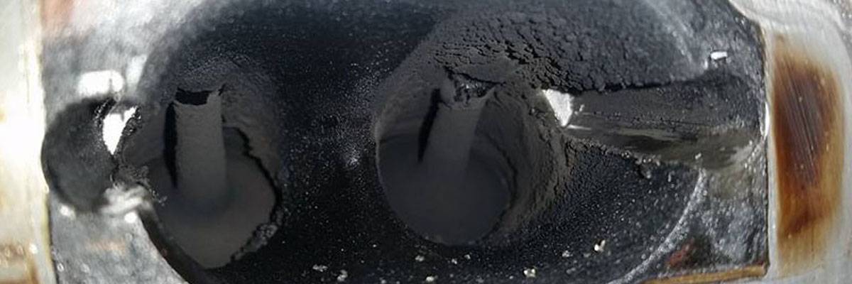

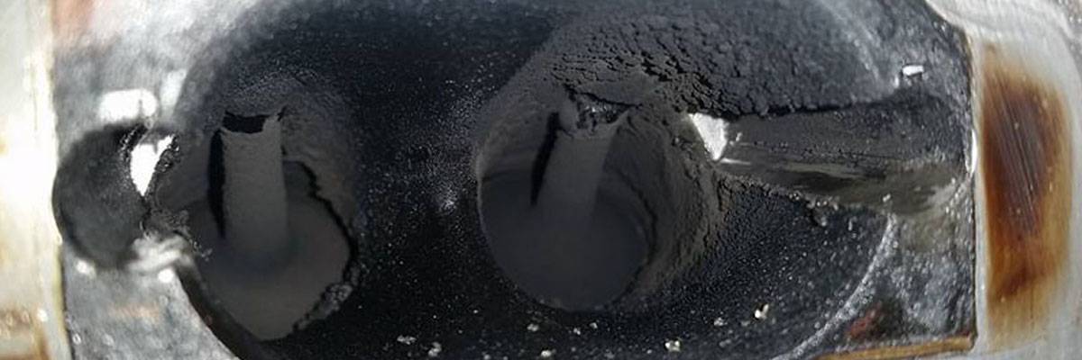

I motori turbo iniezione diretta moderni si conciano così (condotti e valvole d'aspirazione) dopo 100000km (questo è un 2.0 TSI VW/Audi):
Visualizza allegato 232333
La spiegazione è questa (da 6:40):

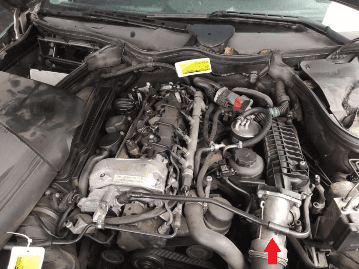

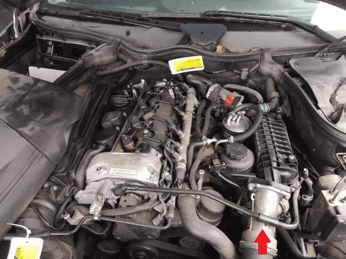

Quei prodotti (come quello che ho mostrato, o il CRC GDI intake valve cleaner o tanti altri simili, importante che siano a base di PEA (Polyether amine)), vanno spruzzati in aspirazione, A VALLE dei sensori MAF e MAP. Ad esempio sul mio ex Mercedes C220CDI staccavo il tubo tra l'intercooler e il corpo farfallato (che esiste anche sui diesel, principalmente per eliminare gli scuotimenti in fase di spegnimento) e spruzzavo da li usando anche la sonda per raggiungere i cilindri posteriori:
