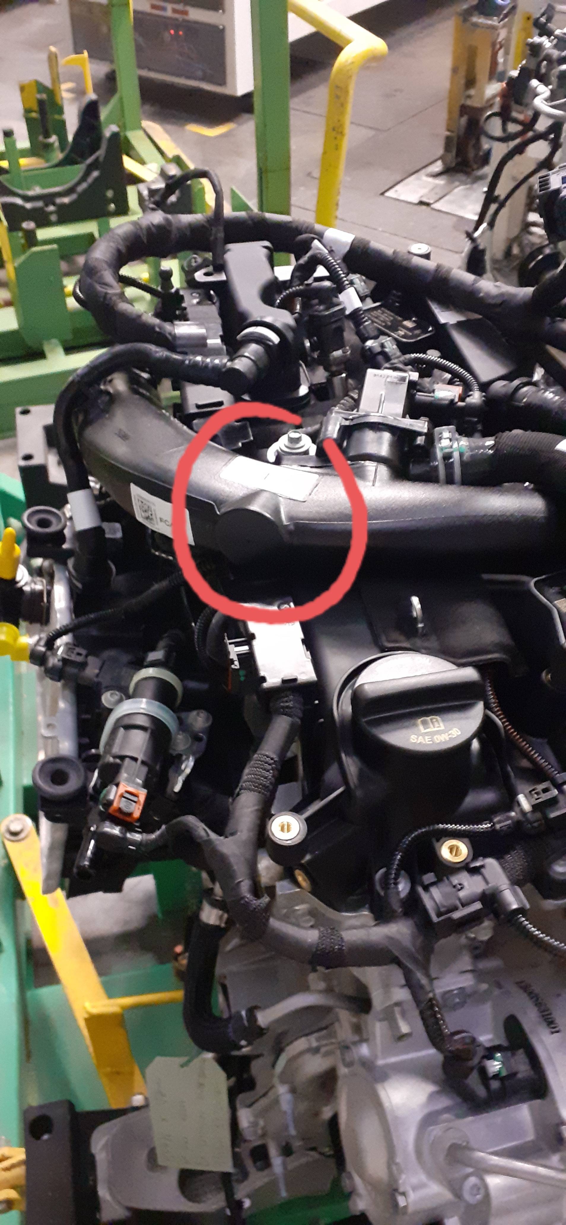

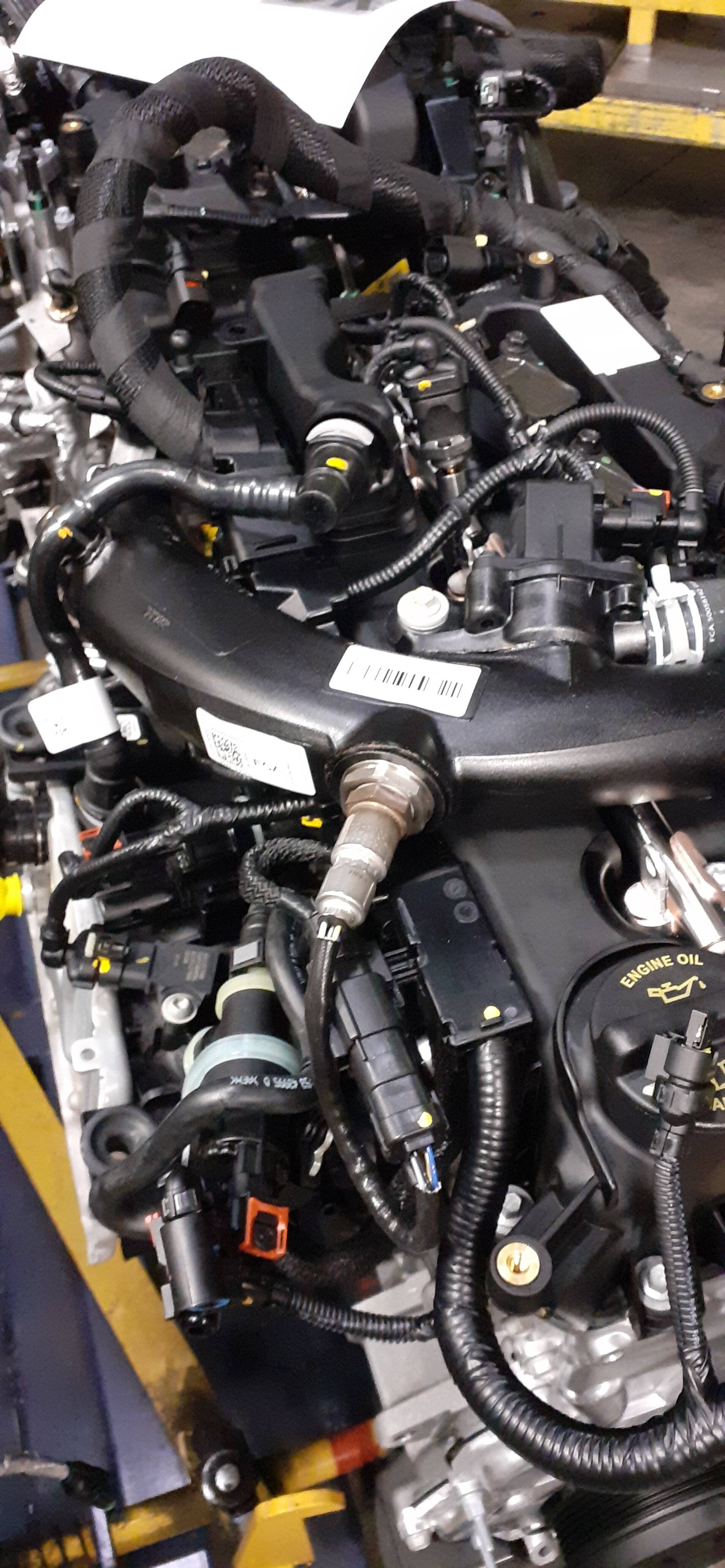

Ciao @GenTLe, e a chiunque altro interessi...
Togliendo il lucido plastiche che copre il motore devi vedere se sul tubo mandata aria (quello nero in plastica) c'è montata la sonda lambda, se non c'è, allora niente egr...

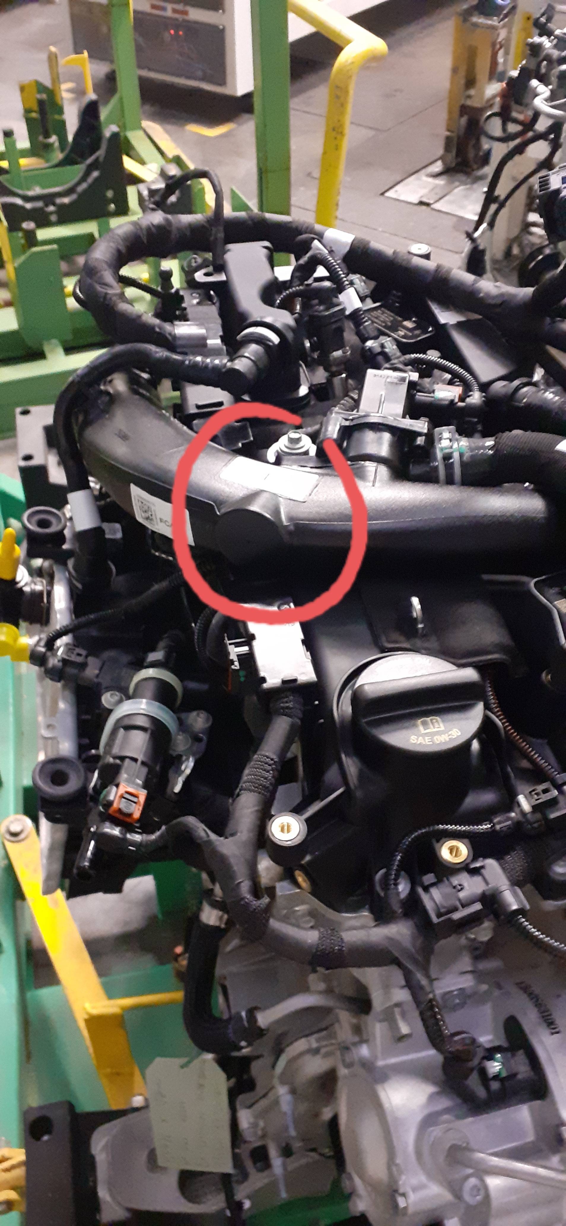

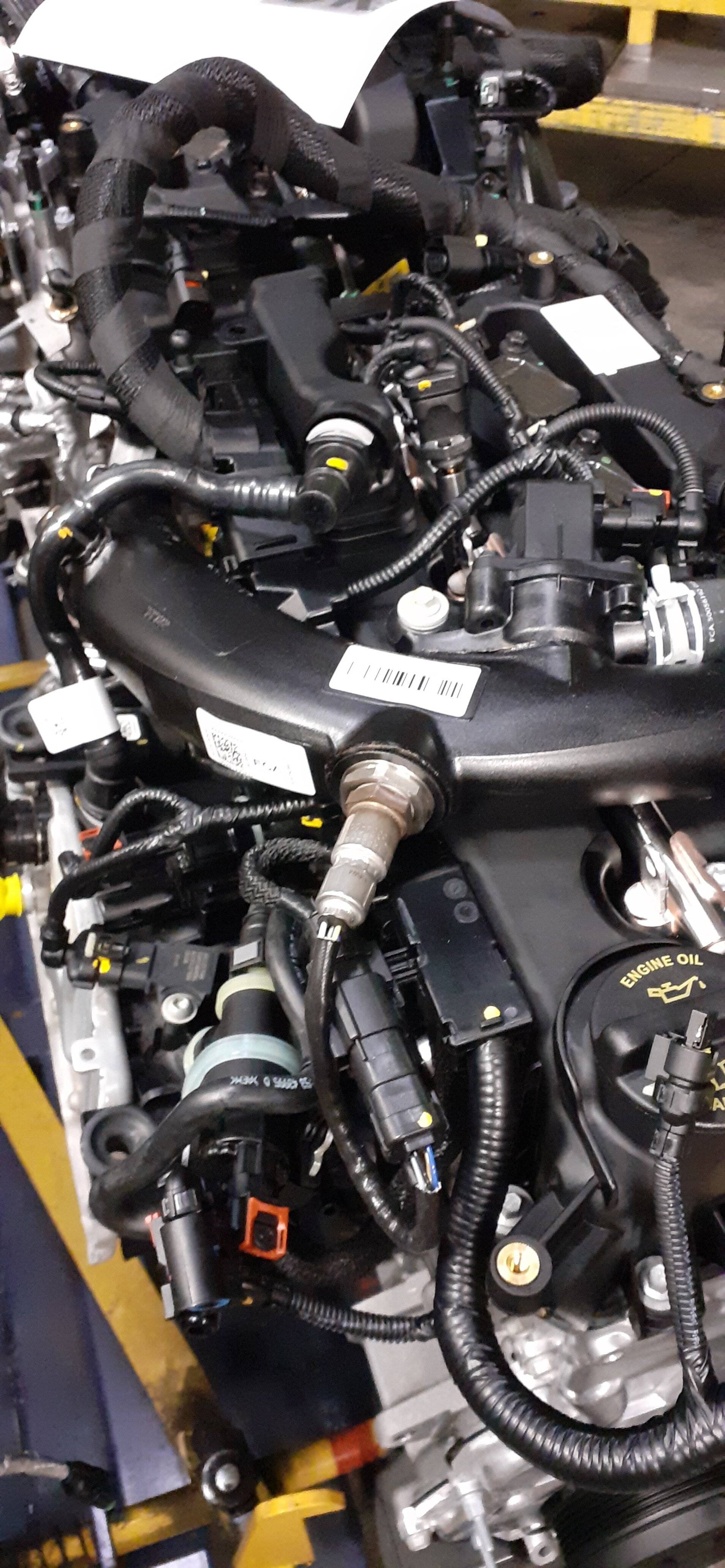

Togliendo il lucido plastiche che copre il motore devi vedere se sul tubo mandata aria (quello nero in plastica) c'è montata la sonda lambda, se non c'è, allora niente egr...Visualizza allegato 234365Visualizza allegato 234366
Ottima informazione, grazie. Suppongo abbiano iniziato a montarla da un certo momento in poi. Qualcuno mi diceva che il momento coincideva con quando hanno iniziato a mettere l'SGW (che non ho).
Adesso ho l'auto in officina per montare il Q2, quando rientra verifico :)
Reazioni: Walterx09
No, è il contrario, la montavano solo i primissimi modelli poi l'hanno tolta, la porta solo il 280cv per una questione di emissioni...
