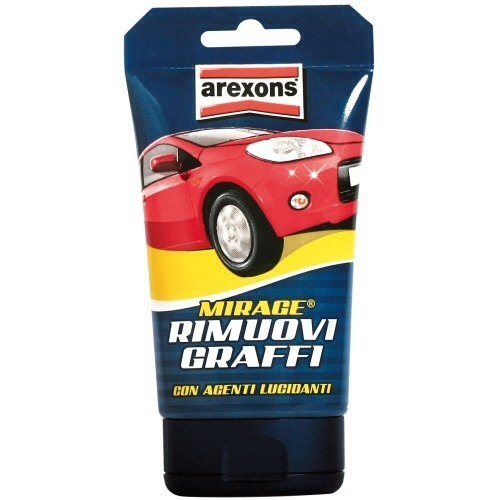

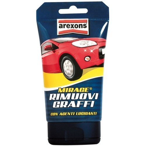

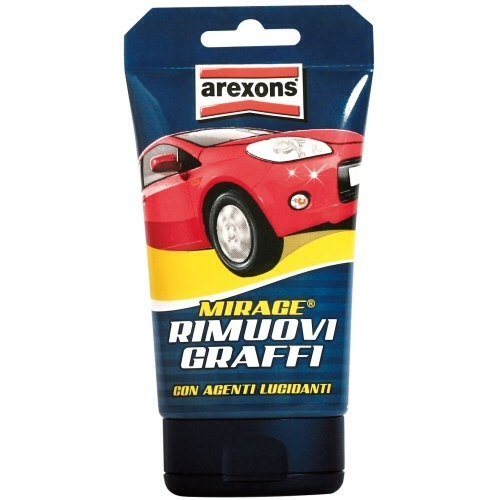

Io ho avuto dei risultati eccellenti con questo prodotto:
Anche io tempo fa ho subito lo stesso identico danno e dopo parecchio olio di gomito è praticamente scomparso.
Visualizza allegato 111592
A proposito dell'olio di gomito:lol2: una volta, un soggetto particolarmente allocco e abbonato, mi chiese candidamente cosa fosse questo ingrediente tanto miracoloso:lol2::lol2::lachen001:.: lol :.:aktion060::aktion060:
