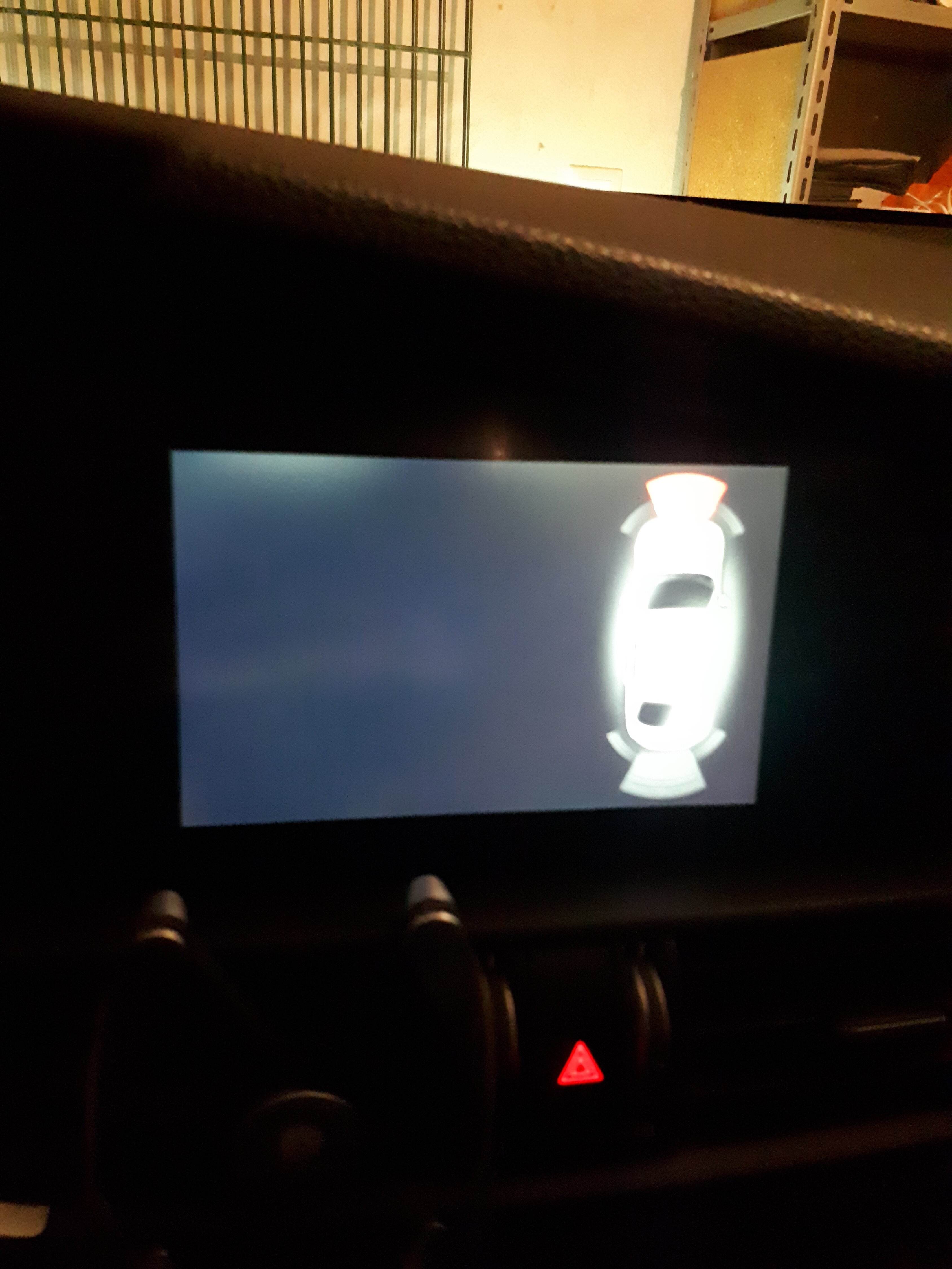

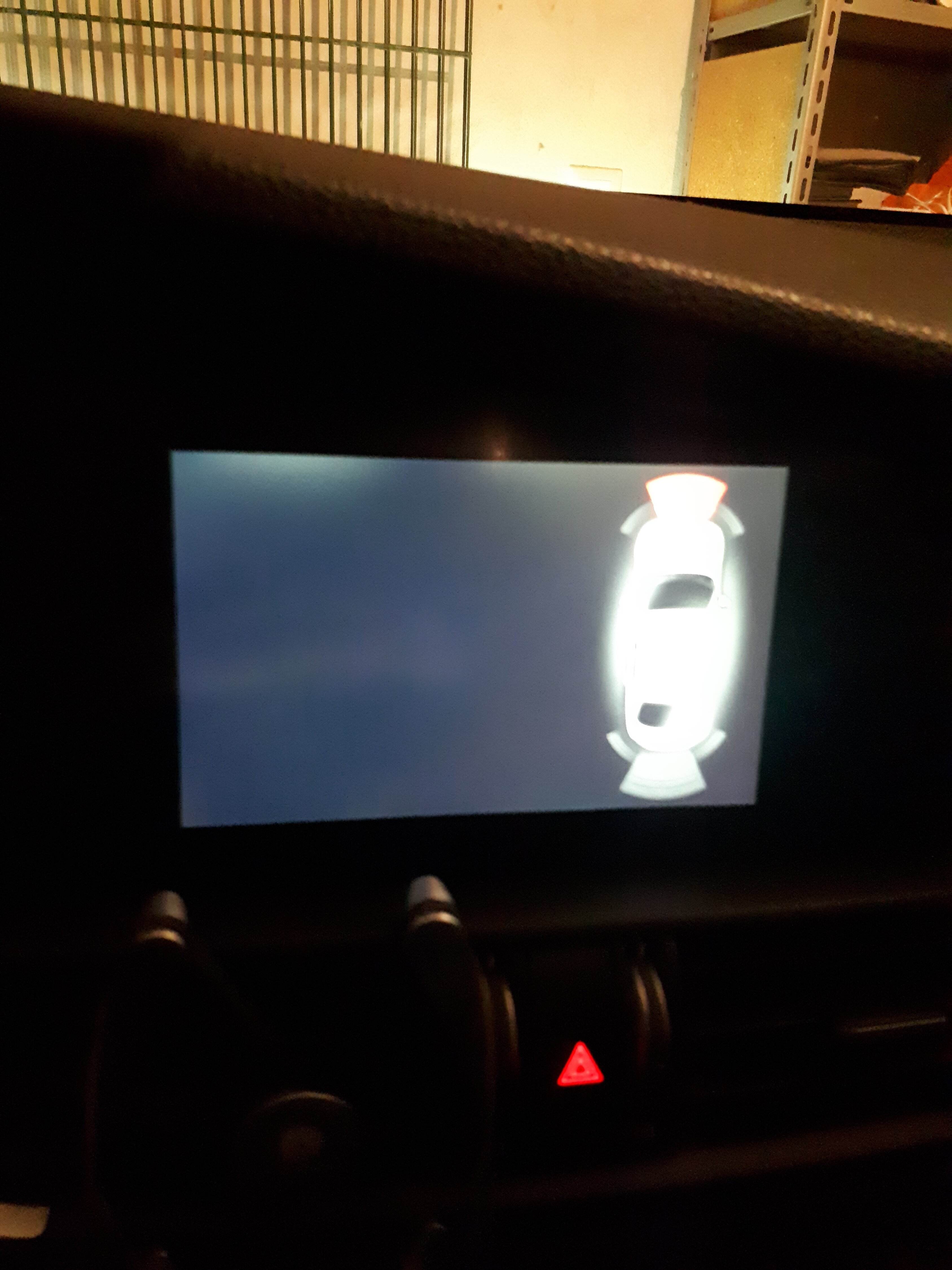

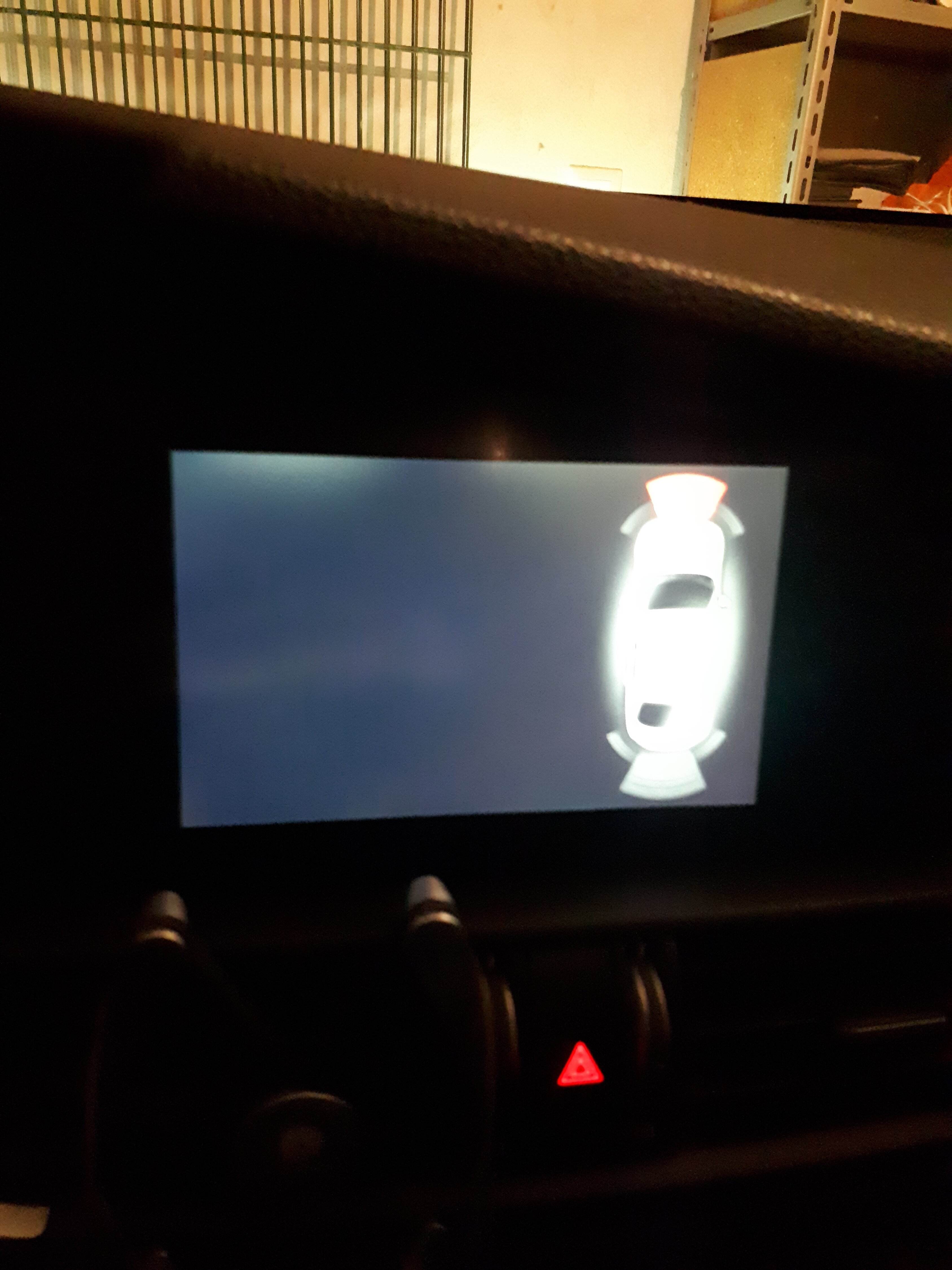

Si visualizzo i sensori davanti e dietro correttamente.Nello schermo visualizzi tutto correttamente ?
GrandeSi visualizzo i sensori davanti e dietro correttamente.
Visualizza allegato 209286
Non si vede un granché.

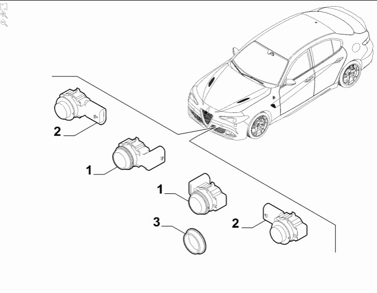

Il discorso anelli che mi hai proposto tu non sono i supporti ma solo guarnizioni o cuscinetti. Devo ancora sentire il tizio che mi dovrebbe smontare e installare i sensori per chiedergli come fare è poi vi aggiorno.
