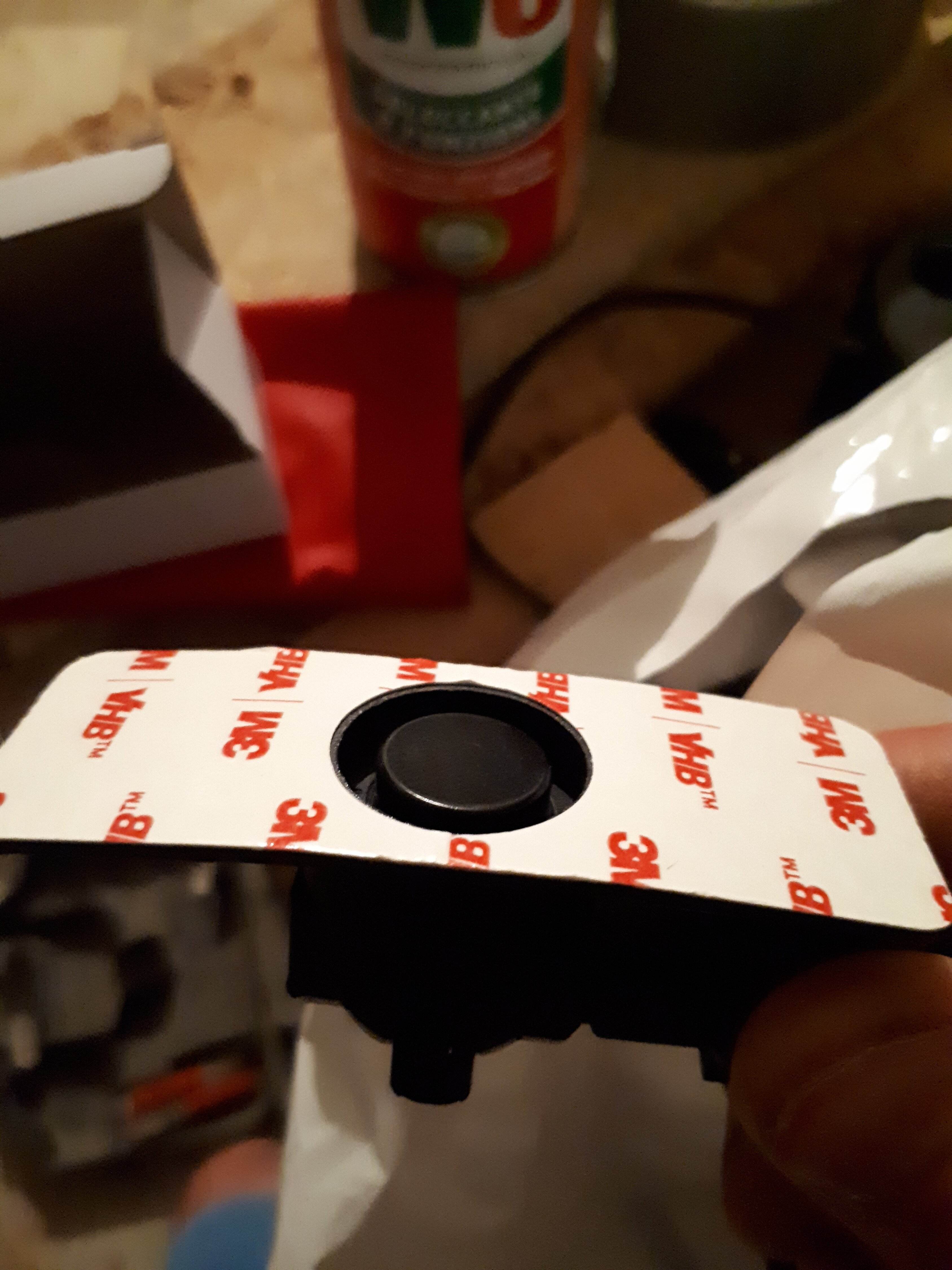

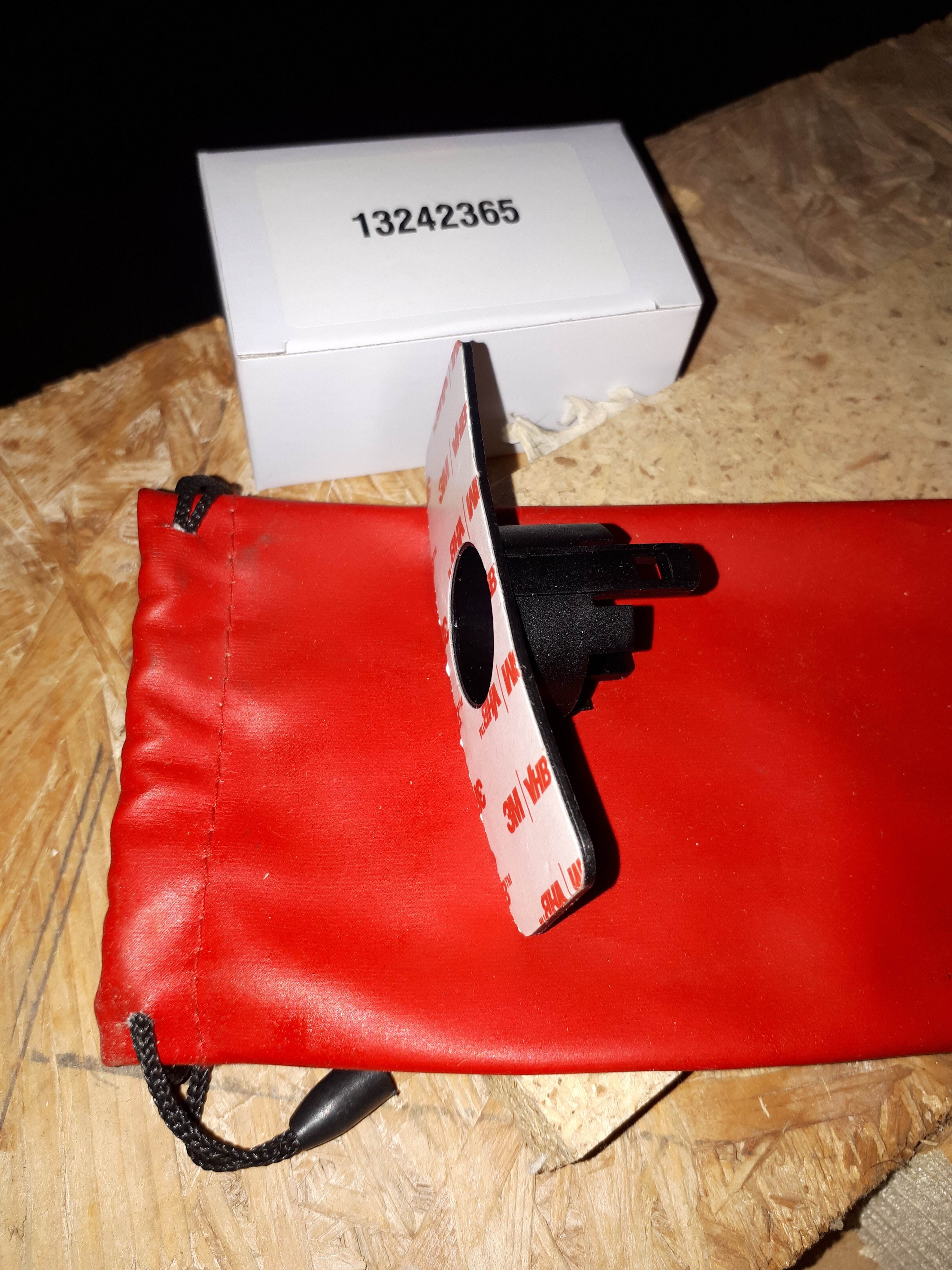

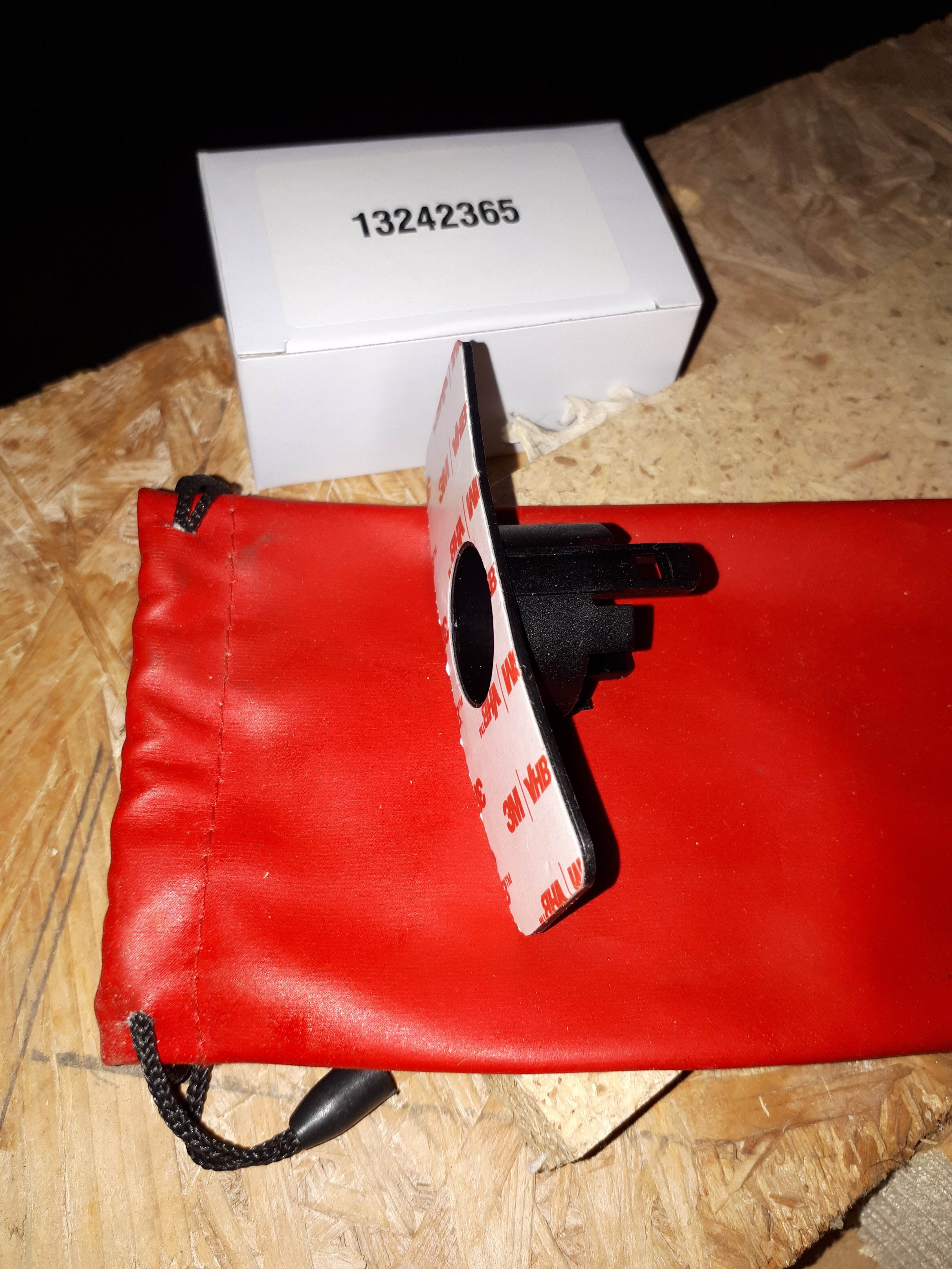

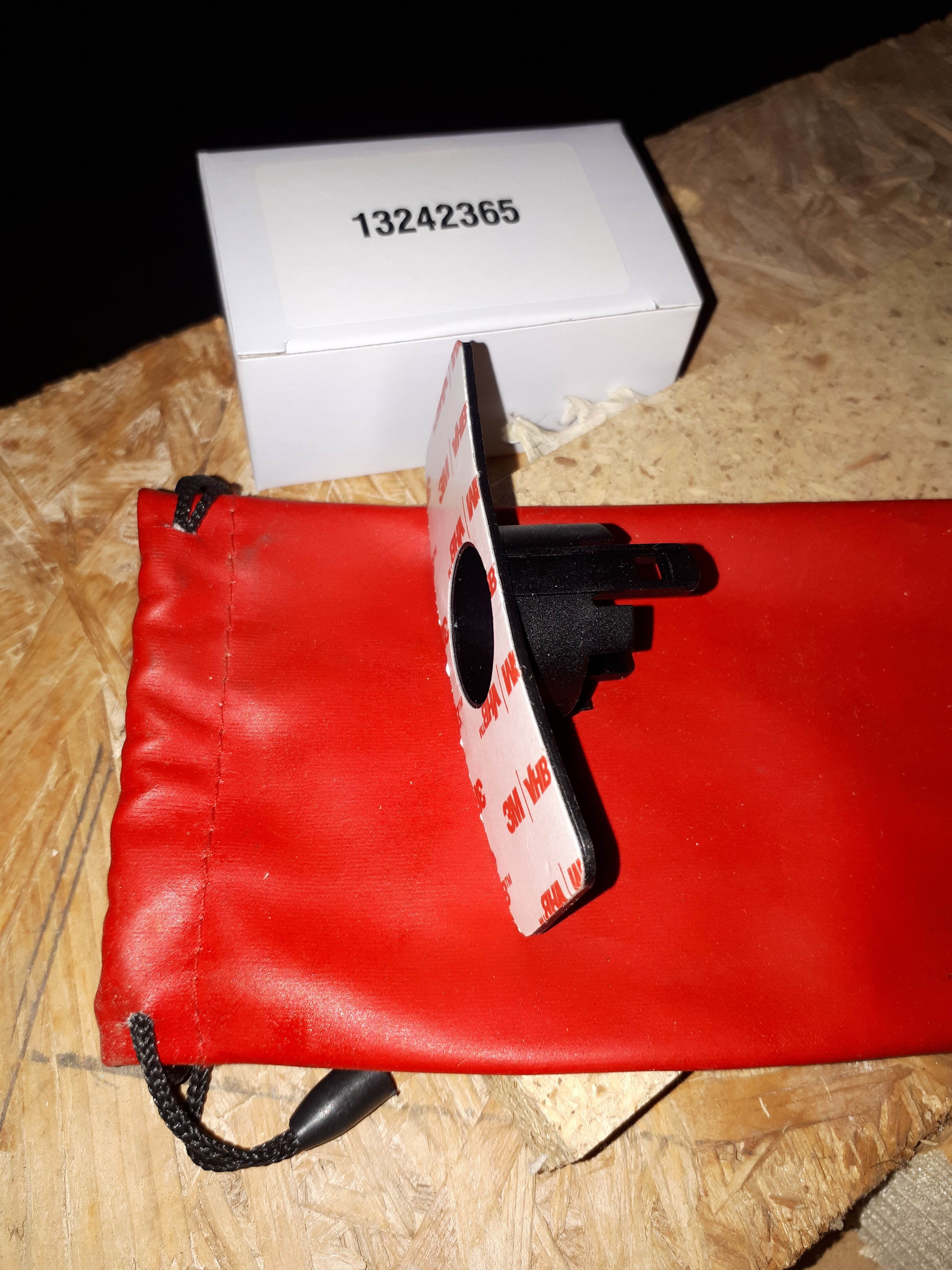

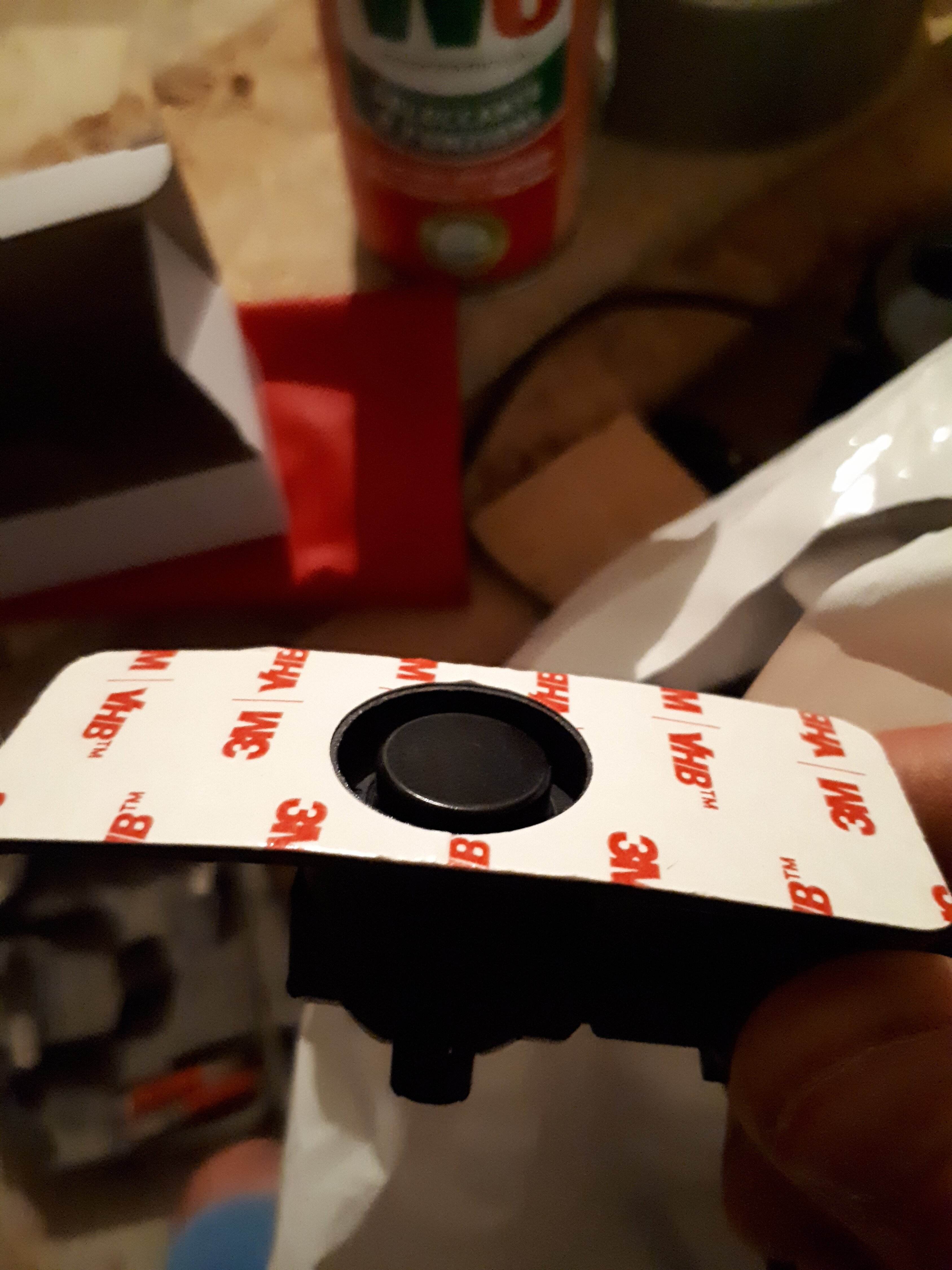

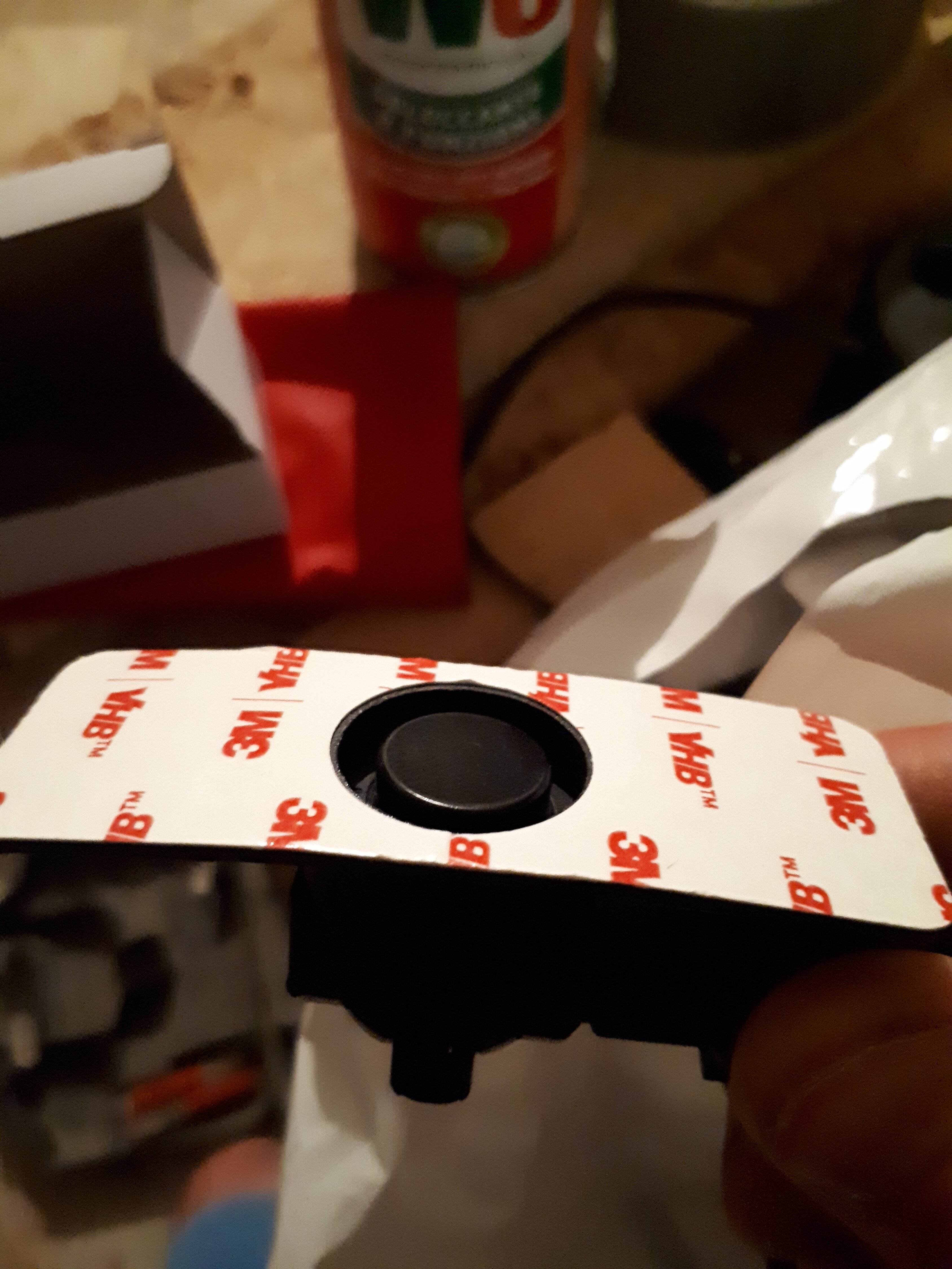

Buonasera,
Ho ordinato 2 supporti universali per sensori di parcheggio.
Mi sono arrivati e queste solo le foto
Chiedo a @Stefo77 che ha installato i sensori non originali se riconosce i supporti che ha utilizzato lui.
Questa settimana provvedo a recuperare griglie anteriori e anelli e poi vedrò di smontare il paraurti.
@Stefo77 è meglio che mi procuri un ponte per pote smontare il paraurti oppure si fa anche da coricato?:)
Buonasera,
Visualizza allegato 209459 Visualizza allegato 209460
Ciao,
lo fai senza bisogno di nessun ponte, procurati un cartone o del millebolle per appoggiare il paraurti che una volta smontato lo appoggi senza graffiarlo.
Si, i supporti per i sensori sono simili a quelli, ma te li danno in dotazione quando comperi i sensori perche credo che cambi il tipo di attacco in base al sensore......... per i fori del paraurti troverai già segnato dove fare i fori e invece sulle griglie devi ordnare quelle con i supporti per i sensori
(i codici Alfa sono 156119012 - 156119015)
e li invece andranno incollati perchè i miei entravano ma non si incastravano.

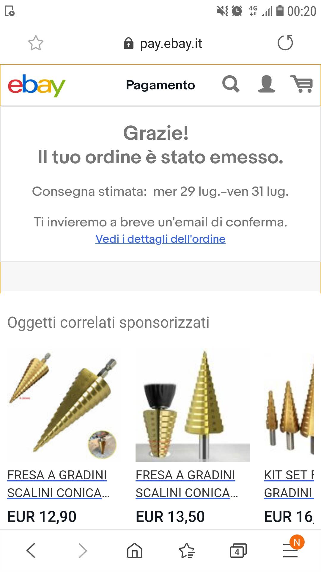

Buongiorno a tutti!sto andando avanti nell'intento di completare il montaggio dei sensori. Ho ordinato griglie e anelli e ho preso anche una punta per forare il paraurti.
Volevo sottoporle a giudizio di tutti e sopratutto di chi a già fatto un lavoro simile per esempio @Stefo77
Questa è la punta.
Forerei dall'interno verso l'esterno. Ho fatto una prova su jnaltrk materiale e non dovrebbe rovinare la vernice.
La fresa a scalini è quella più versatile, per quanto riguarda il lasciare segni dipende da quanto velocemente gira la fresa mentre passa il materiale
