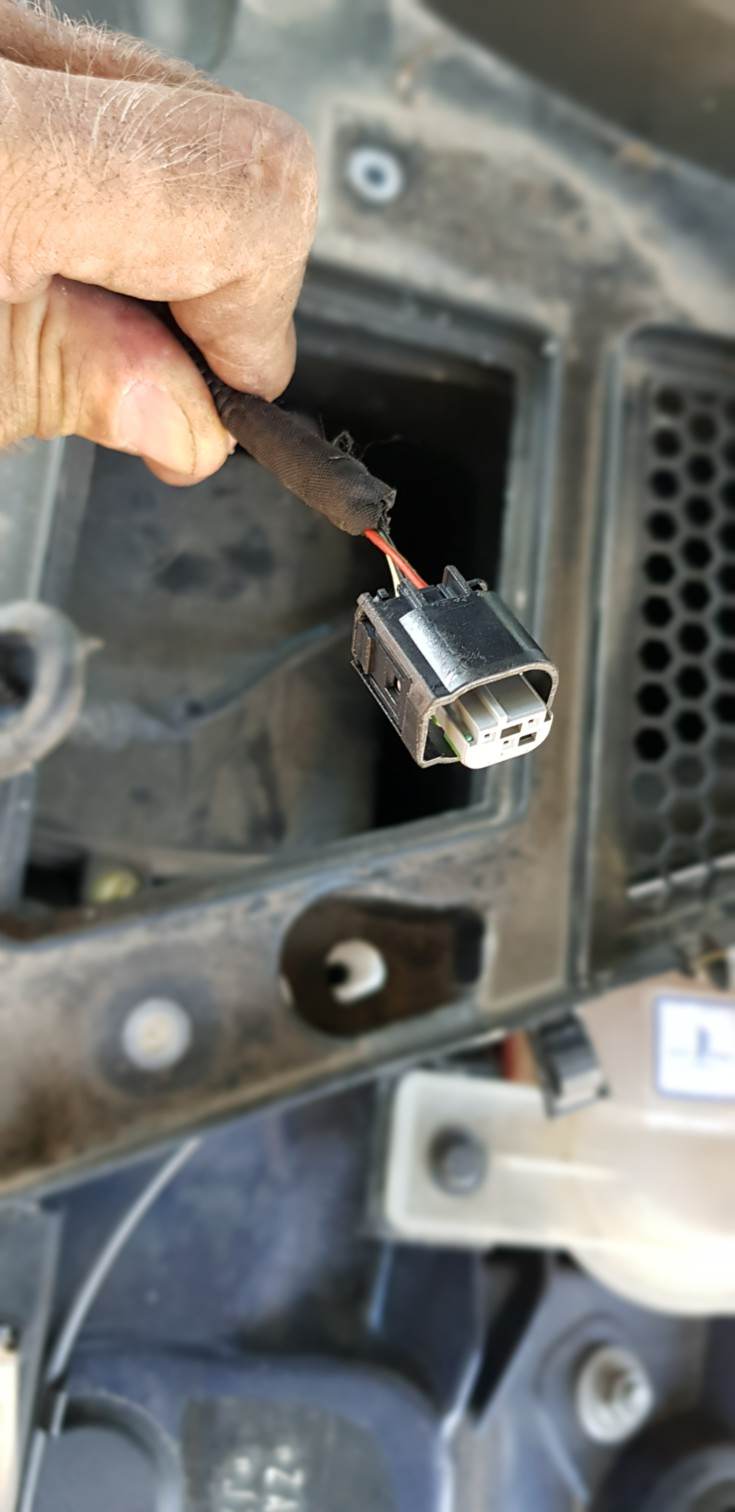

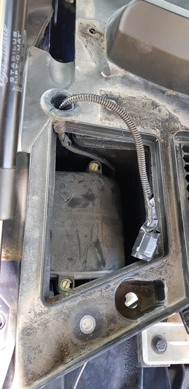

si, arriva sul lato dx e poi si ferma e rimane il connettore al quale si collegano i sensori originali.
Facendo un po manutenzione/pulizia nel vano motore ho notato che nel lato destro, sotto alla scatola dei fusibili, ce un cablaggio, è quello che si sta menzionando?

Ti aggiorno in alfa mi hanno detto che il lavoro non è fattibile che il fascio cavi costa piu di 2000 euro e non assicurano che funzionino, devo solo capire che pezzo di cablaggio manca

Ciao la mia è una Giulia 2017 con soli sensori posteriori leggendo i vari post non e varie foto messe volevo sapere avendo constatato con carrozziere che davanti e presente solo il connettore con i fendinebbia che ho collegati,ora volevo capire se il cablaggio è unico fino al paraurti anteriore o se sono due pezzi e magari a me manca solo pezzo da body a paraurti anteriore .....e a quel punto comprerei solo il pezzo finale a 9 posti nel connettore
Hai provato a controllare nel bagagliaio dalla centralina dei sensori?devi smontare un pò di rivestimento Bea parte sinista
