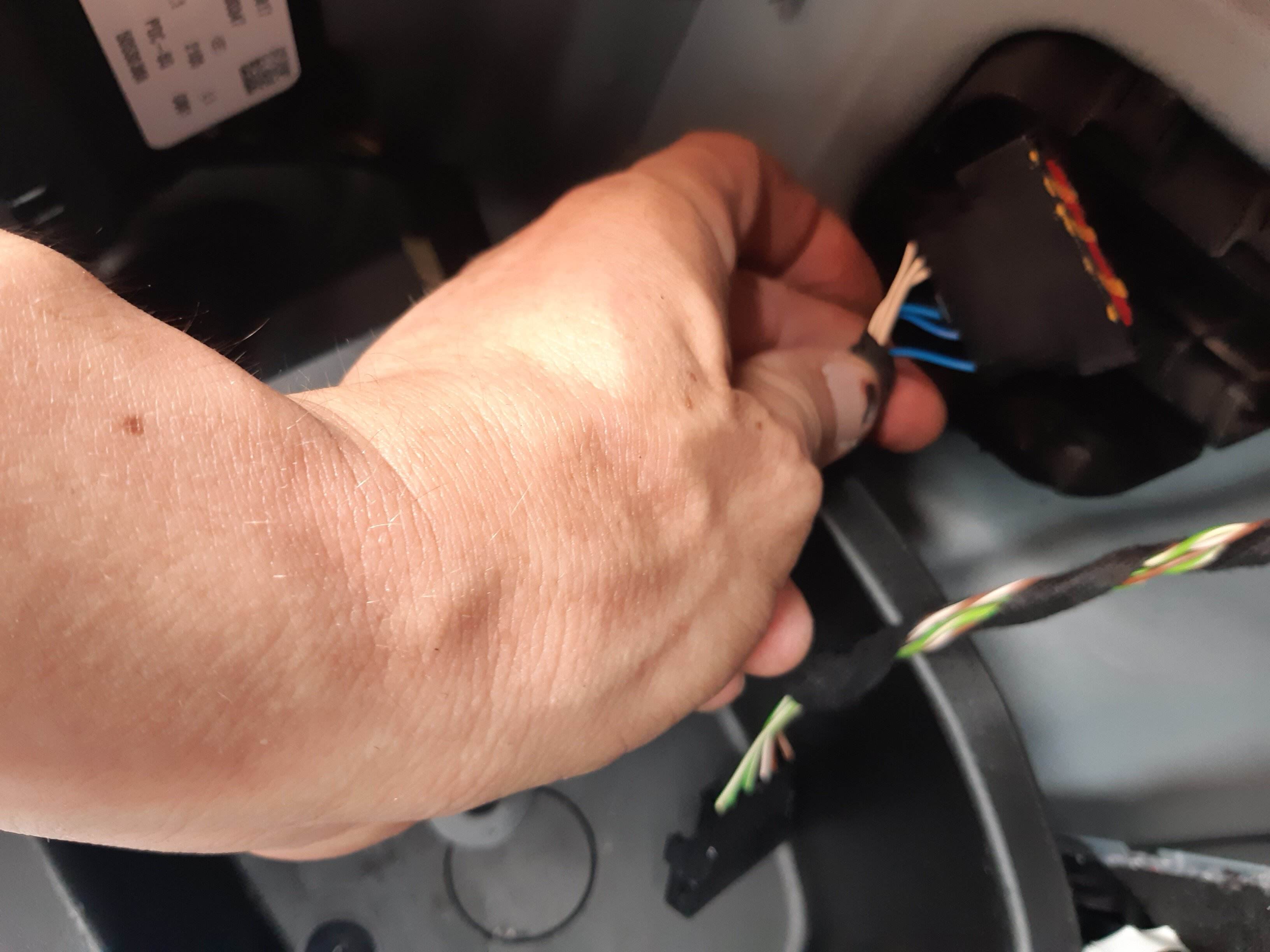

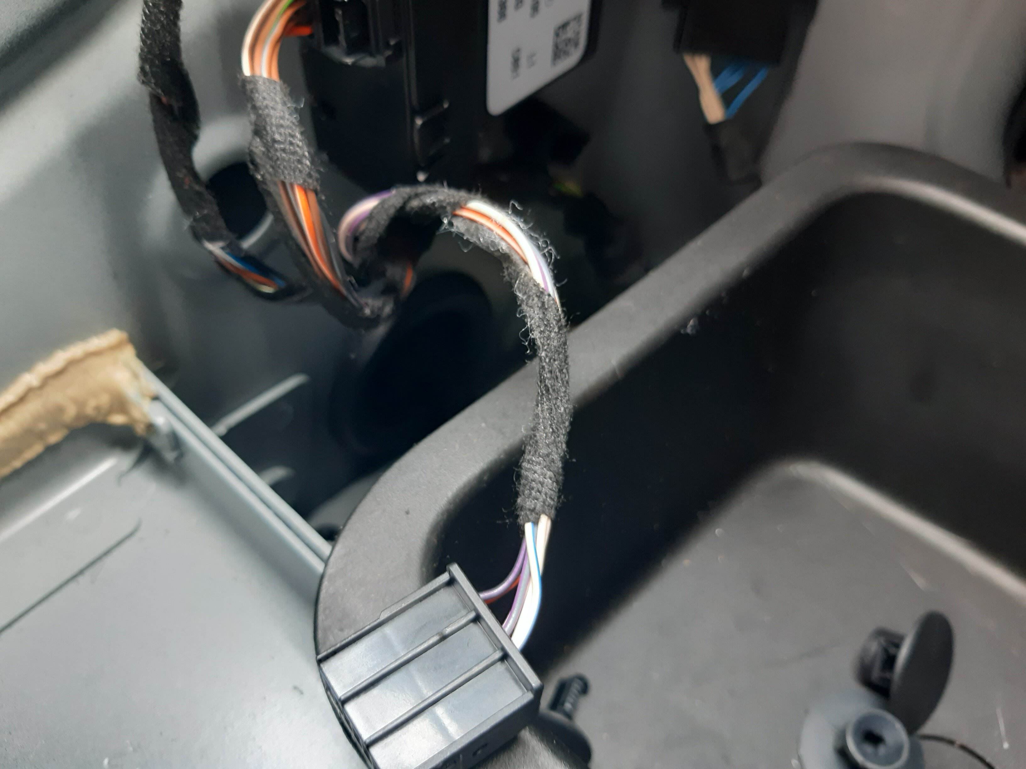

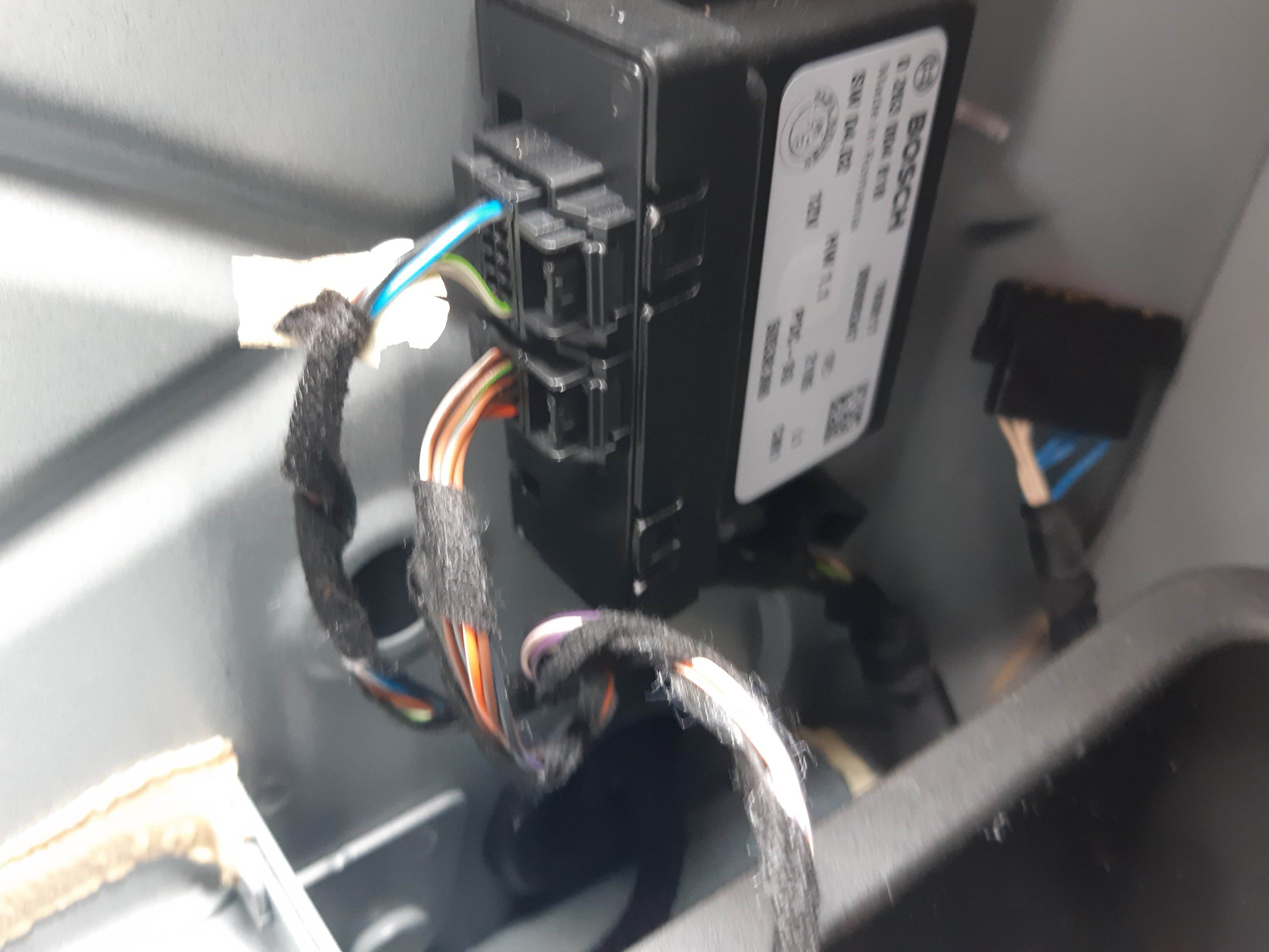

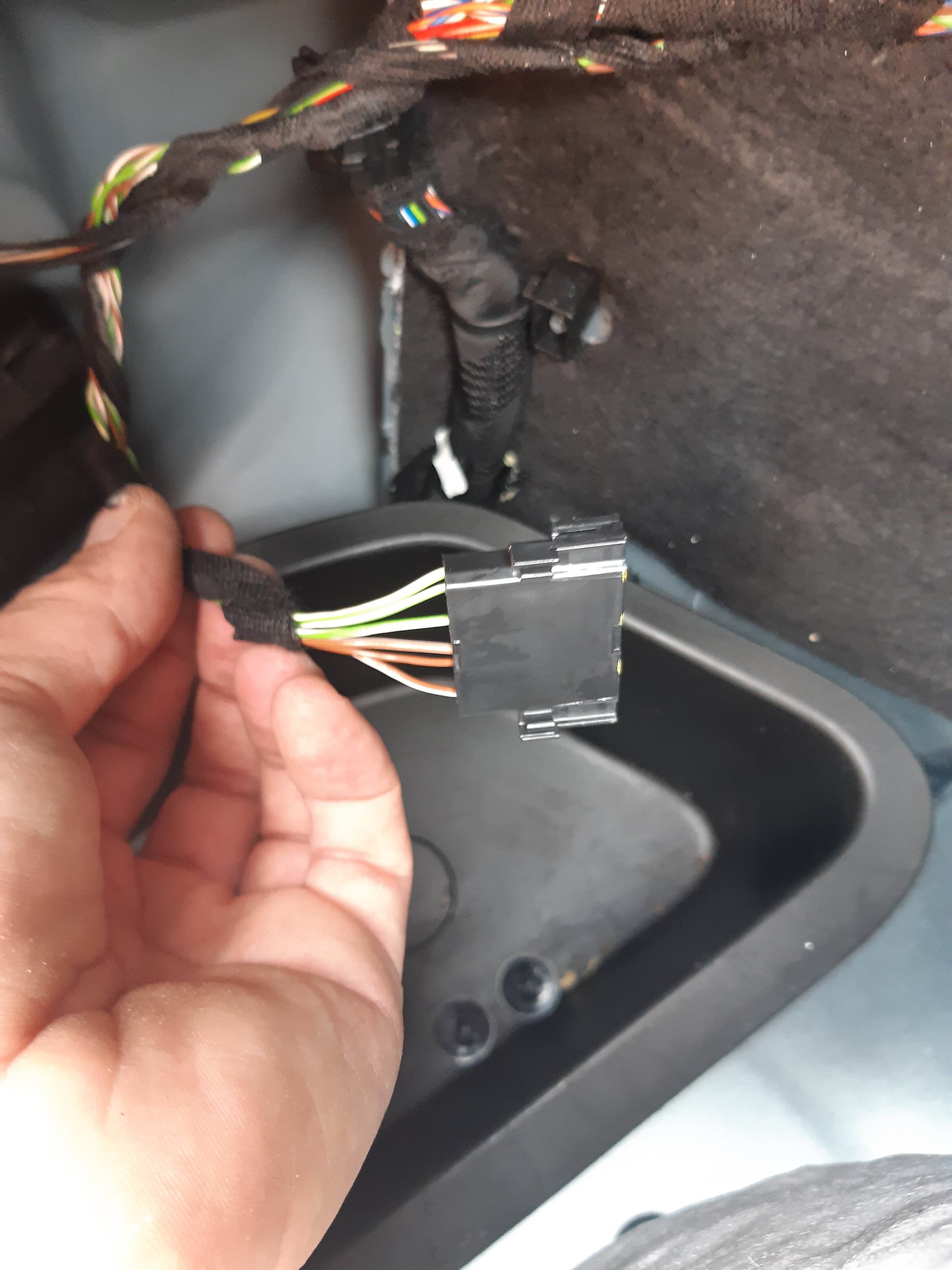

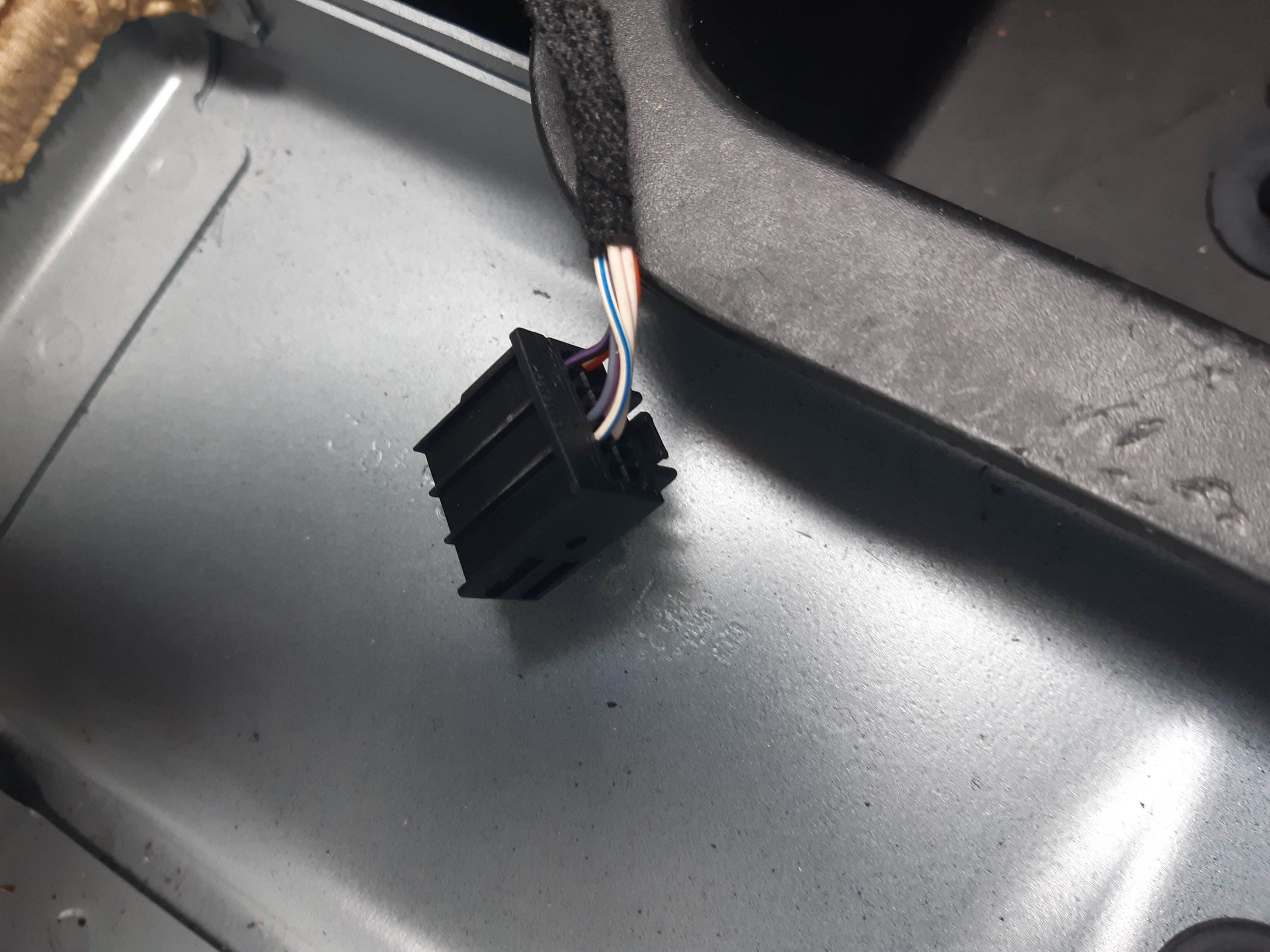

Finalmente ho smontato allego foto cavi liberi nei pressi della centralina
    887.8 KB · Visualizzazioni: 533
    481.5 KB · Visualizzazioni: 503
    352.2 KB · Visualizzazioni: 476
    341.2 KB · Visualizzazioni: 518
    359.7 KB · Visualizzazioni: 497

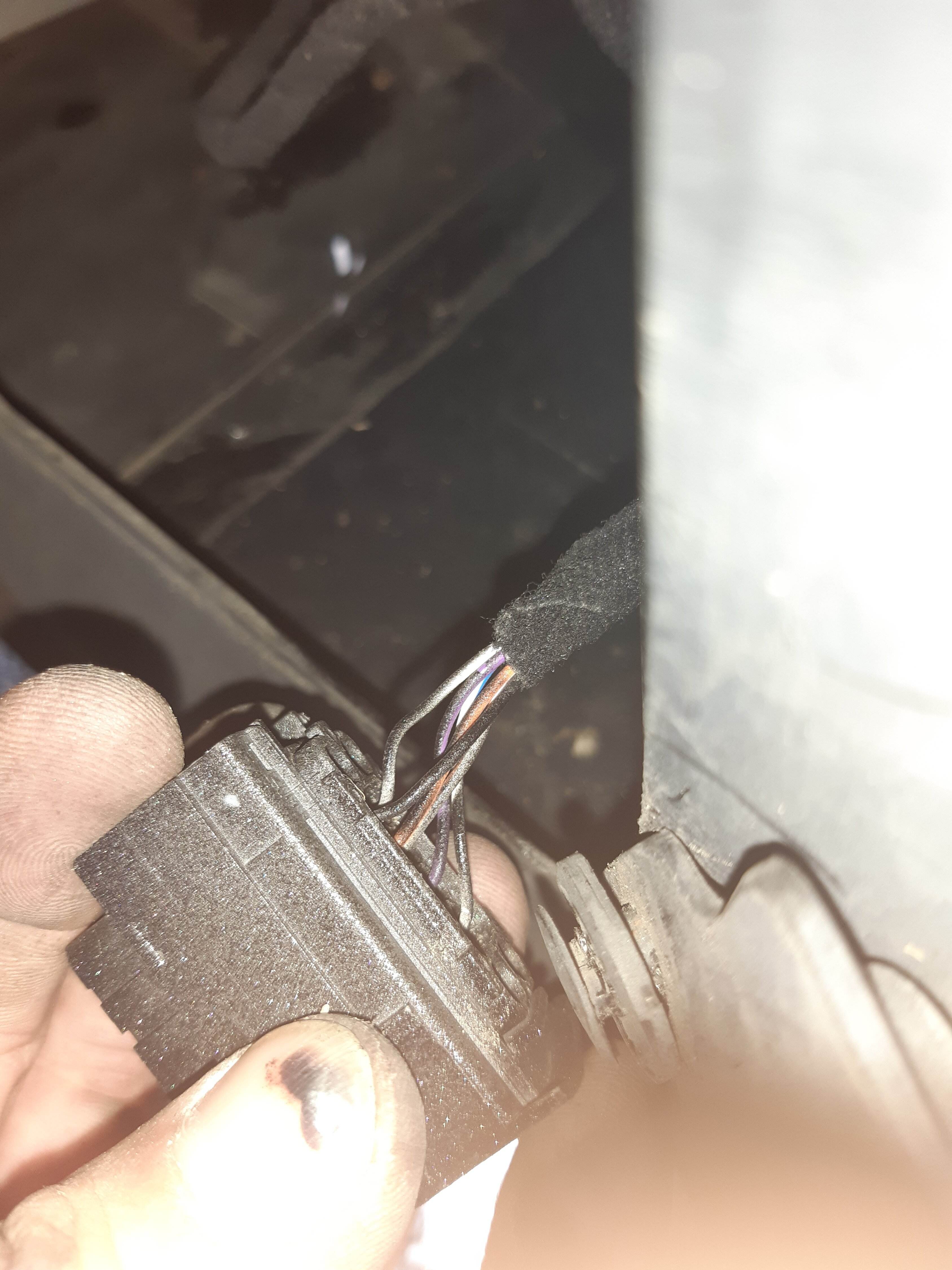

Foto 155826 e 155921 ritraggono lo stesso conduttore che è quello da collegare alla centralina per i sensori ant e post.

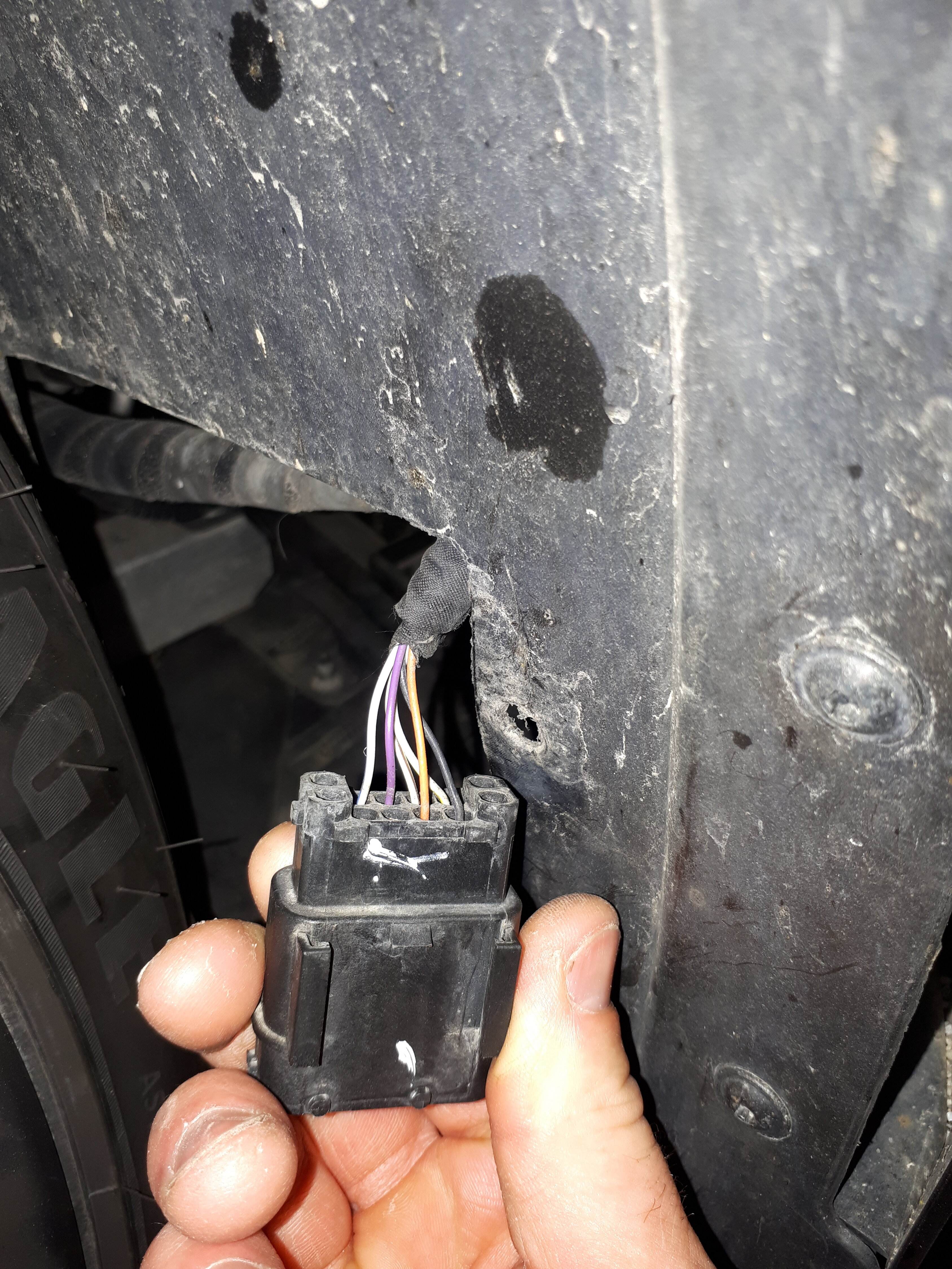

Hai provato ad aprire lo sportellino nel passaruota dx anteriore?li dentro dovresti trovare il connettore 9 posti.

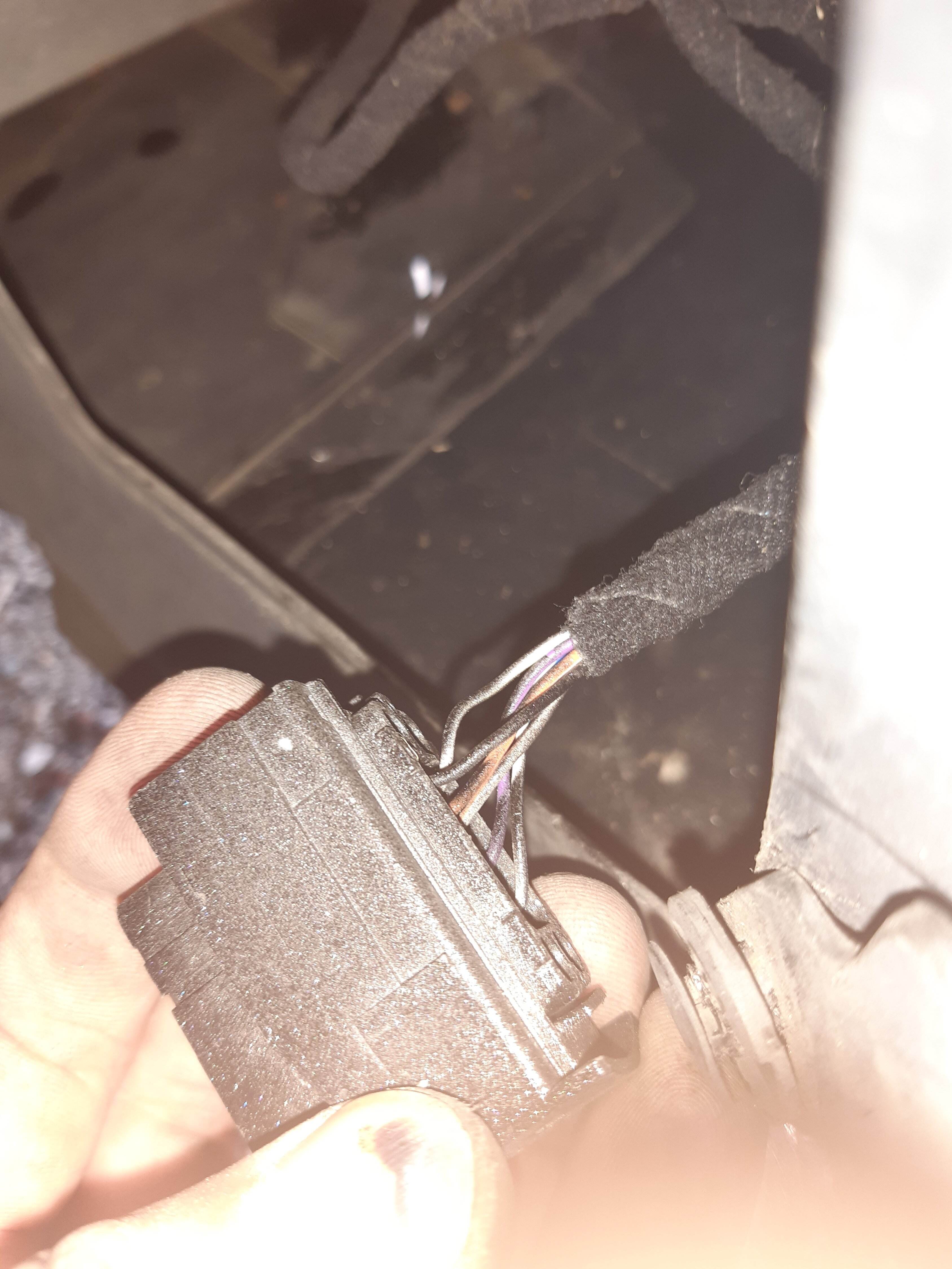

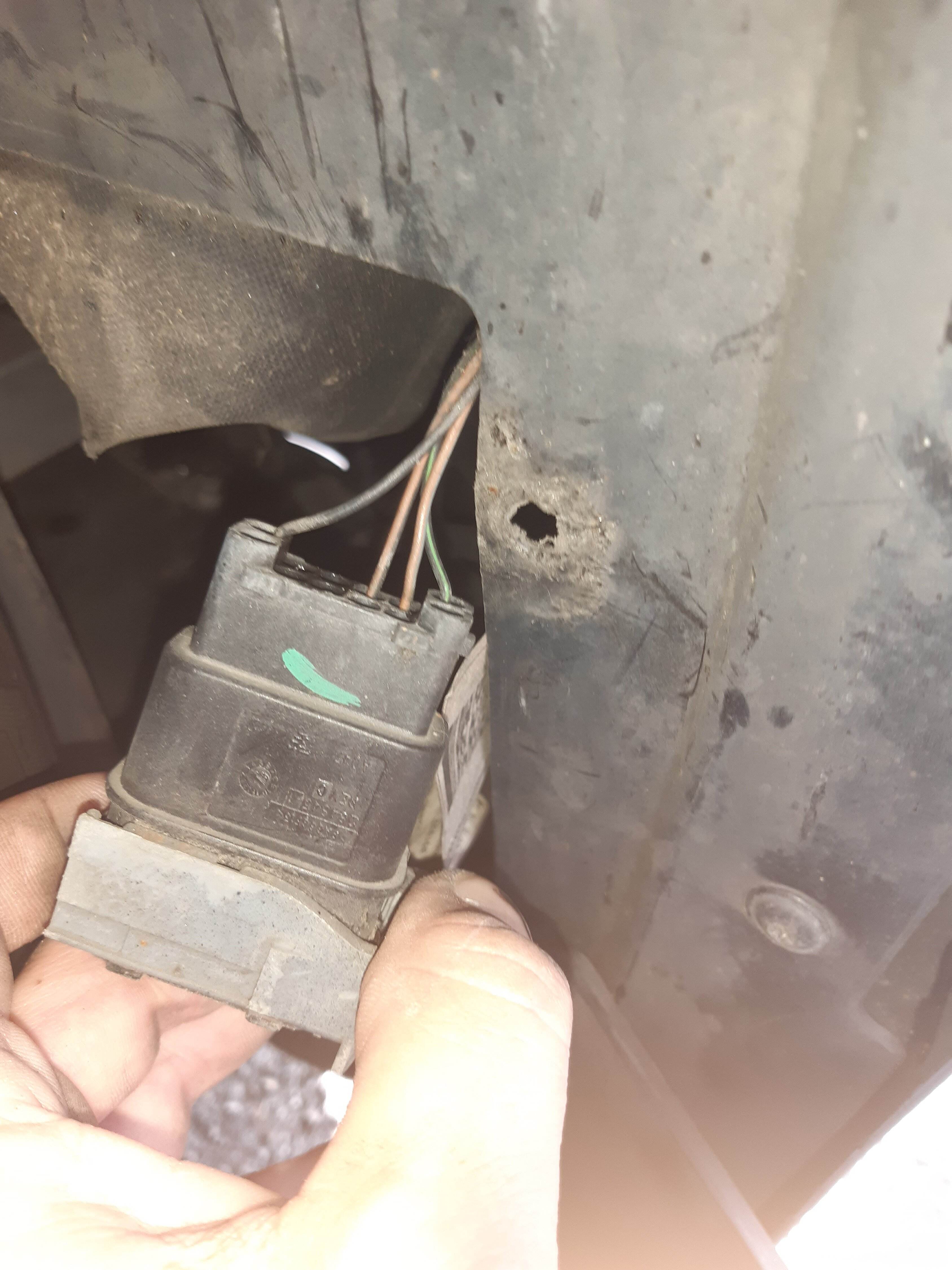

Attualmente collegati faretti e manca cavo che arrriva dal motore,secondo te si trova il solo pezzo dal motore al paraurti?p.s. l'ultima foto è quella con faretti collegati
    906.7 KB · Visualizzazioni: 410
    910.8 KB · Visualizzazioni: 391
    813 KB · Visualizzazioni: 387
Caspita!infatti il mio connettore è così
Se riuscissi a trovare dove arrivano gli altri che partono da dietro non sarebbe male per poi il cablaggio dovresti fartelo tu perché non trovi il cablaggio solo da quella parte in poi è sicuramente i cablaggi sono fasci di cavi con connettori vari.
La prima settimana di settembre dovrei smontare il mio paraurti e voglio veder fin dove va il cablaggio, dove si divide provo a vedere se arrivano i sensori da dietro così da capire come potresti fare con il tuo cablaggio.
Reazioni: massimo di gloria
Secondo me arriveranno al body e da li dev'esserci un altro cablaggio magari con connettore simile a quello sul paraurti ma a prima vista da sopra nel motore non c'è tanta visibilità dovrei seguire i fili da sotto,
Allora può darsi che arrivi dai piedi sul lato passeggero?devo provare a vedere anche li.quando la smonto cerco di controllare tutto.ho visto che sei del Piemonte, di che provincia sei?io di Cuneo.
Si sono di Torino se non mi esaurisco quando hai finito il lavoro ci vediamo per un caffè e mi dai due dritte a portare a termine il lavoro ....offro io che qui hanno tutti paura a metterci le mani
