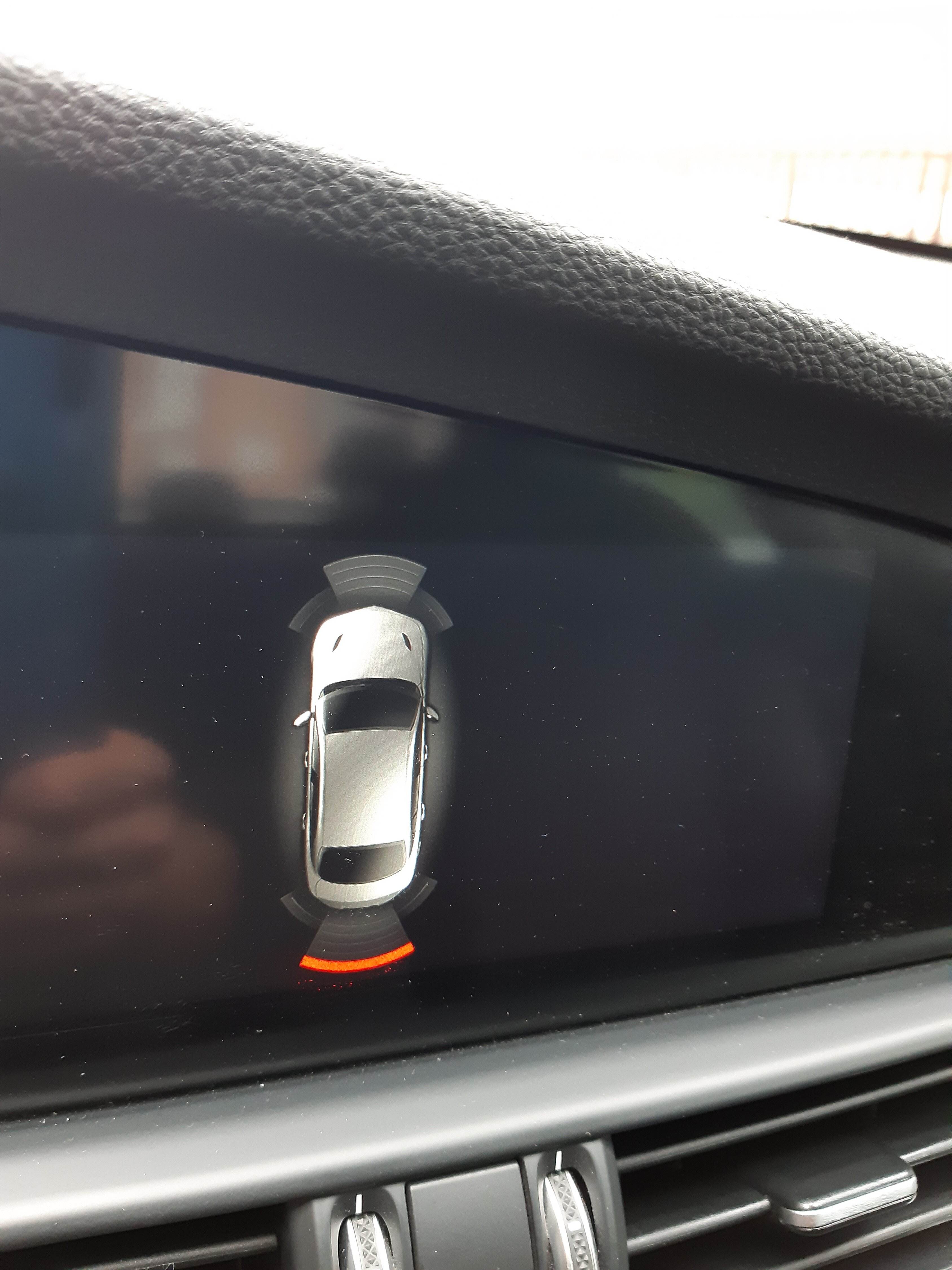

Aggiornamento devo pero ancora montare centralina e collegare sensori ma gia Eng custom ci ha messo mano
    721 KB · Visualizzazioni: 324
